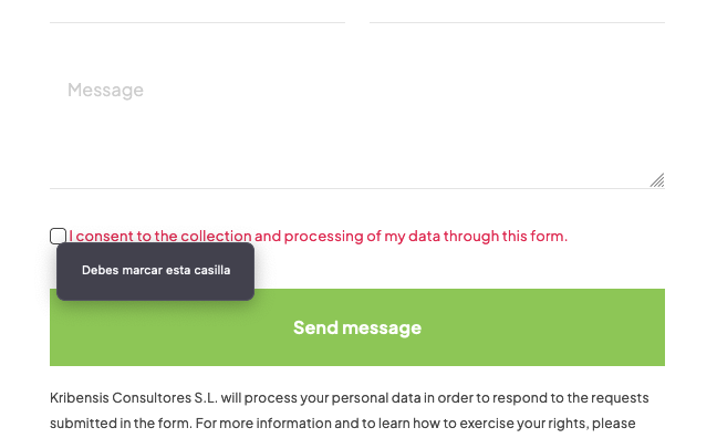

Problema:
El cliente no puede encontrar dónde traducir los mensajes emergentes en el formulario de contacto, específicamente el tooltip que aparece al no marcar el consentimiento en un checkbox. La web utiliza Avada y el cliente ha revisado las cadenas y los archivos po y mo sin éxito.

Hola, no encuentro donde traducir los mensajes emergentes. En este caso, el tooltip que aparece en el formulario de contacto, al dar al botón de enviar sin haber marcado el consentimiento (debes marcar esta casilla). La web está hecha con Avada y el elemento es un checkbox. He rastreado las cadenas pero no lo encuentro en ningún sitio. También he revisado los archivos po y mo tanto del tema como del Fusion y el core de Avada.
Síntomas:
No encuentro donde traducir los mensajes emergentes en el formulario de contacto.
Preguntas:
¿Dónde puedo traducir los mensajes emergentes en el formulario de contacto?
¿Cómo puedo encontrar y traducir la cadena específica para el tooltip del checkbox en Avada?

Esos mensajes dependen del idioma del navegador. Son mensajes que vienen del navegador por lo que no se pueden traducir con WPML.
De hecho si pruebas a cambiar el idioma de tu navegador verás que te aparecen en ese idioma.

Hemos comprobado que algunos de los campos hay que traducirlos desde la configuración del propio campo, porque cuando se traduce un formulario, se genera una copia de este pero en el traductor de WPML sólo aparecen ciertos textos a traducir. Dentro de la configuración del elemento, hay un campo para rellenar en caso de que esté vacío y hay que traducirlo editando el elemento en cada idioma de formulario, no se si me explico. Lo escribo aquí por si alguien se encuentra el mismo problema.
Otros tooltip si parece que se han traducido al cambiar de idioma el navegador.
