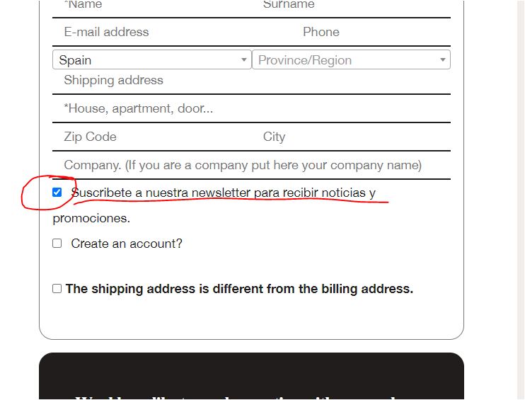

agosto 7, 2024 a las 10:40 am #16047433
cesar-nieto-group-s.l.C
Antecedentes del problema:
Estoy tratando de traducir un elemento de mi formulario en mi sitio web enlace oculto.
Síntomas:
No puedo traducir un elemento de mi formulario.
Preguntas:
¿Cómo puedo traducir un elemento de mi formulario usando WPML?
