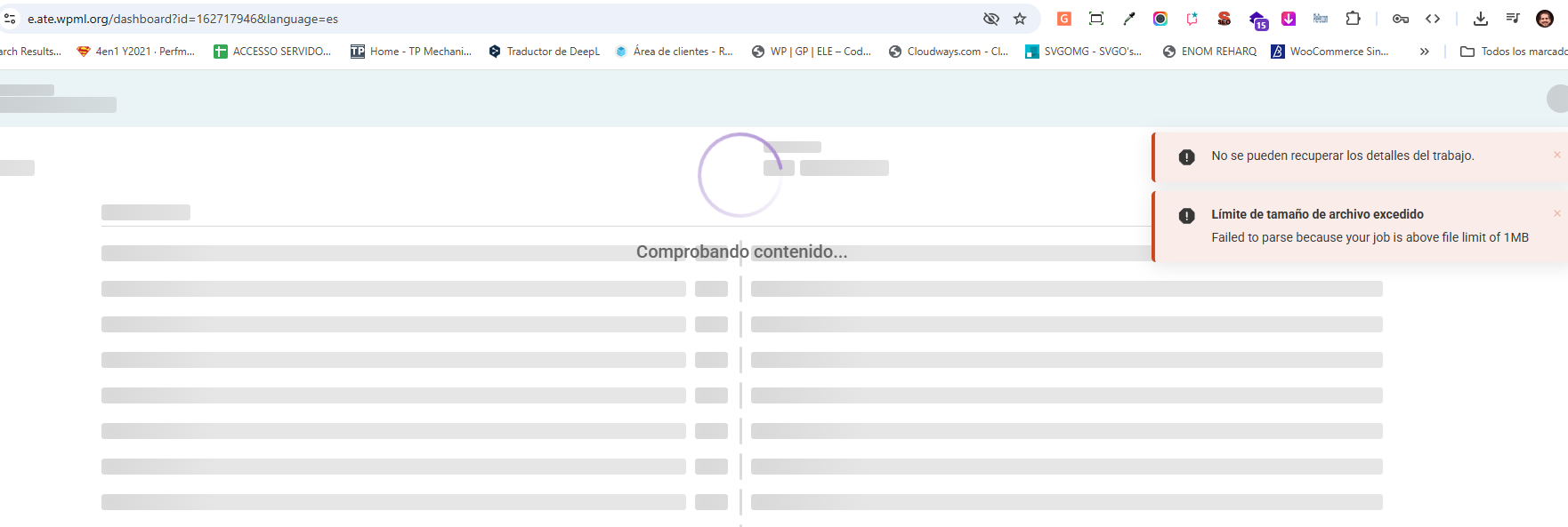

Ya que no hemos conseguido solucionarlo he vuelto a activar cache y he procedido a hacer la traducción de manera manual, pero salta este error (adjunto captura)
Quizás reside ahí el error? en el tamaño?

Siguiendo este thread https://wpml.org/forums/topic/file-size-limit-exceeded-2/ he pensado que podría ser por algún elemento HTML. Y efectivamente, había un icono SVG que estaba creando ese error.
Solucionado.

Te explico mejor ese error. siempre que diga que se excedió es porque hay cosas "escondidas" (html, cosas que agregan los page builders, etc) y que agregan muchas cosas que no deberían existir. casi siempre son o svg super grandes o html anidado mal hecho.
1MB en esos archivos es como tener 1/3 del señor de los anillos en contenido, es decir demasiado contenido.
Hay veces donde está hecho a proposito, y en esos casos podemos tratar de ayudar pero si puedes evitalo porque eso también quiere decir que todo va a estar un poco más lento.

El problema de esa página es solamente que tienes una imagen que es un SVG pero que pesa como un PNG, por lo tanto hace que el archivo que vas a recibir sea tan grande que no logre cargarse (grande = 1mb o más, que es como un equivalente de 1/3 del libro del señor de los anillos para que nos entendamos).
Podrías cambiar ese SVG por un JPEG o PNG? ya que esos archivos no van a generar esa misma dimensión en el archivo aún si son mucho más pesados.
Además esos archivos así no son muy buenos para quién navega con máquinas como la de los ciegos, por ejemplo.
Una vez hecho eso, guarda los cambios y trata de traducir la página de nuevo.
