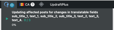

I installed the Advanced Custom Fields plugin and after that it shows me this non-stop. I want to be the one to translate. I already deactivated the WPML and ACF plugin, I activated them again but it's still the same. I already cleared the cache.
Síntomas:
Updating affected posts for changes in translatable fields footnotes
Preguntas:
What can I do to stop this task?

No sé cómo para esto. además estos inputs ya fueron borrados. En la tab "Trabajos" no hay nada en curso que yo pueda parar. Esto empezo cuando instalé el plugin ACF. Ya borré el plugin y sigue igual.

P.S: el problema sucede porque borraste el plugin antes de cancelar los trabajos para algunos field groups por lo que veo en la imagen y el problema antes de eso es que esos field groups fueron cambiados a "traducibles" cosa que no es necesaria y puede hasta crear problemas
