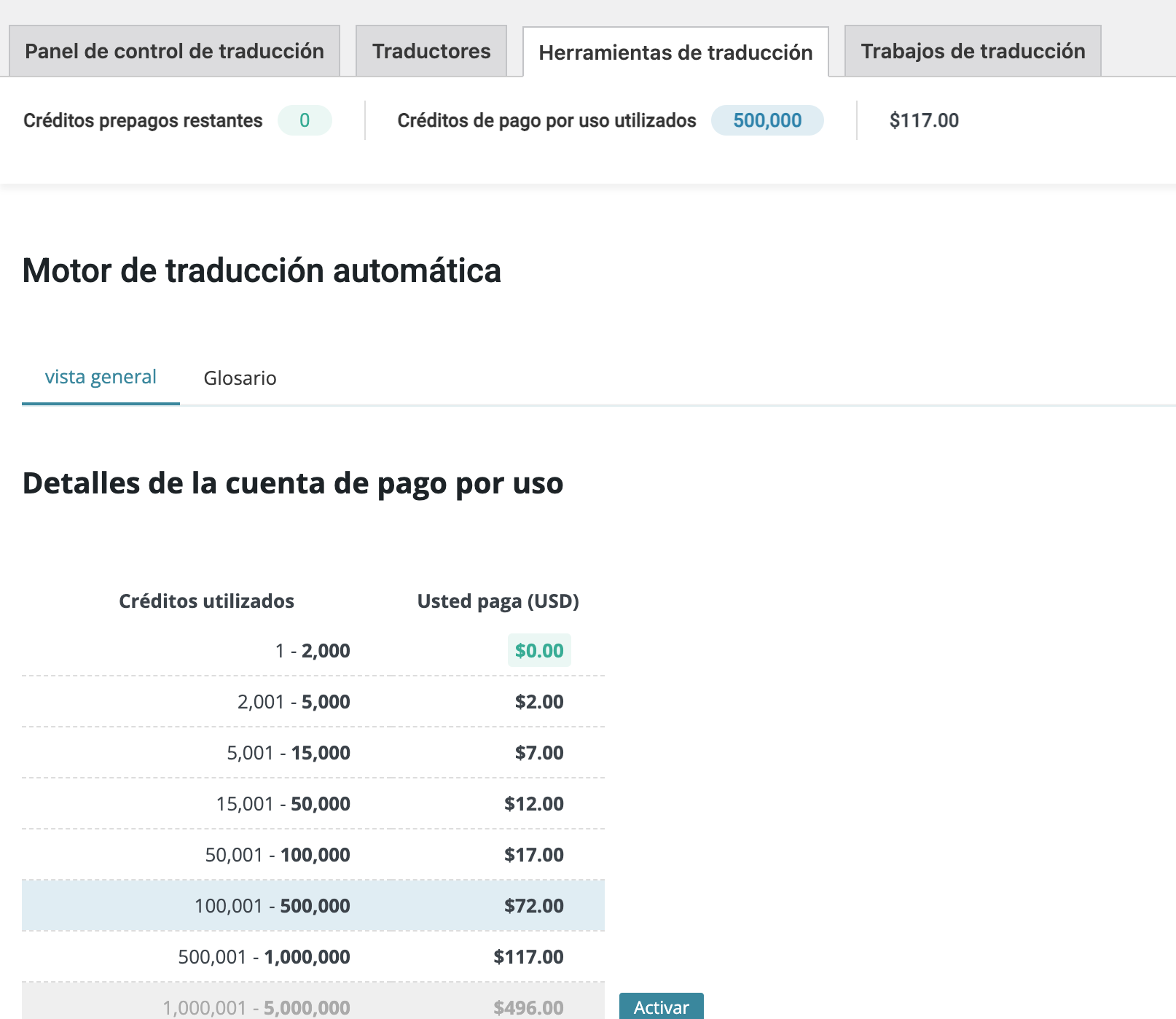

El cliente está intentando usar el motor de IA de WPML para traducir contenido del español a seis otros idiomas: holandés, inglés, francés, alemán, italiano y noruego. Todas las traducciones excepto del español al inglés permanecen 'en progreso'. El cliente ha desactivado otros motores de traducción y ha notado que los créditos usados aumentaron a 500000, aunque su límite es de 1000000. Además, no puede ver trabajos completados en la pestaña de TRABAJOS DE TRADUCCIÓN y tiene dudas sobre el correcto cobro de créditos.

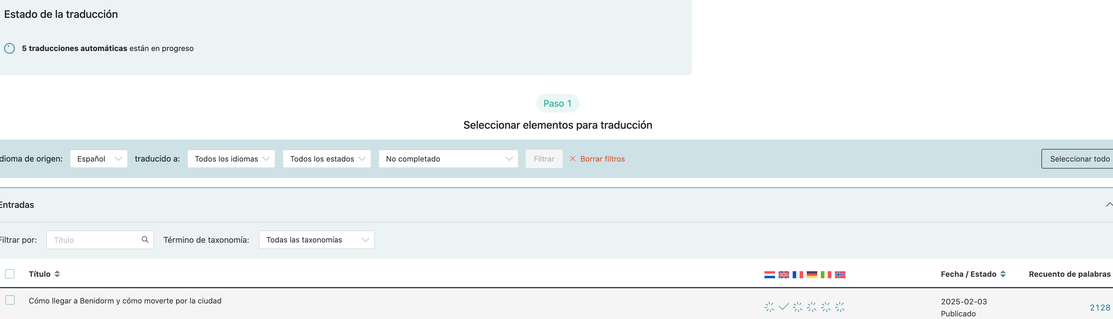

The translations remain 'in progress' for FR, NL, DE, IT, and NO, while only ES to EN is completed. This issue started after I sent a large number of translation jobs yesterday. I canceled all pending jobs, the used credits got increased and now remain at 500000, even though my limit is 1000000. New jobs only complete ES to EN, and the other languages remain 'in progress'. I cannot see completed jobs in the TRANSLATION JOBS tab and am unsure if credits are being charged correctly.

Why do the credits used remain at 500000 despite sending new jobs?
Why can't I see completed jobs in the TRANSLATION JOBS tab?
Are credits being charged correctly for the translations?

El motivo por el que tus traducciones con WPML AI permanecen “en progreso” es que, por el momento, WPML AI solo permite traducir del español al inglés. Si intentas traducir a cualquier otro idioma, la traducción se quedará en ese estado indefinidamente. Puedes consultar más detalles en nuestra documentación oficial:
https://wpml.org/announcements/2024/08/introducing-wpml-ai-superior-translation-engine-for-wordpress/
Para los otros idiomas deberás de seleccionar otra translation engine.

My solution:
- First I translate only ES to EN.
- Second, I select in the Translation Tab English as Origin Language EN and then I send to translate to DE, FR and IT.
If you only have the WPML AI engine enabled, you should get a warning that you can't submit some languages ​​if you select them.
