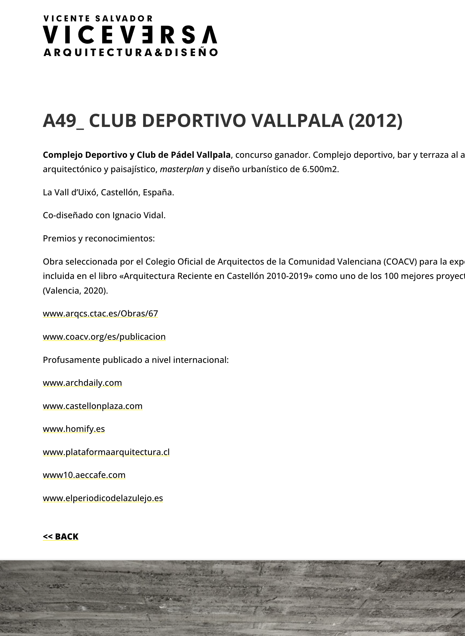

Antecedentes del problema:
Estoy tratando de hacer que el botón de volver atrás aparezca en español en mi sitio web: enlace oculto. El botón debería mostrar '<<Volver' en español y '<<Back' en inglés. Los enlaces relevantes son: enlace oculto y enlace oculto. He intentado usar traducciones de cadenas y traducciones de theme builder, pero ninguno funciona.
Síntomas:
El botón de volver atrás muestra '<<Back' en ambos idiomas en lugar de '<<Volver' en español.
Preguntas:
¿Cómo puedo hacer que el botón de volver atrás muestre '<<Volver' en español y '<<Back' en inglés?

septiembre 30, 2024 a las 12:35 pm #16236147
diegoL-8
Tuve que borrar todo y volver a editar pero me sigue dando error. Crea en inglés por defecto y luego en español toca traducirlo.
