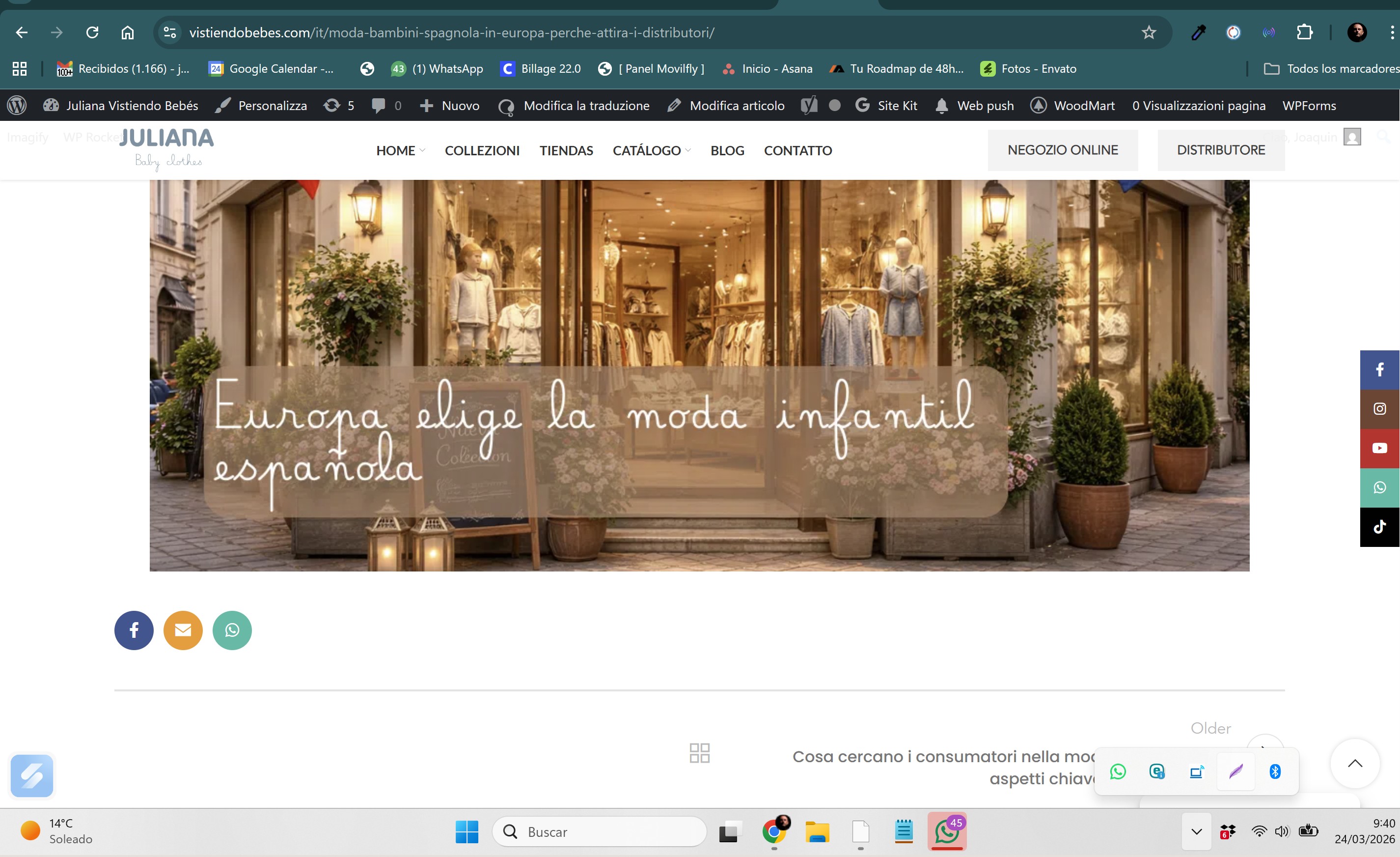

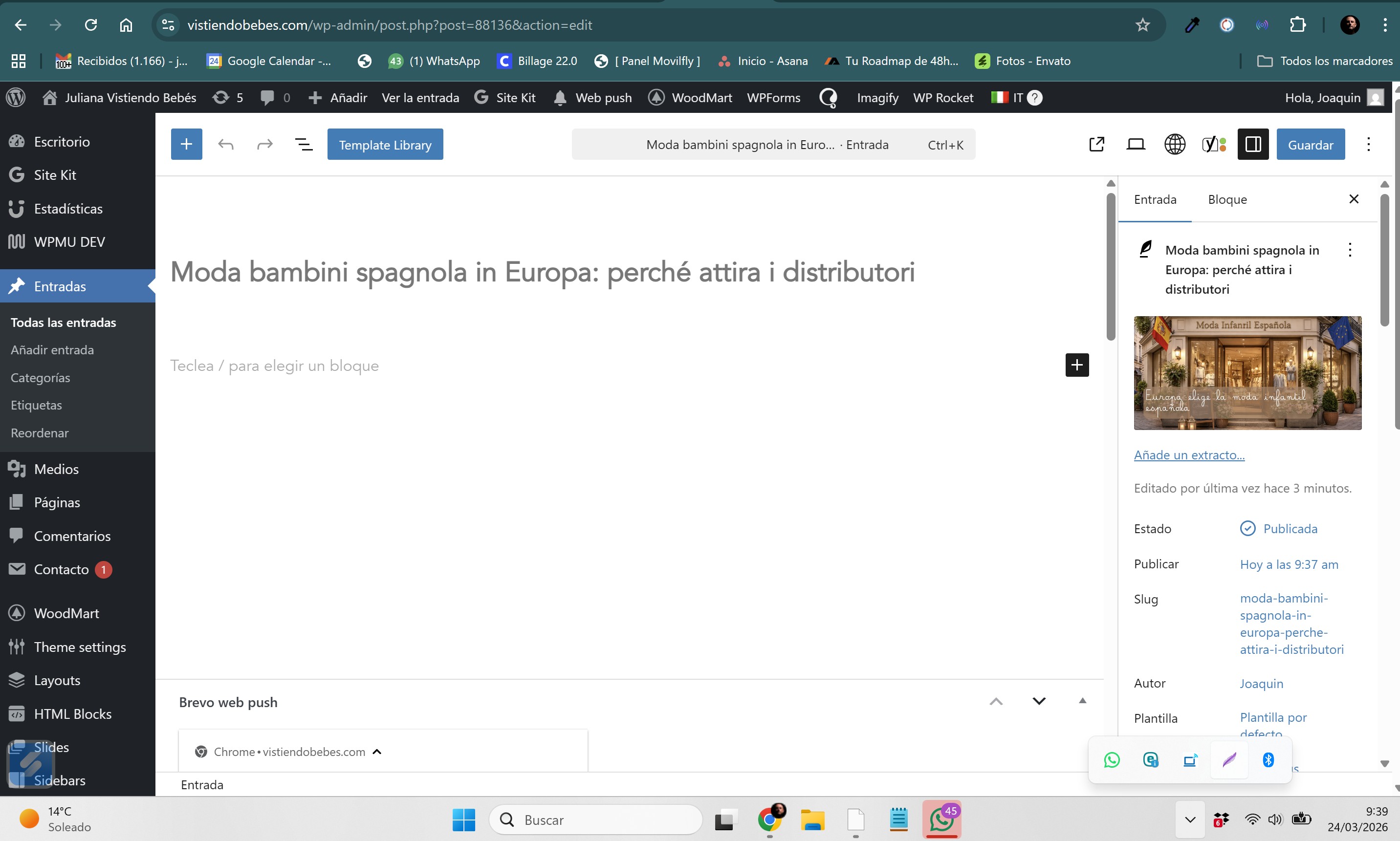

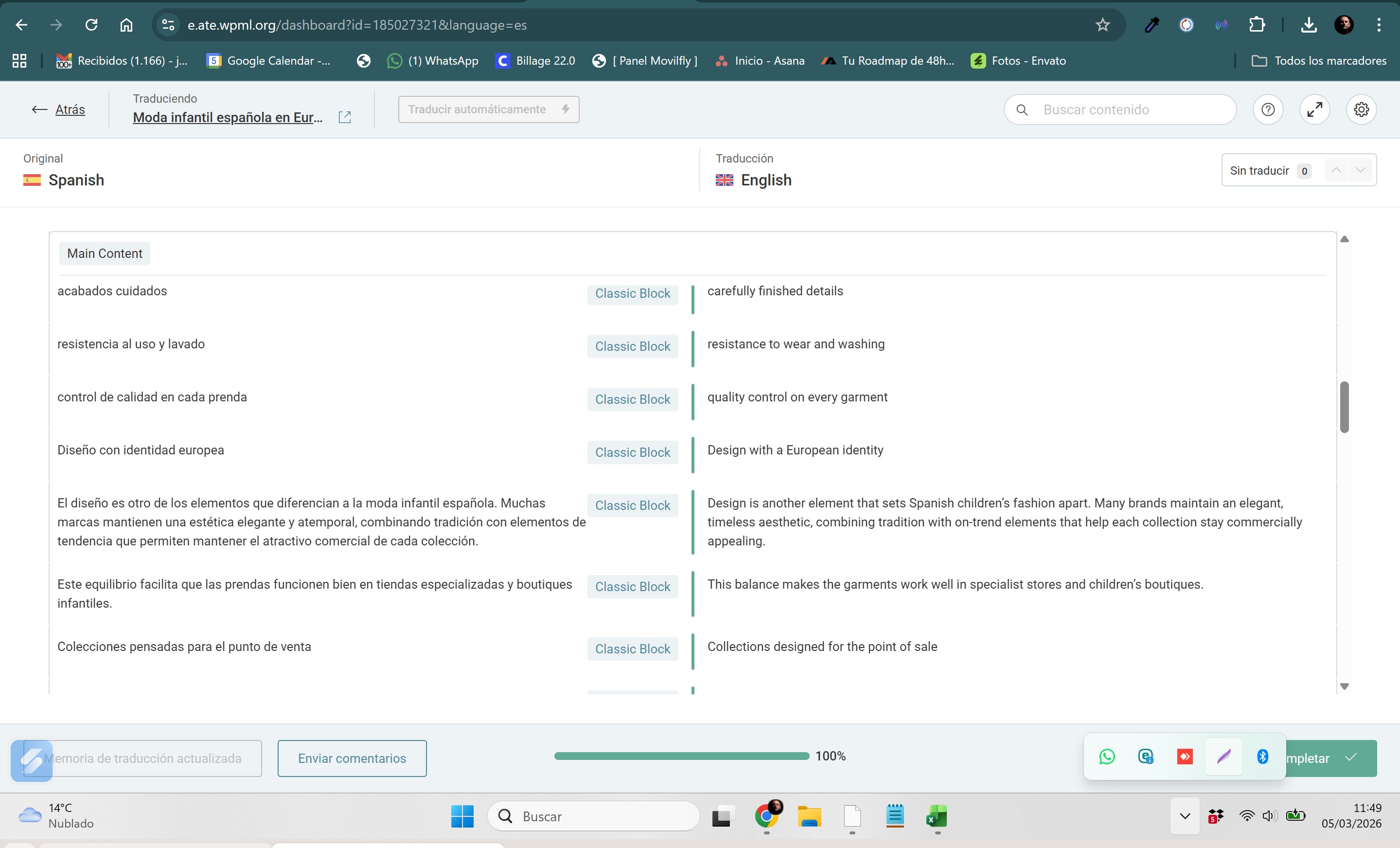

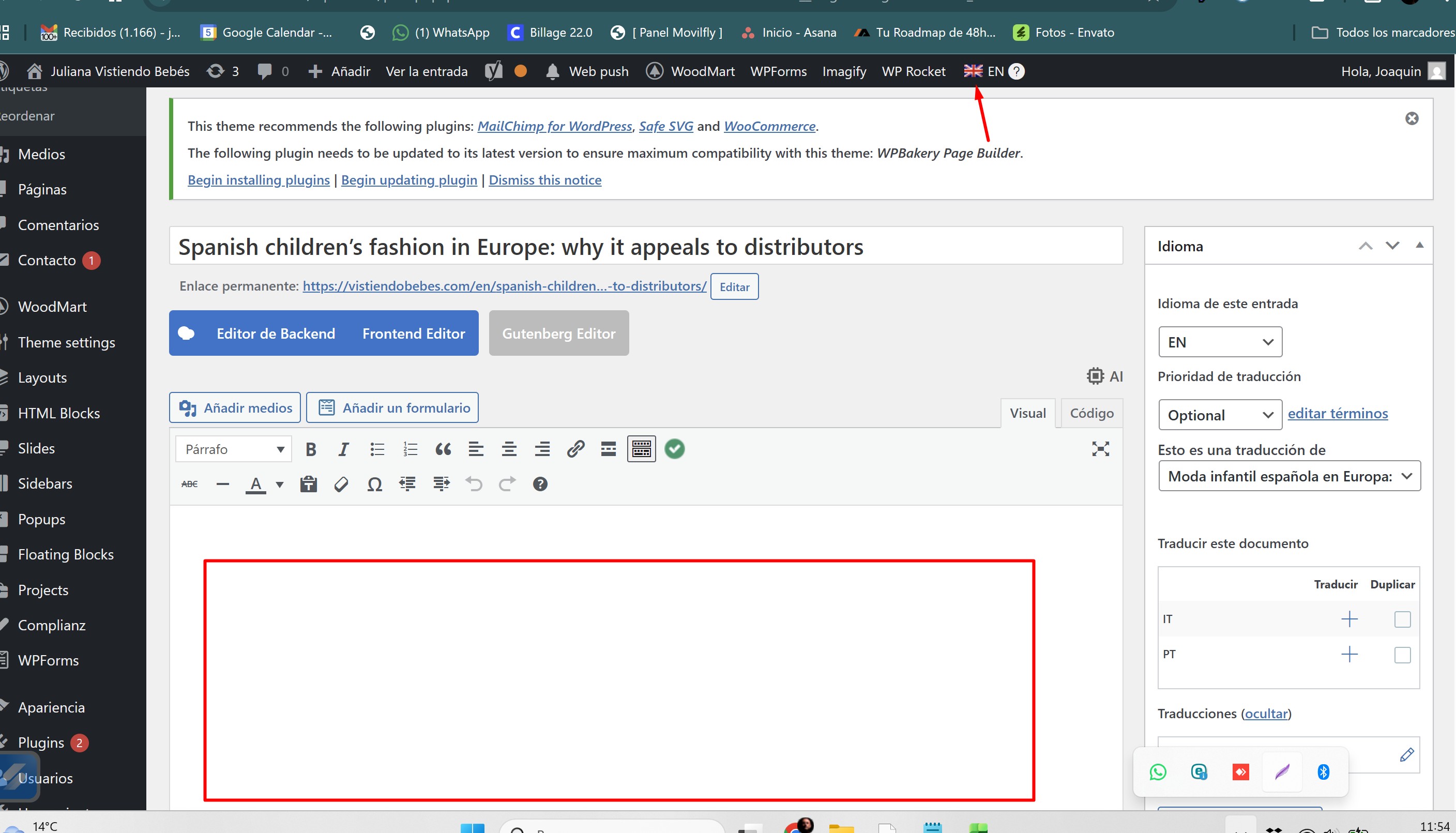

Traduzco en cada idioma como de costumbre, pero ahora, a pesar de ver que si traduce la totalidad de la entrada, solo publica el título y la imagen.

He ido a WPML --> Paquetes y he eliminado un paquete erróneo que había de esa entrada.
Luego he ido a la entrada he hecho click en actualizar y he actualizado la traducción y ya aparece correctamente.
Dime si tienes cualquier problema.

Hola. Pues acabo de traducir y publicar Italiano y portugués de la entrada más reciente y me pasa lo mismo. Siempre lo he hecho del mismo modo y se publicaba la traducción sin problemas, ahora solo se publica el título y la parte seo.

Ve a WPML → Paquetes y elimina el paquete correspondiente al ID de esa entrada.
Después:
- Ve a la página original
- Haz clic en Actualizar
- Vuelve a enviar la traducción
Por favor, dime si así se soluciona el problema.
Además, ¿podrías comprobar si al crear una nueva entrada también te ocurre lo mismo?
