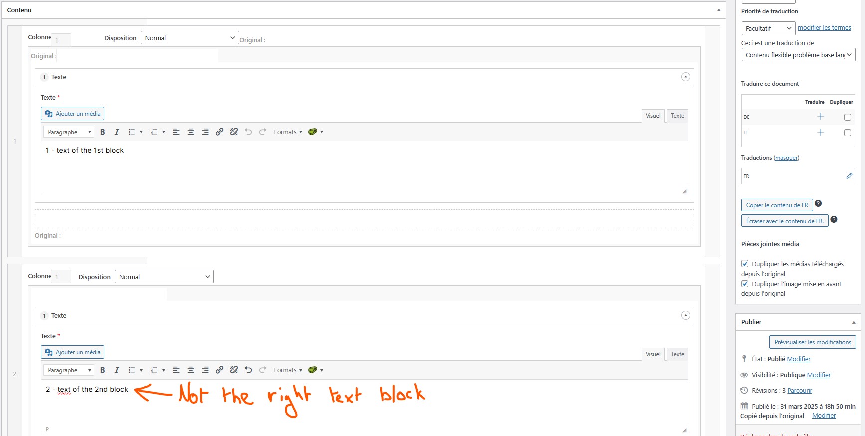

J'essaie de faire en sorte que les champs ACF Flexible Content et Repeater Fields soient synchronisés entre les différentes langues de mes posts. Mes repeaters & flexible_contents sont bien en COPY (1).
J'ai tenté des filtres mais ça n'a pas réglé le soucis :
add_filter('acfml_wpml_sync_repeater_fields', '__return_true');
add_filter('acfml_wpml_sync_flexible_fields', '__return_true');
Link to a page where the issue can be seen: lien caché
Lorsque dans ma langue d'origine j'ajoute un élément entre les autres dans mon repeater, ça ne bouge pas les blocs existants dans mes traductions et donc ça les efface en front et on doit tout réécrire à chaque fois. Je m'attendais à voir les blocs de cette façon en anglais :
1 – text of the 1st block
1.5 – New line (flexible content) with a text block between 1 and 2
2 – text of the 2nd block | Image
Image | 3 – text of the 3rd block.
à la place j'ai eu :
empty | Image
Image | empty
Pourquoi les champs ACF Flexible Content et Repeater Fields ne se synchronisent-ils pas correctement entre les langues ?
Comment puis-je faire en sorte que les modifications dans la langue d'origine se reflètent correctement dans les traductions ?

Bonjour,
Merci d'avoir contacté l'équipe de support WPML,
Il s'agit en fait d'un problème connu, lorsque vous ajoutez un nouveau champ repeater entre deux champs existants, cela change l'ordre, et ce changement d'ordre est quelque chose que nous sommes toujours en train de déboguer : https://wpml.org/errata/advanced-custom-fields-multilingual-reordering-repeater-fields-makes-the-translations-unsynchronised/
Les solutions actuelles consistent à appliquer une autre modification à l'article (ajouter un espace ou un caractère en dehors des répétiteurs, comme dans le titre ou la description).
Dans certains cas extrêmes, vous devez supprimer entièrement la traduction (de la corbeille également) et refaire la traduction, la mémoire de traduction chargera la traduction précédente de sorte que vous n'aurez pas à tout refaire.
Je vous tiendrai au courant lorsqu'un correctif sera implémenté dans les prochaines versions, merci pour votre patience,
Cordialement,
Avril 2, 2025 à 3:32 pm #16887870
Ilyes
Aussi, si vous utilisez l'éditeur WordPress pour traduire, consultez cet autre cas similaire : https://wpml.org/errata/acf-flexible-content-fields-do-not-sync-correctly-when-using-multiple-layouts/
