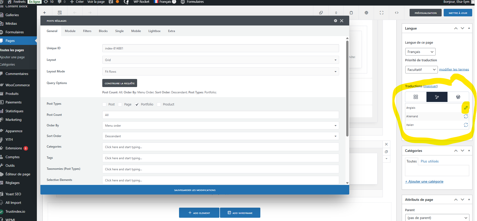

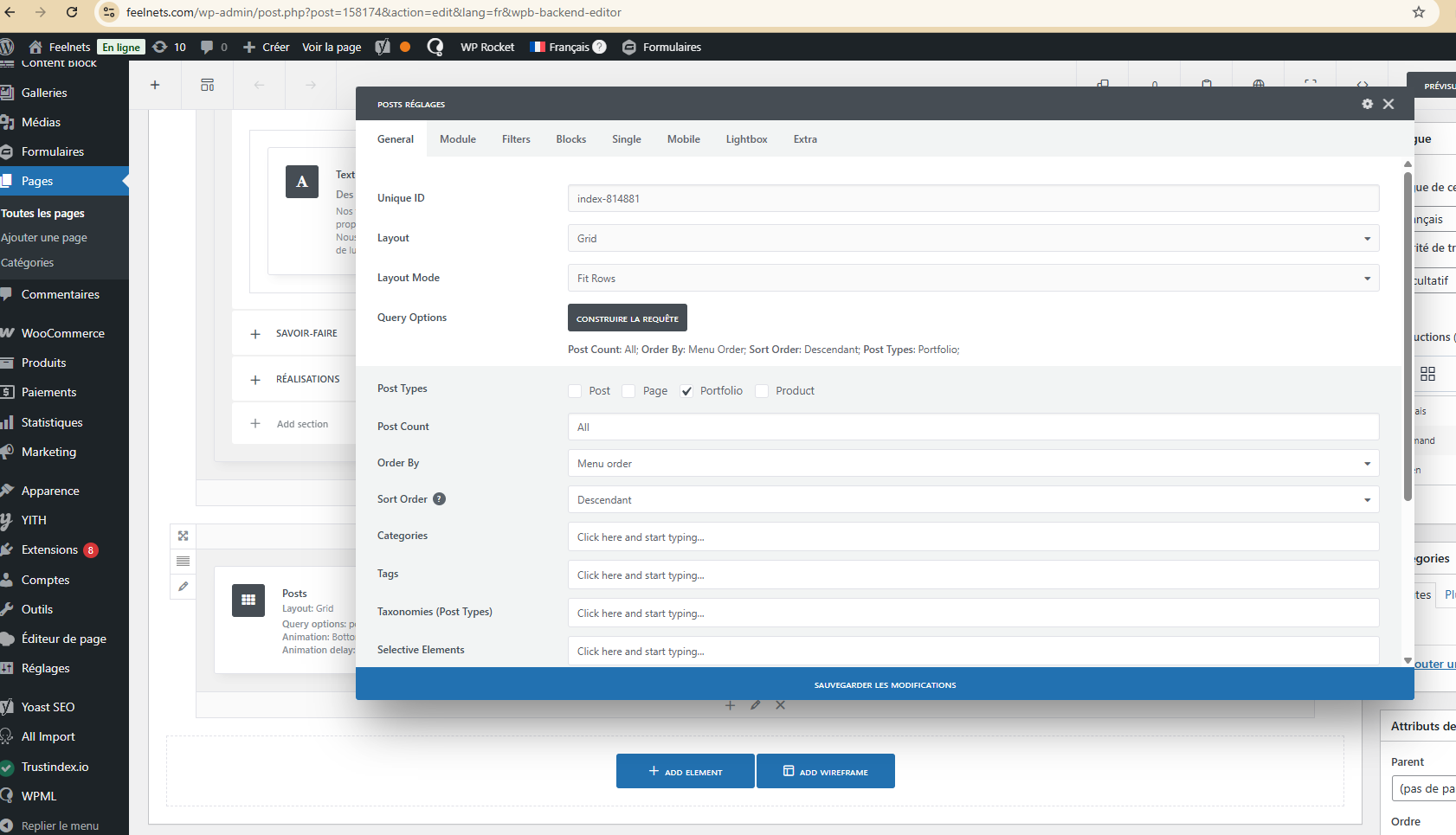

Un problème similaire se passe sur une autre page. Cas peut etre plus simple parceque sans content block. Sur la page : lien caché
Je viens de regler differement le requete de mon block Post qui affiche toutes mes réalisations. J'ai notament modifié l'odre d'affichage des posts en le reglant sur Menu Order.
Cette modiofication n'apparait pas dans les autres langues. J'ai essayé de mettre à jour les traduction mais ça ne change rien...

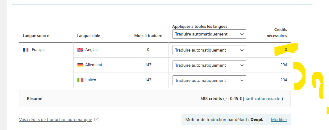

Sur la capture 2 vous voyez que j'ai essayé de mettre à jour la trad anglais mais ca me dit que c'est traduit à 100% et ca ne change rien. J'ai egalement essayé de mettre à jour dans le tableau de bord des traductions (capture 3) mais ca me dit que l'anglais est déjà à 0 et ca me compte des crédits comme si j'allais retraduire toute la page dans les autres langues alors qu'il n'y a que ce bloc à mettre à jour.
En résumé si je met à jour/modifie les réglages d'un bloc Post comment le mettre à jour aussi dans les autres langues ??

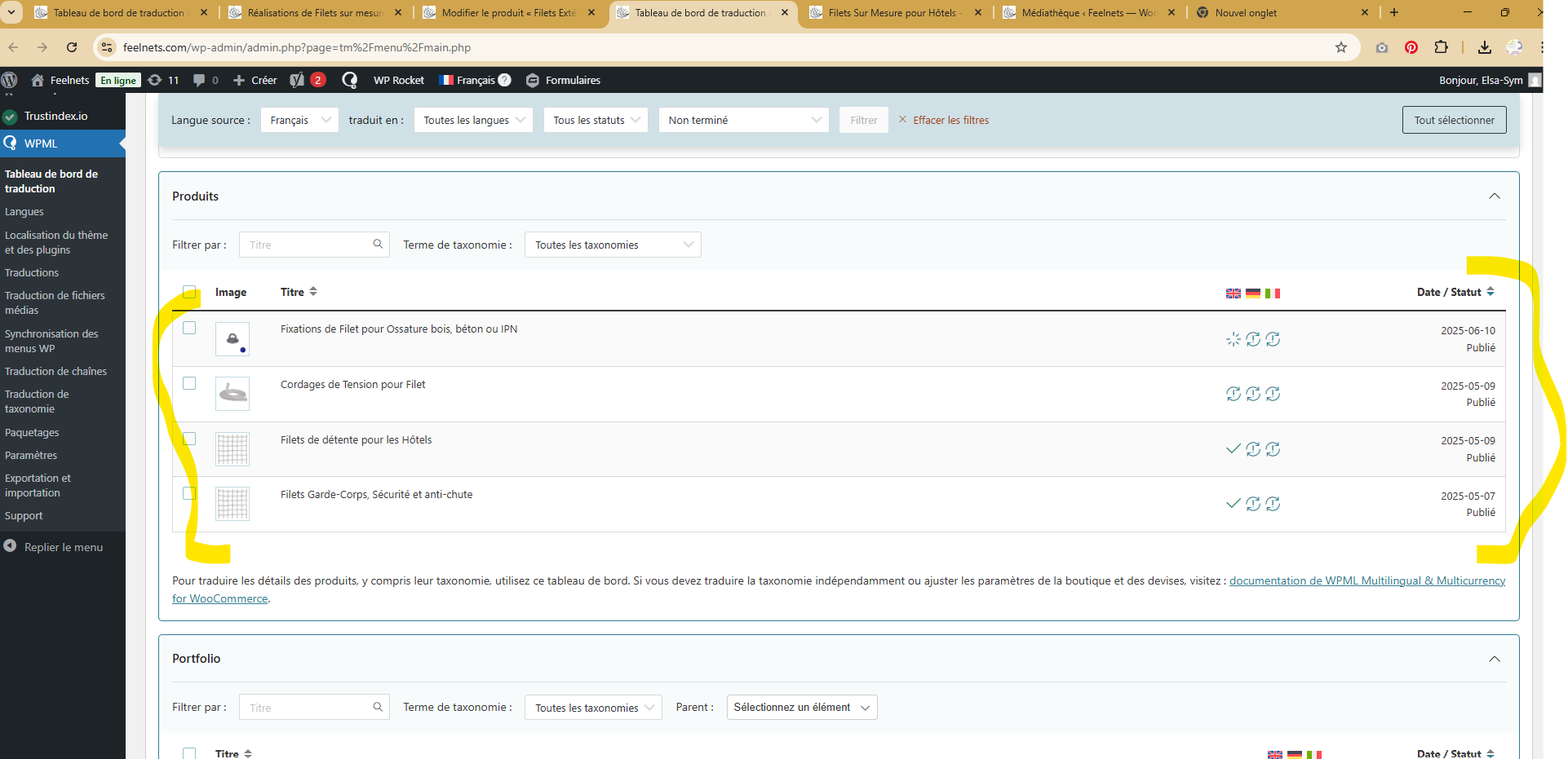

Je suis allée voir un autre produit : lien caché Ici ca fonctionne pour la version anglaise mais pas en allemand ni en italien .

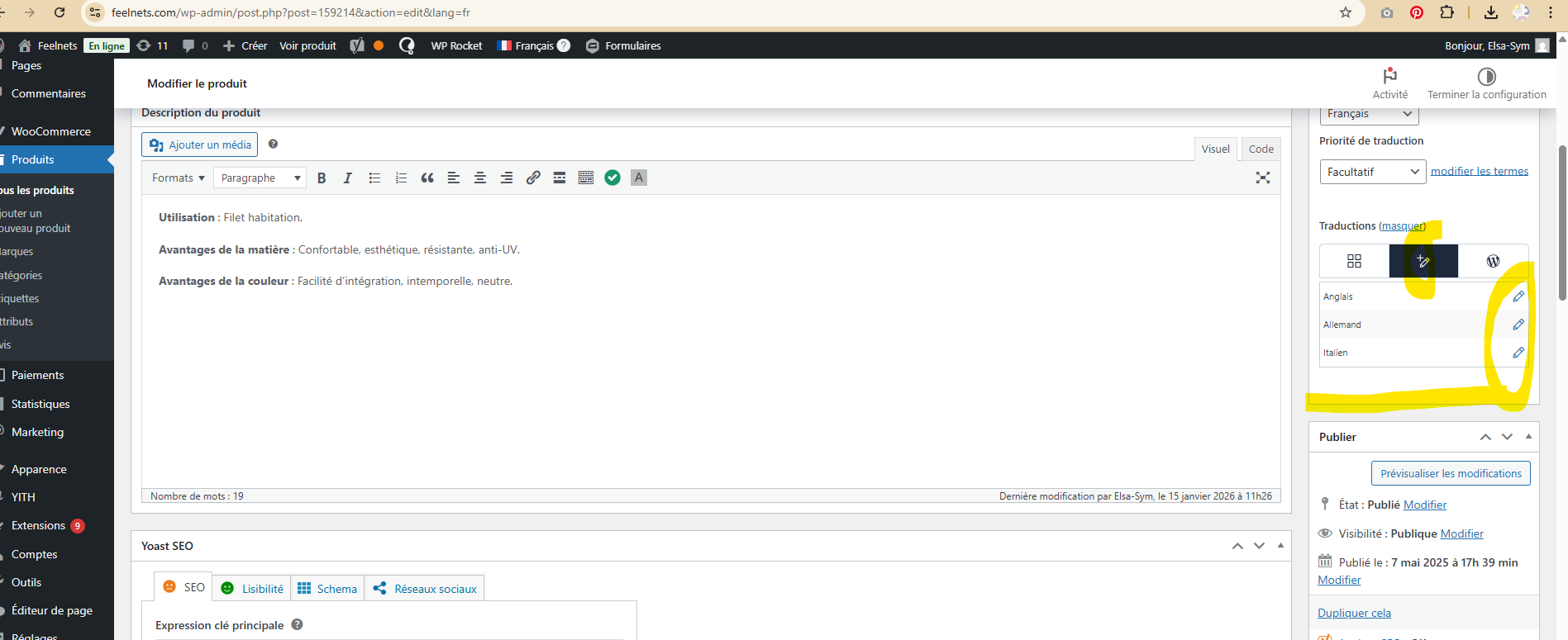

Si je dois maintenant mettre à jour les produits dans les langues qui ne sont pas encore ok le mieux c'est de la mettre à jour dans la fiche produit en francais (cf CAP 1) ou dans le tableau de bord de traduction ?
Si c'est dans le tableau de bord de traduction je dois mettre à jour le content block ou la fiche produit ? (d'ailleurs ans le tableau de bord de traduction je n'ai pas tous les produits....seulement 4, pourquoi ? cf cap2)

Vous ne voyez pas la liste de tous vos produits car vous utilisez le filtre « Non terminer» ici : lien caché
Lors du test que j'ai effectué, j'ai dû déclencher WPML pour modifier le statut de traduction du produit en « nécessite des mises à jour » en ajoutant une petite modification au produit en question, puis j'ai réenregistré la traduction afin que WPML puisse appliquer les nouveaux paramètres et copier le champ de bloc concerné.
Vous avez donc raison, cela fonctionnerait à 100 % si vous modifiez légèrement le produit, puis réenregistrez la traduction, mais si vous souhaitez le faire en masse, vous pouvez simplement modifier en masse tous les produits en les réenregistrant, cela devrait suffire pour déclencher le changement de statut de traduction. J'espère que cela est aussi clair que je le souhaite.

Quand je met à jour une traduction déjà faite avec seulement des modifications je ne paye que les modifications ? Ca ne me recompte pas tous les mots ?
Merci 🙂
janvier 22, 2026 à 3:49 pm #17754631
Ilyes
Vous avez raison, la traduction automatique est fournie avec une mémoire de traduction. Si une phrase/section a déjà été traduite auparavant, WPML n'utilisera pas de nouveaux crédits pour la retraduire.
Et si j'ai bien compris, il n'est pas recommandé de modifier la traduction à l'aide de l'éditeur WordPress sur la page du produit. Les traductions ne doivent être modifiées qu'à l'aide de l'éditeur de traduction WPML (ATE) en cliquant sur le signe ici : lien caché
Cela ouvrira l'éditeur de traduction une page à la fois, où vous pourrez réenregistrer/modifier la traduction afin que le nouveau bloc soit copié.
