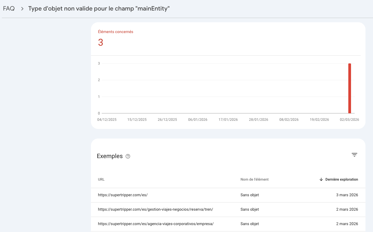

Je rencontre un problème où WPML traduit les valeurs @type dans le schéma JSON-LD FAQPage généré par Rank Math Pro, ce qui casse la validation des données structurées de Google.
Le problème :
Sur mes pages en espagnol (/es/), les valeurs @type du schéma FAQ sont traduites :
"@type": "Question" → "@type": "Pregunta"
"@type": "Answer" → "@type": "Respuesta"
Schema.org n'accepte que les noms de types en anglais. Google Search Console signale désormais 3 erreurs : « Invalid object type for the mainEntity field » sur FAQPage.
URLs concernées (issues de GSC, explorées les 2-3 mars 2026) :
lien caché
lien caché
lien caché

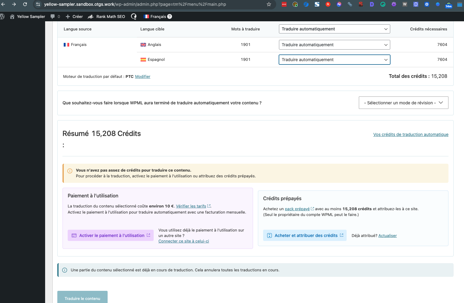

J'ai bien ajouté le schema FAQ via Rank Math (Custom Schema en JSON) de la page importé.
Par contre, quand je veux créer la traduction espagnole de la page, WPML me demande des crédits de traduction automatique (15 208 crédits nécessaires — voir capture). Peux-tu l'activer ou bien la gérer de ton côté stp ?
Merci.

mars 16, 2026 à 2:40 pm #17901014
Ilyes
Merci d'avoir configuré cela. J'ai ajouté 30 000 crédits à des fins de test. N'hésitez pas à me faire savoir si vous avez besoin d'aide.

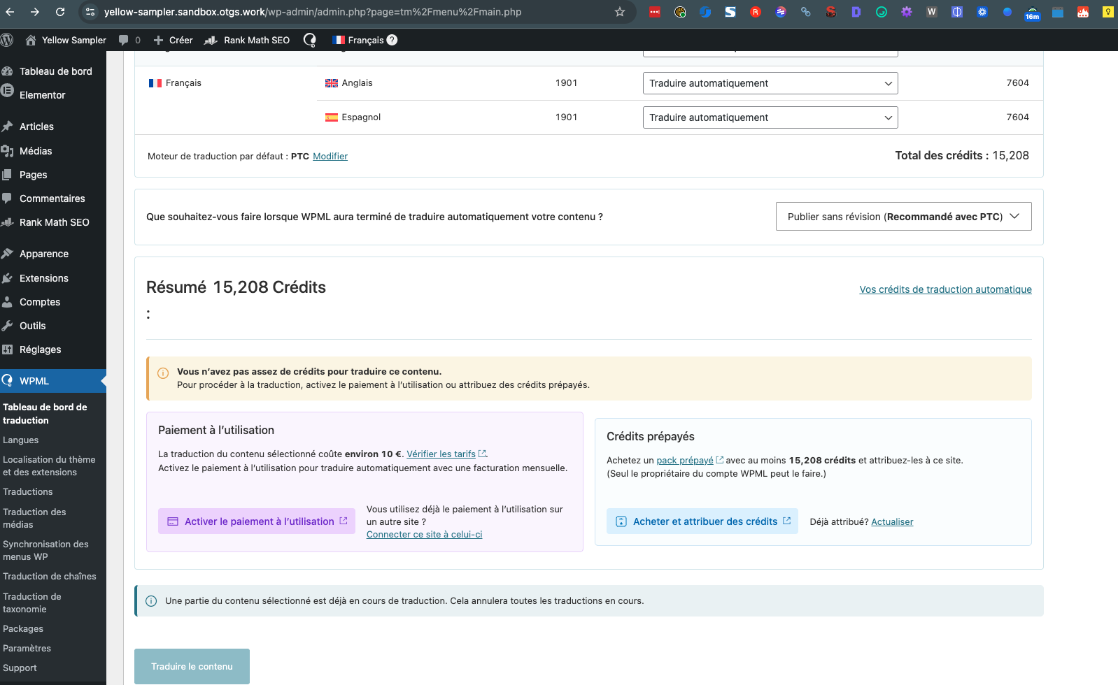

mars 16, 2026 à 2:46 pm #17901040
supertripperS
Merci !
Par contre je ne comprends pas, ça me dit que je n'ai toujours pas assez de crédit :/
mars 16, 2026 à 2:59 pm #17901100
Ilyes
J'ai traduit automatiquement la page FAQ pour vous. J'ai dû ajouter une fiche test pour que la traduction fonctionne, puis je l'ai traduite directement depuis l'éditeur de traduction à l'aide de ce bouton : lien caché
Elle est désormais traduite : lien caché
