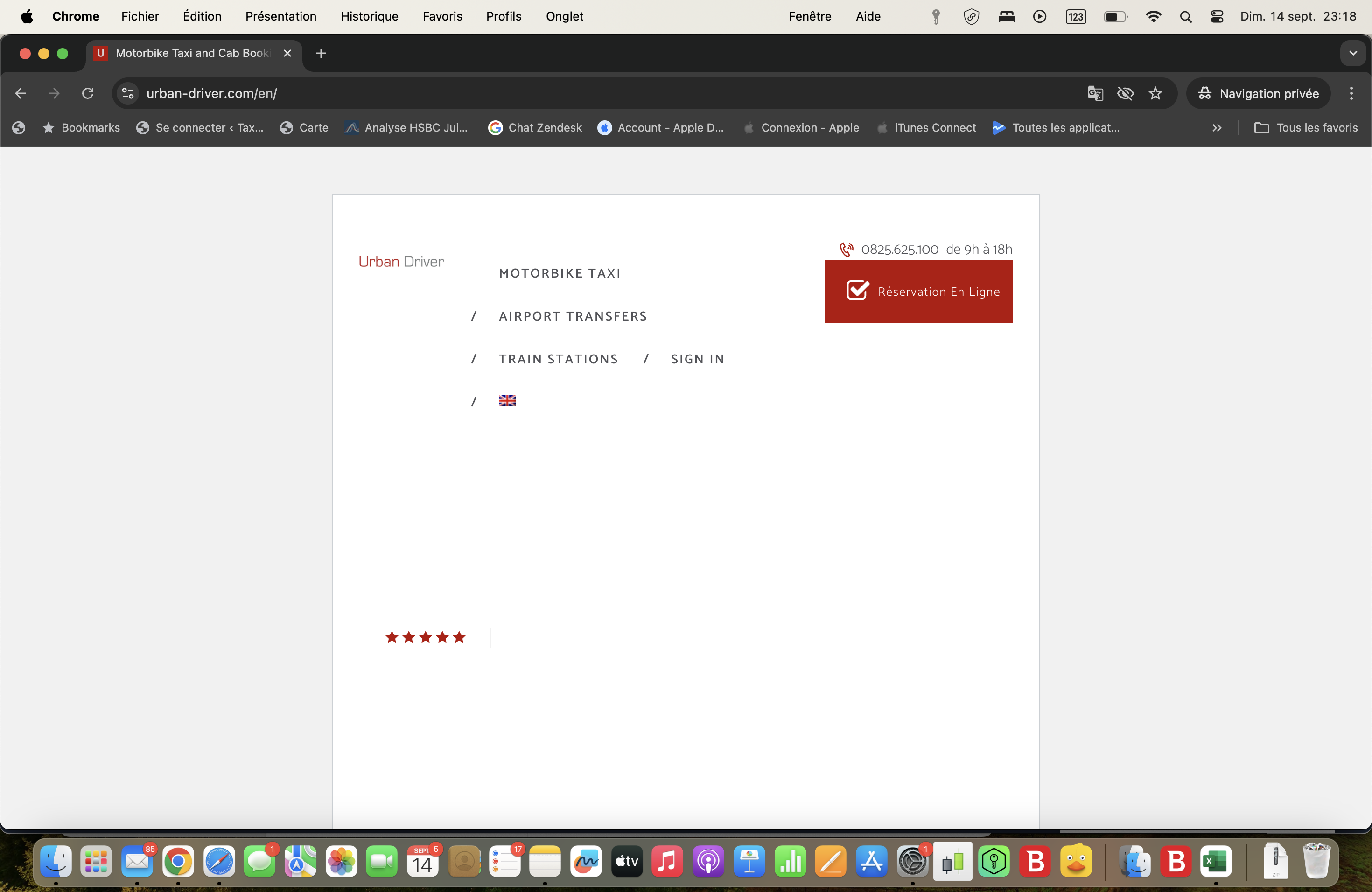

bertrandT-5
Contexte de la question:
I am trying to ensure that the homepage in English of our site displays correctly. The site URL is lien caché. All extensions are up to date.
Symptômes:
The English homepage of our site is not displaying correctly.

and yes, as you can see visiting our website, it only happens on english homepage.

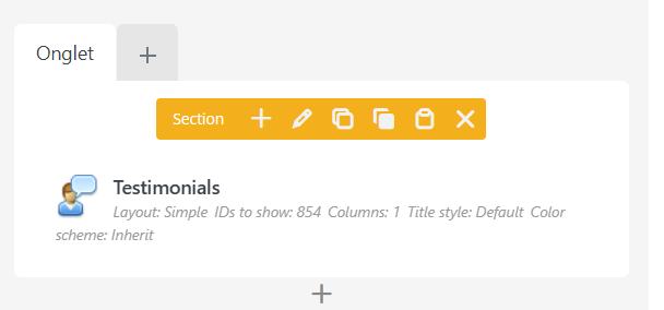

Lorsque j’essaie de publier cette traduction dans ATE, je vois l’erreur suivante dans les logs:
Cannot access offset of type string on string /home/urbandrivercom/public_html/wp-content/plugins/trx_addons/cpt/testimonials/tpl.simple-item.php:30
Pourriez-vous créer une page de test contenant uniquement le widget Témoignages, avec les mêmes options que sur cette page:
lien caché
J’aimerais vérifier si le problème vient du HTML brut qui ne serait pas correctement rendu par ATE, ou bien d’autre chose.

Je pense qu'il s'agit d'un problème de compatibilité avec ce curseur de témoignages, car sur la page traduite ici
lien caché
nous constatons le même problème
lien caché
Sur ce sandbox, puis-je vous demander d’installer le thème Quickcash? Je suppose que c’est de là que provient le widget de témoignages, n’est-ce pas?
Je vais effectuer des tests ici et en discuter avec notre équipe de compatibilité.

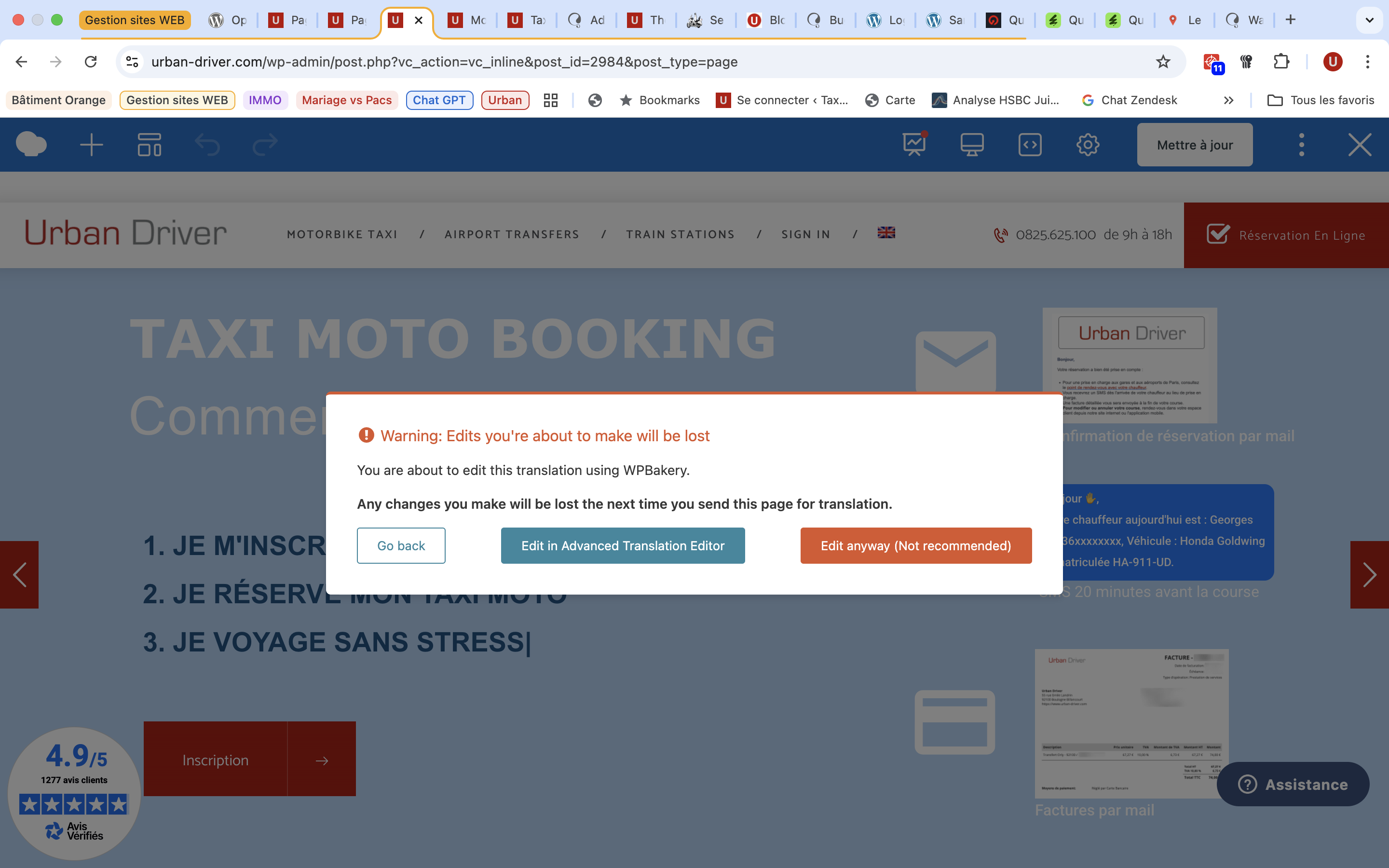

1. Si besoin d'apporter des modifications sur cette page, nous avons toujours le message ci-dessous et je ne comprends toujours pas ce que nous devons faire ?
"Warning: Edits you're about to make will be lost
You are about to edit this translation using WPBakery.
Any changes you make will be lost the next time you send this page for translation."

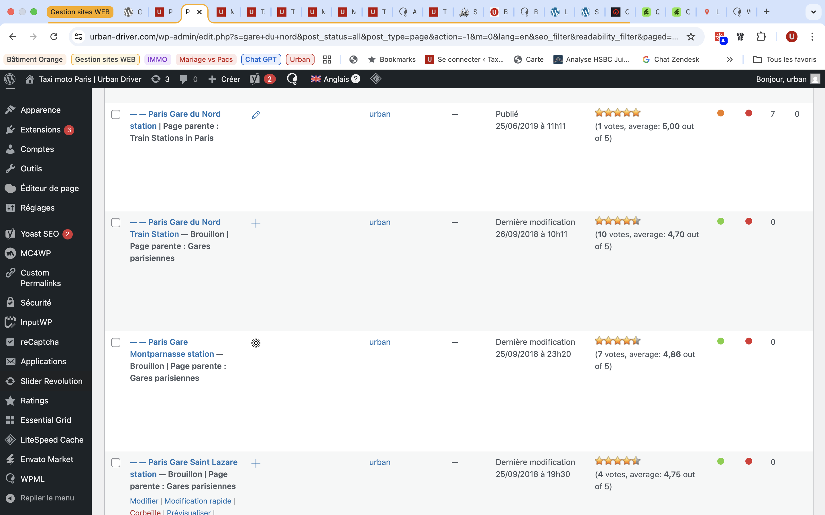

2. Enfin comme indiqué dans mon message précédent, certaines pages en ligne ne sont pas traduites:
lien caché vs
lien caché
Cette url (lien caché) apparait en mode Brouillon et présente une url étrange : en//en/paris-gare-du-nord.php
Merci,
Bertrand

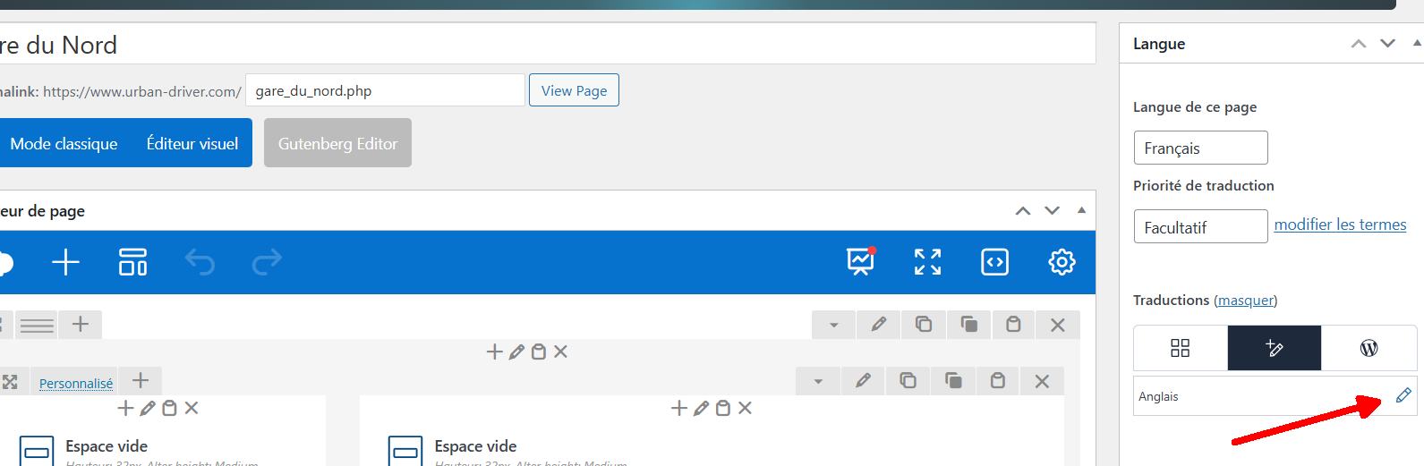

Septembre 23, 2025 à 7:37 am #17423731
Bruno Kos
Partisan de WPML depuis 12/2018
Les langues: Anglais (English ) Allemand (Deutsch ) Français (Français )
Fuseau horaire: Europe/Zagreb (GMT+01:00)
Ce message apparaît car les traductions doivent être mises à jour de la même manière qu’elles ont été créées. Comme celles-ci ont été faites dans l’éditeur de traduction WPML, toute modification directement dans WordPress/WPBakery sera perdue lors de la prochaine mise à jour de la traduction. Pour modifier en toute sécurité, cliquez sur l’icône crayon (ou cercle, selon le statut) afin d’ouvrir l’éditeur de traduction plutôt que de modifier directement.
