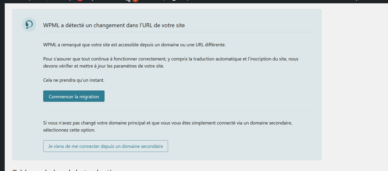

Bonjour, afain de tester le passage de divi 4 à divi 5 , j'ai sauvegarder mon site l'ai mis en local sur mon orf=dinateur pour tester cette migration. Du coup j'ai un messah=ge de WPML et je ne sais pas quoi repondre ? ce site en local est juste pour des test...je pensais pas que en local cela avait une influence 😉

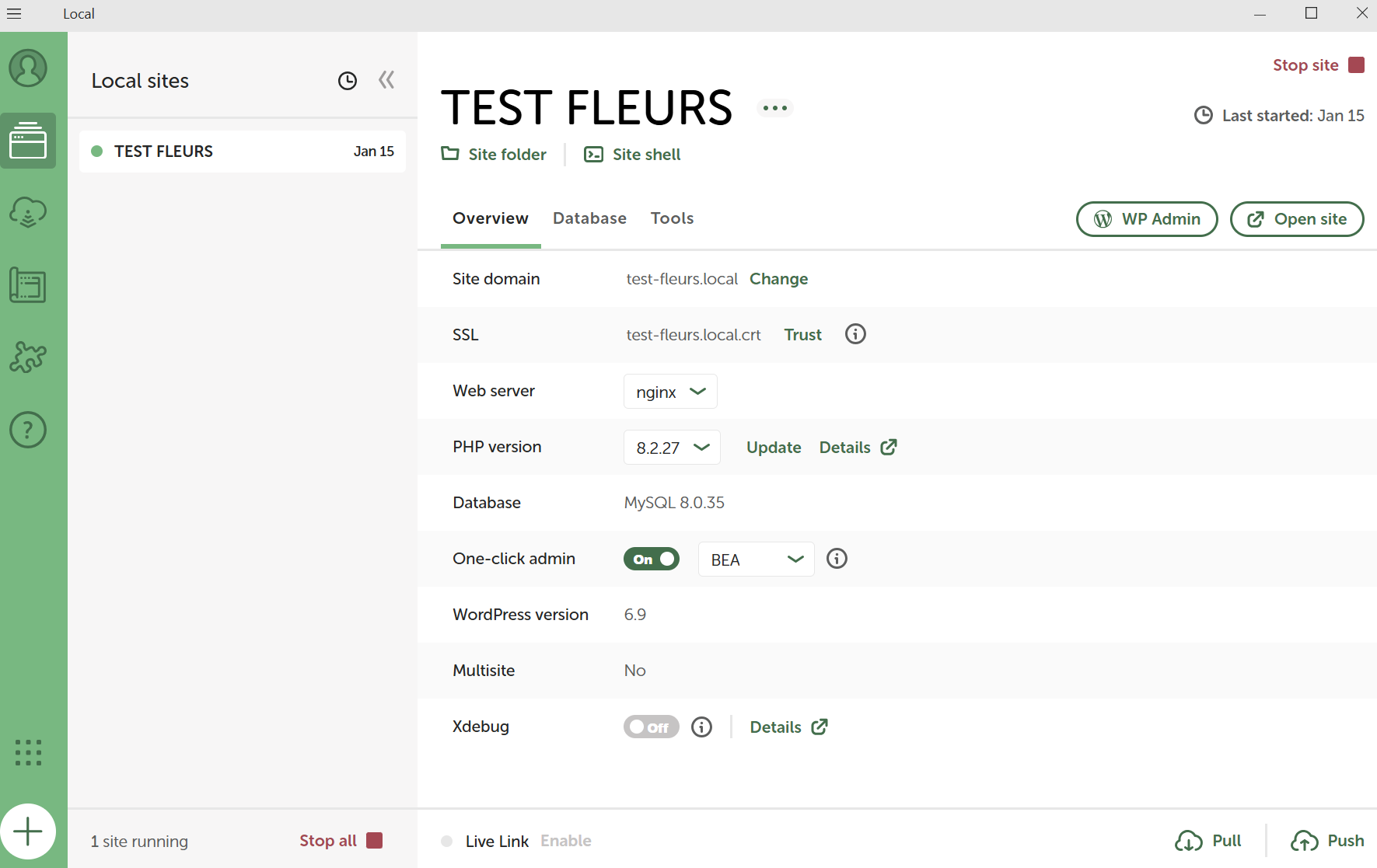

J ne trouve pas sur local le fichier php et j'ai peur que cela nuise à mon vrai site. En effet sur local le site que test que j'ai creer n'apparait pas sur le cote. J'ai ici seulement un autre site...du coup je ne sais pas comment modifier le fichier config. Pouvez vous m'aider ? merci d'avance pour votre precieuse aide !

Ilyes
Bonjour,
Cette fenêtre vous demande si vous avez un nouveau domaine pour votre site ou s'il s'agit simplement d'une copie. Dans votre cas, sélectionnez simplement la deuxième option : lien caché.
Une autre façon de procéder consiste à enregistrer simplement votre site local en tant que clé de développement à partir d'ici : https://wpml.org/fr/account/sites/.
Vous obtiendrez ainsi une clé distincte, sans rapport avec votre site en ligne. Les deux configurations fonctionnent parfaitement.
