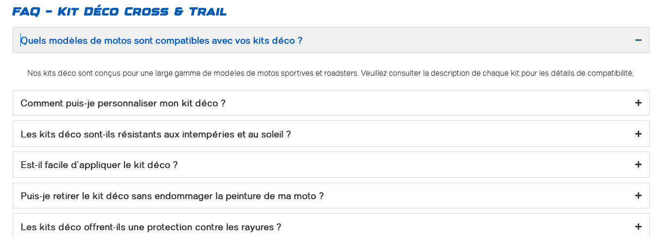

J'essaye de traduire des modèles de section ou de page en anglais sur mon site lien caché, mais l'espace de traduction ne récupère rien des contenus de mon widget d'accordéon d'Elementor.
Symptômes:
Contenu de widget accordéon EDlementor non pris en compte par l'espace de traduction.
Pourquoi l'espace de traduction ne récupère-t-il pas le contenu de mon widget d'accordéon d'Elementor?

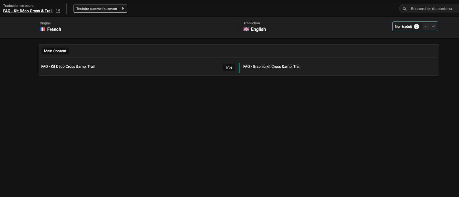

Bonjour Bruno, je fichier log est vide… je viens de faire de nouveaux tests :
- J’ai essayé d'ajouter un contenu (nouvel accordéon) dans la FAQ de septembre qui était bien traduit, ce nouveau contenu ne remonte pas dans le masque de traduction.

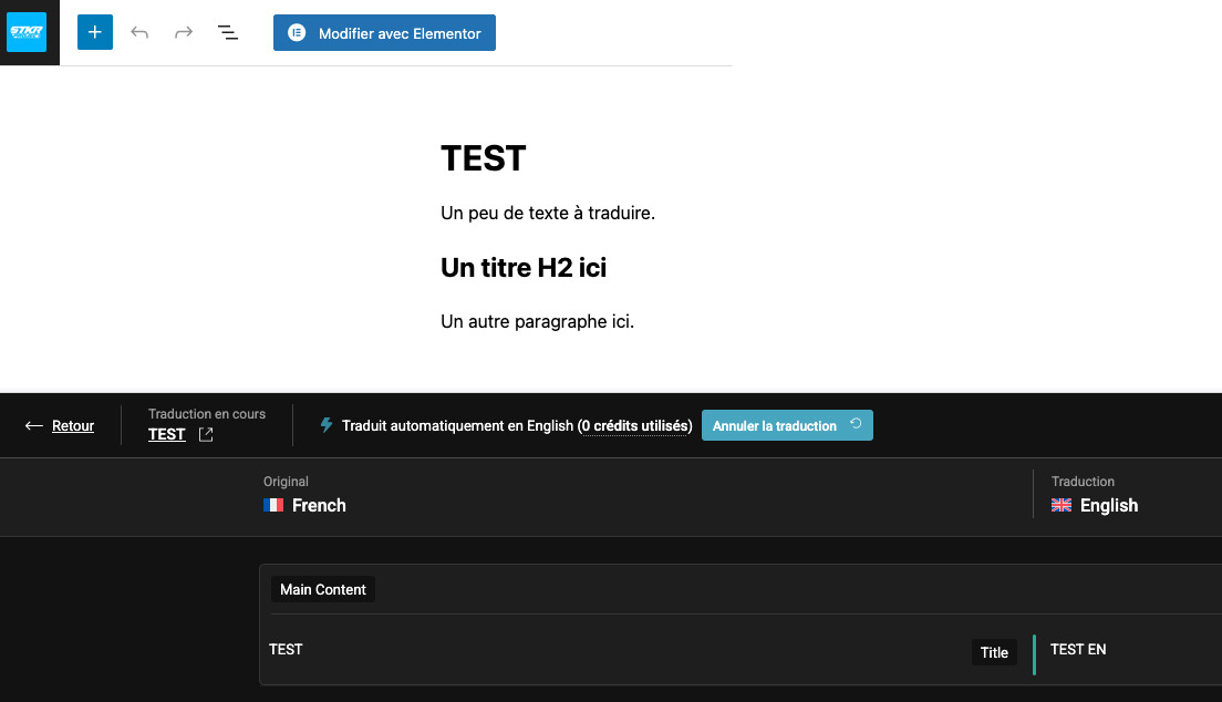

- J'ai créé une nouvelle page avec 1 titre + 2 paragraphes (via Gutenberg) rien ne remonte dans le masque de traduction, je suis perdu, la traduction ne fonctionne plus en réalité.
En revenant sur cette page j'ai ce message d'affiché :
" Translation in progress - wait before editing
This page that you are editing is being translated right now. If you edit now, some or all of the translation for this page may be missing. It's best to wait until translation completes, then edit and update the translation.
En attente des traducteurs...
Drapeau pour en Jean Lagarrigue"
Une piste ?

Une capture écran.

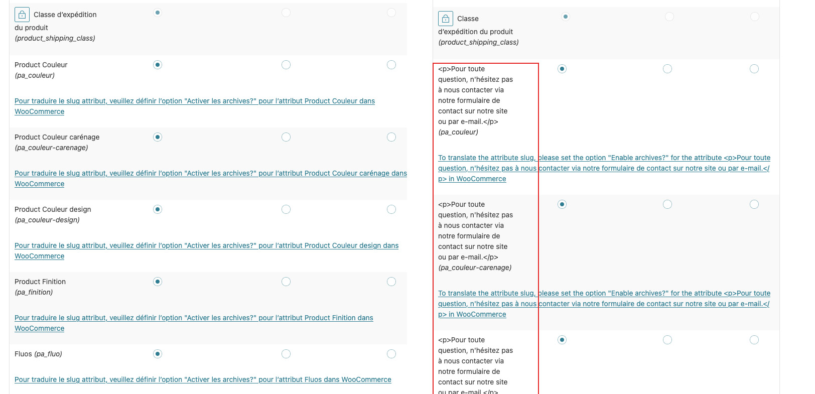

Je suis en train de vérifier tous les réglages entre le site de Test (réinitialisé) et celui de Dev et je constate des erreurs dans les intitulés des attributs produit (voir capture jointe).
Novembre 26, 2025 à 9:58 am #17610809
anthonym-33
Sur le site en production seul l'attribut (pa_couleur) est bogué avec l’intitulé à rallonge avec les balises <p>.
Sur le site de Dev j'ai utilisé les outils de nettoyage et de synchro dans "dépannage".

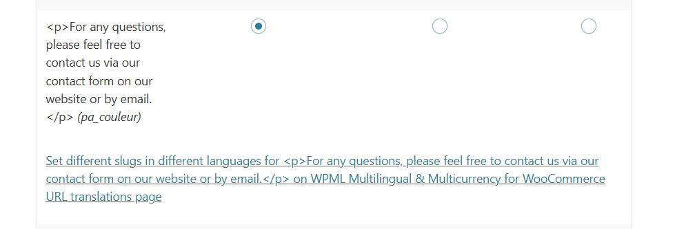

J'ai une question, je ne vois pas de menu de langues dans la page d'administration des attributs WooCommerce, est-ce normal ? Ce n'est pas comme dans les catégories par exemple.

Les taxonomies peuvent être traduites sur lien caché
ou sur lien caché
en ouvrant chaque terme et en le traduisant.
Concernant le problème visible sur ma capture d'écran, j'ai essayé plusieurs solutions, mais aucune n'a fonctionné, possiblement à cause de la reset. Dois-je vérifier cela plus en détail? Tenez-moi au courant.
