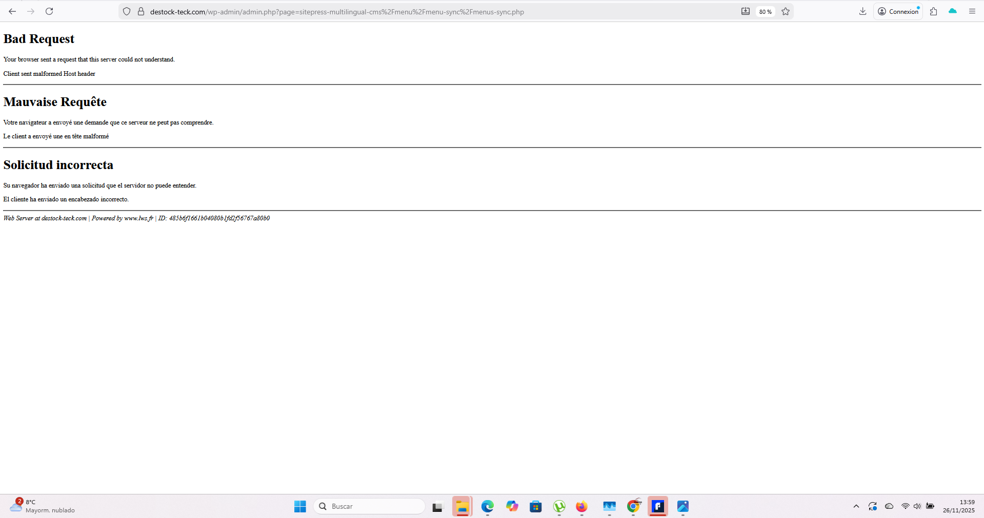

Contexte de la question:
J'ai un problème lors de la synchronisation des menus sur mon site destock-teck.com. Voici le lien de la page interne de l'erreur : lien caché.
Symptômes:
Lorsque j'essaie de synchroniser les menus, cela m'affiche une page blanche et je reçois une erreur 'Bad Request'. Le message d'erreur indique que le navigateur a envoyé une demande que le serveur ne peut pas comprendre, avec un en-tête malformé.
Pourquoi est-ce que je reçois une erreur 'Bad Request' lors de la synchronisation des menus ?
Comment puis-je corriger l'en-tête malformé pour résoudre ce problème ?

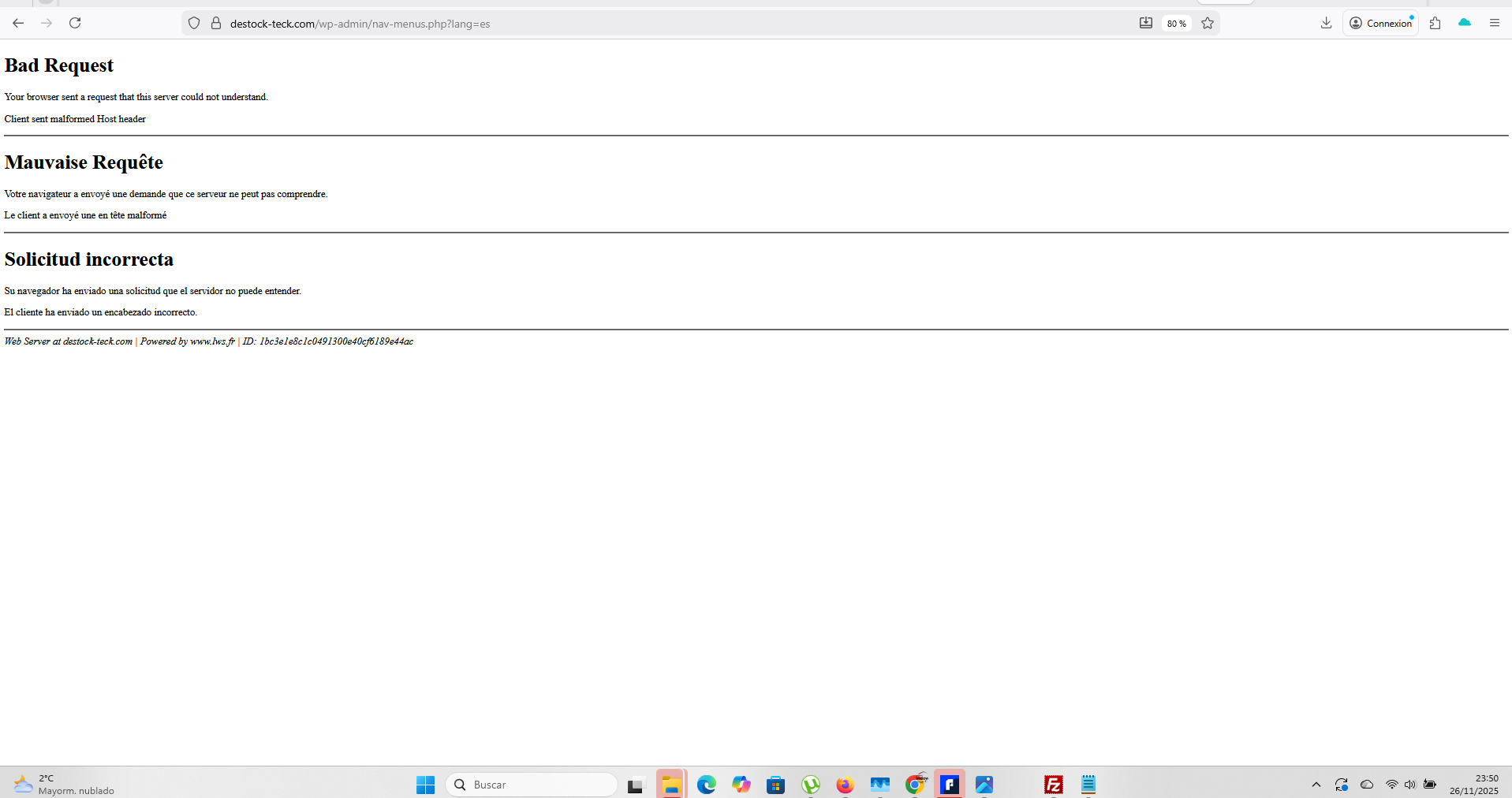

Je viens essayer mais cela ne créé aucun fichier debug.log avec cette erreur j'ai essayer aussi dans le menu directement mais j'ai exactement la meme erreur quand je cherche a traduire le menu

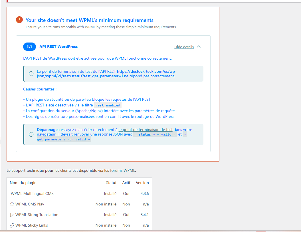

J'ai essayé votre solution le problème et que avec la nouvelle version de woocommerce cela ma désactiver api rest sur beaucoup de mais plugin cela rentre en conflit avec HPOS , je ne sais pas comment reactiver, et desactiver hpos si obliger , quand je vais dans support cela m'affiche le message en piéce-jointe. Merci
