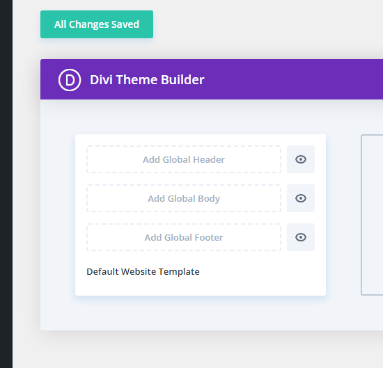

Many models saved in the Divi library no longer appear. When WPML Multilingual CMS is deactivated some reappear.
Despite whether WPML is activated or not, it seems that I lost my header and footer templates in the Divi library and by ricochet, lost them in the "Theme Builder". These are still stored in the database with the page, but are not accessible in any way.
Note the important fact, that this website was translated with the old method, which at that time, consisted of saving the header or footer model in the Divi library then translating them. Then after change the language in the “Theme Builder” and load the translated model. Today the methodology is different.

- Allez dans Divi > Theme Builder et en haut de votre écran, dans la barre Admin, utilisez le drapeau pour sélectionner "Toutes les langues"
Est-ce que de nouvelles templates apparaissent ? Si oui, exportez les.

Je me sens vraiment bête, car l'erreur est un PUR CODE 18. Le site a été fait avec l'entête et le pied de page par défaut de Divi via: Divi > Theme customizer et non via le "Theme Builder".
Je suis tellement habituer à faire des entêtes et pieds de page personnalisés que j'en est oublié l'essentiel!
