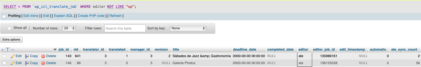

Julien SEIXAS
Bonjour,
Je viens de regarder la table `wp_icl_translate_job`.
Il se trouve que j'ai quelques entrée qui ne sont pas avec un éditeur du type "wp" mais "ate" ou "wpml" suivant les sites. Je vous joins une capture d'écran du site dont on parle.
Seulement, les posts référencé dans cette table pour avoir été traduit avec autre chose que l'éditeur Gutenberg n'ont pas été problématique. Les titres ne correspondent pas.
J'ai peur qu'on soit donc sur une fausse piste.
Est-ce qu'il y a moyen de pouvoir comparer les post_id pour en être sûr ?

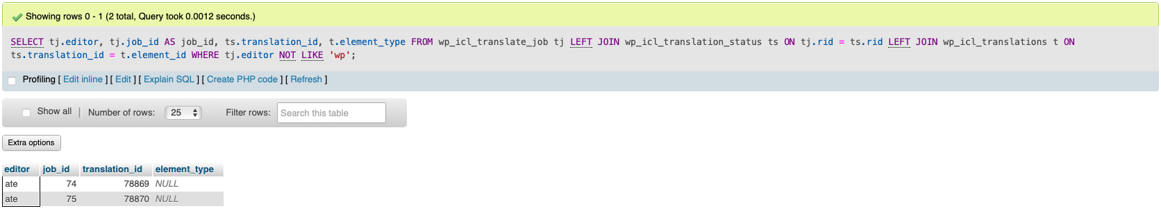

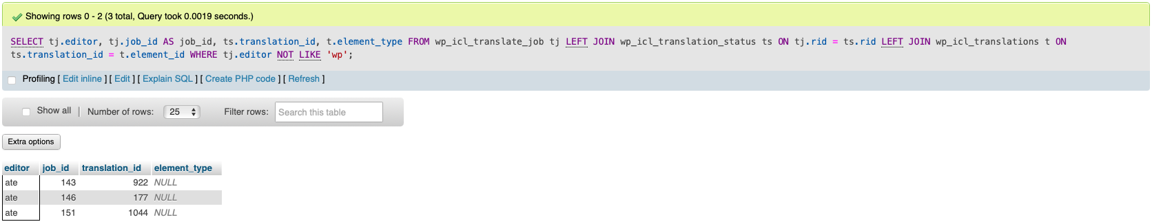

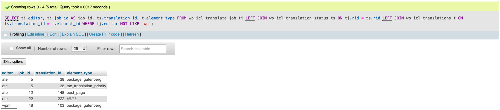

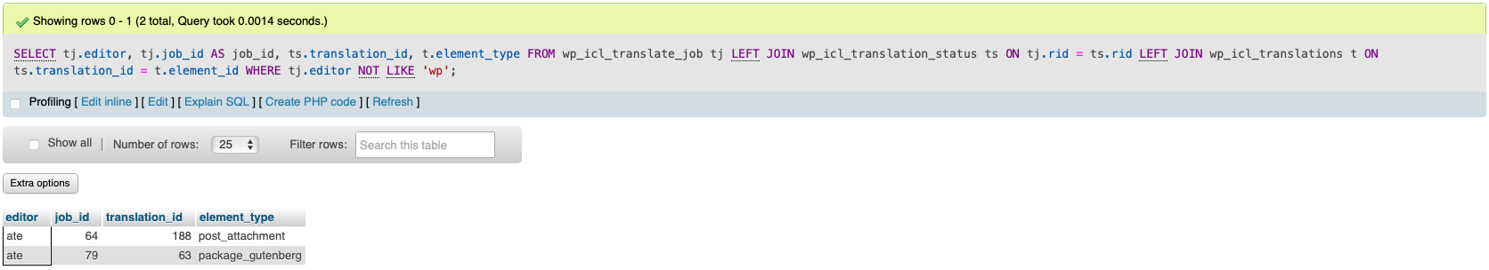

Avril 22, 2025 à 4:19 pm #16956514
Julien SEIXAS
Bonjour,
Je vous remercie pour votre retour. Après analyse de toutes les bases de données de différents site, je ne vois aucun lien entre les jobs de traduction et les pages posant problème.
Je vous joins des captures d'écran du résultat de la requête suivante :

J'ai bien modifié le type d'éditeur WPML pour le "classique" sur tous les sites internet sans être certain que cela solutionne le problème.
Seul un site semblait avoir été configuré de cette manière et a tout de même rencontré le problème.
J'ai renouvelé ma demande auprès des éditeurs pour avoir un enregistrement vidéo.
