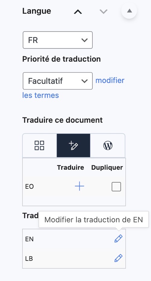

ça serrait bien de faciliter la suppression de pages. La capture "Options trad de page.jpg" ne présente aucun moyen de supprimer une traduction, ça devrait être amélioré. devoir naviguer entre les langues sur l'admin est moins logique quand on travaille toujours sur la version de langue initiale.

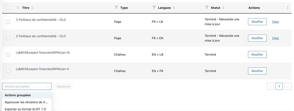

- Un autre souci persiste. La page de Traductions comporte mes "Traductions - bloquées" (capture) et ici encore, aucun moyen de vider cette liste.

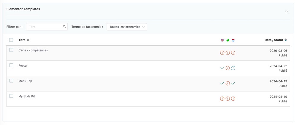

> En parallèle, dans le "Tableau de bord de traduction - Ele" (capture) j'avais dû passer par l'envoi à moi-même pour traduction (étape déjà inutile > à améliorer). Une fois que j'avais traduit le contenu, la mise à jour d'un template initial ne pouvait plus être renvoyé à la traduction.
Ce blocage des traductions, pour tant finalisées, n'a aucune logique et il manque une fois encore une option de suppression ou vidage de la liste.

Vous pouvez soit supprimer la traduction complète d'un article ou d'une page comme indiqué ici : https://wpml.org/fr/faq/how-to-delete-the-translation-of-a-page/
1- lien caché
2- lien caché
Ou simplement la supprimer depuis l'interface WordPress : lien caché
Il ne serait pas nécessaire d'ajouter un bouton « Supprimer la traduction » dans ce cas, car WordPress dispose déjà d'une interface utilisateur pour cela ; il serait redondant d'avoir deux fois le même bouton.
Mais n'oubliez pas que la corbeille doit également être vidée pour que l'article/la page soit complètement supprimé(e).
Pour la liste des traductions « bloquées », vous ne pouvez supprimer que les tâches de traduction « en cours » ;
Je ne vois aucune tâche en cours, vous pouvez simplement ignorer ces 4 éléments, car ils répertorient simplement les traductions « terminées » ou celles qui nécessitent des mises à jour (parce que le contenu original a été modifié) ; celles-ci ne sont pas bloquées en soi, mais servent simplement à conserver un historique du statut de chaque tâche de traduction que vous avez effectuée.
Par exemple, voici une tâche de traduction en cours ; vous pouvez voir que vous pouvez la supprimer à l'aide de ce bouton ou en utilisant les actions groupées :
lien caché
Nous avons donc deux cas de figure :
Si la traduction est terminée (une publication de traduction complète existe déjà), vous la supprimez comme n'importe quelle autre publication.
Si la traduction n'est pas terminée (la page n'a pas encore été créée), vous la supprimez via la file d'attente des traductions.

Je ne parviens même pas à supprimer les tâches de traduction « en cours ». Voyez "Footer" que j'ai envoyé en traduction en 2 langues. J'en ai traduite une seul, pour tant le bouton suppression d'apparaît pour aucune traduction. À la limite ce n'est pas dramatique, le plus important étant ce qui suit.

En ce qui concerne le pied de page, voyez-vous la tâche de traduction dans WPML > Gestion des traductions > Tâches de traduction ?
Je soupçonne que ce pied de page a déjà été traduit et qu'il s'agit ici d'une mise à jour de cette traduction, me trompé-je ? En comparant son statut, il indique « À traduire » et non « En cours », ce qui est un cas légèrement différent.
Je ne parviens pas à me connecter avec les identifiants que vous m'avez communiqués précédemment pour le vérifier. Pourriez-vous vérifier le panneau des tâches ?
