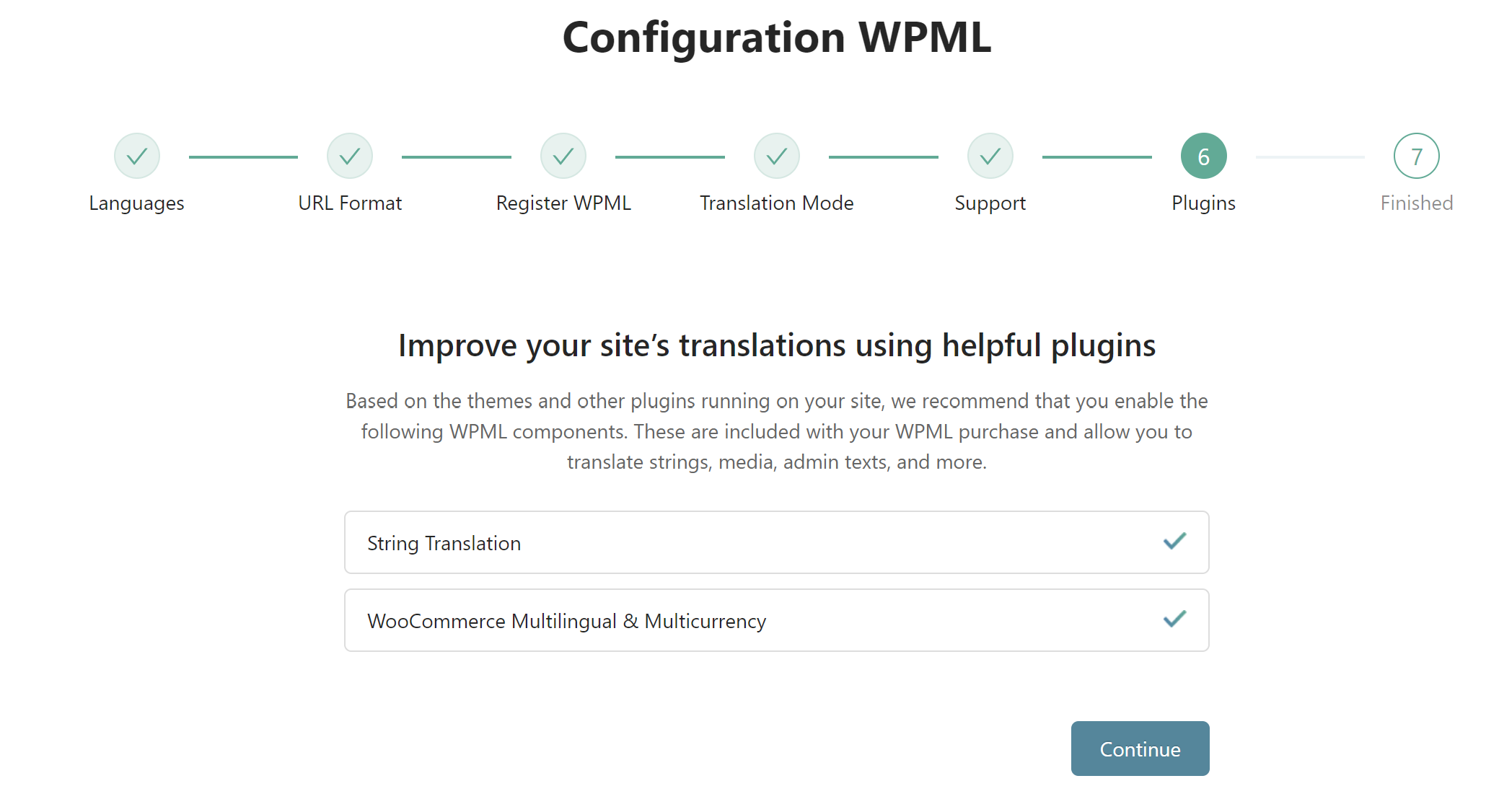

Je tente de : installer WPML
URL de (mon) site Internet où le problème apparaît : lien caché

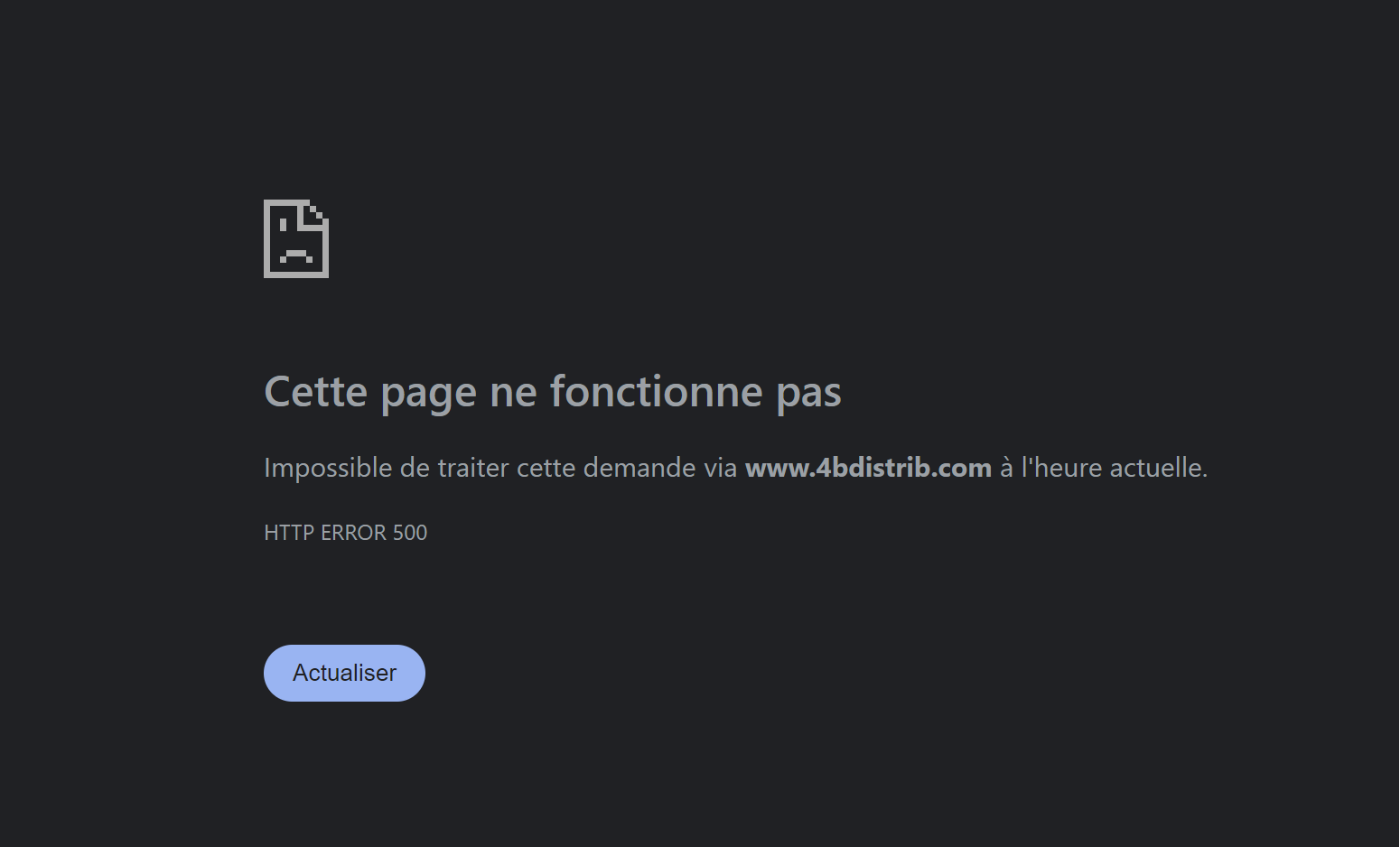

Lors de l'installation, à l'étape des plugins, j'ai une erreur 500 après l'installation du plugin WooCommerce.
Pour rappel (voir mon précédent ticket), j'installe WPMLM sur un site WordPress version 4.9 et je ne peux pas mettre à jour cette version.
Et comme j'ai une erreur 500, je n'ai pas accès aux informations de débogage. Mais je peux vous donner accès à l'admin si besoin pour que vous testiez vous-même. Par contre il faut me dire quand vous allez intervenir car il faudra que je fasse un backup juste avant votre intervention pour pouvoir le remettre ensuite.

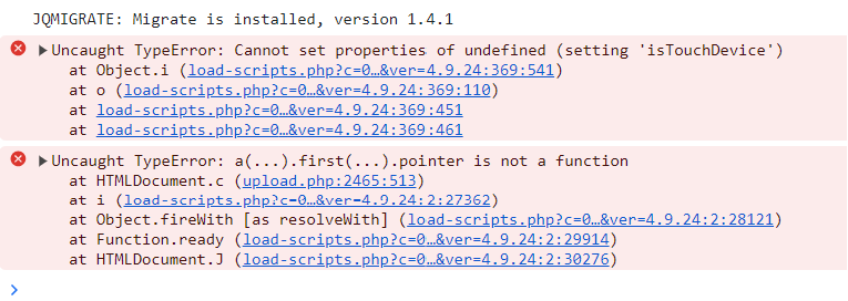

Je viens de faire un essai:
- J'ai désactivé tous les plugins d'optimisation et sécurité (BBQ Firewall + WPS plugins)
- J'ai désactivé certains modules de votre mu-plugin provenant de WPServeur.
- J'ai désinstallé OTGS installer et WPML
- J'ai activé WP_DEBUG que avoir un log des errors PHP
- J'ai réinstaller WPML manuellement
- J'ai complété l'installation
- J'ai utilisé des outils de dépannage pour être sûr que les langues soient bien configurées
- J'ai réactivé les plugins
- J'ai restauré le mu-plugin
- À aucun moment je n'ai eu de problème
- Le fichier debug.log ne s'est pas créé dans /wp-content ce qui indique qu'aucune erreur n'a été enregistrée dans ce processus.
Certes je vois un problème dans Médias mais en regardant dans Console je vois que l'erreur vient du fichier /wp-admin/uploads (voir capture).
Je viens au dela de nos politique de support pour essayer de vous aider. Cependant la mise à jour des plugins tiers et de WordPress est entre vos mains.

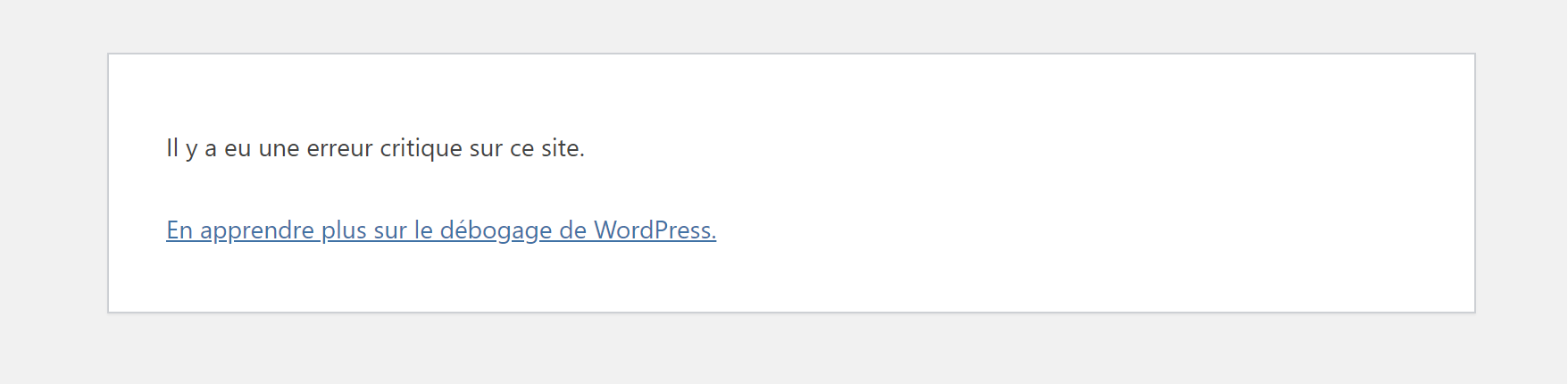

Mais lorsque j'installe WPML Woocommerce, là j'ai tout le site qui plante avec ce message (voir pièce jointe).
Une erreur critique est survenue sur ce site. Veuillez consulter la boite de réception de l’e-mail d’administration de votre site pour plus d’informations.
De là j'ai modifié le nom du dossier /plugins/ via FTP. J'ai ensuite réactivé toutes les extensions sauf WPML for Woocommerce. Et je vous envoie les infos de déboggage.
Pouvez-vous donc voir à partir de la version actuelle en Prod pourquoi cette extension pose problème ? Je pense que je vais aussi devoir installer celle pour Contact Form 7 et l'extension Management non ?
