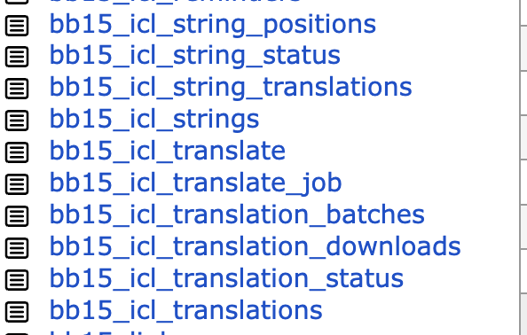

février 5, 2026 à 1:54 pm #17796292
malakK
Merci bien,
Je viens de configurer WPML et à la fin il me demande d'installer String Translation, pourtant je le vois dans la base de données.
Quand je lance le telechargement à partir de la notification en fin de configuration, elle échoue.
J'ai essayé alors d'activer OTGS Installer qui etait dans mes extentions et l'activation ne se déclenche pas.
Je l'ai supprimé puis réinstallé et pareil elle ne s'active pas.
Comment faire pour ajouter des modules wpml supplémentaires ?
Merci

février 6, 2026 à 2:00 am #17797996
Ilyes
Bonjour,
Désolé que l'installation de WPML n'ait pas été facile, je ne sais pas pourquoi la base de données se comporte ainsi.
Mais j'ai installé WPML String Translation pour vous,
Il vous suffit maintenant de vérifier la clé, car il semble qu'aucune ne vous ait été attribuée :
2026/02/05 1:47:04 PM 	AMS Server Communication 	Api error missing resource: No sitekey found for this website 	0 	0 	{"errorData":{"status":400,"title":"Api error missing resource","detail":"No sitekey found for this website"}}
J'ai réinitialisé votre inscription. Veuillez vous rendre ici et cliquer sur « register » pour la finaliser : lien caché
