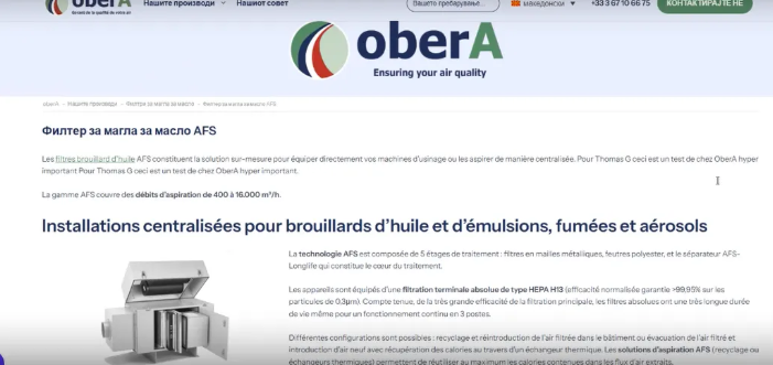

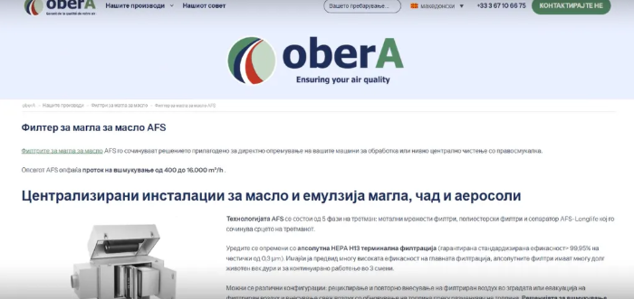

quentinB-15
Contexte de la question:
Depuis la résolution de mon problème précédent, les traductions du site, qui sont réalisées en automatique, se font du français au français. J'ai 18 langues enregistrées sur mon site, mais WPML traduit mes pages en français. Les anciennes pages qui étaient en anglais sont désormais traduites en français. J'ai désactivé la traduction automatique. L'origine de mon problème précédent était que le préfixe des tables de WordPress n'était pas indiqué dans le wp-config, donc j'ai dû l'ajouter puis modifier les tables de ma base de données. En faisant ça, j'ai corrigé mon problème initial (et d'autres bugs notamment de chargement de certains éléments de WPML) mais maintenant il y a ce problème. Je ne peux pas réinitialiser le module car j'ai plus de 3000 traductions sur mon site que je ne pourrais pas refaire entièrement.
Symptômes:
WPML traduit toutes les pages en français au lieu des 18 autres langues configurées.
Comment puis-je résoudre le problème de traduction automatique qui traduit tout en français ?
Que dois-je faire pour retrouver le fonctionnement normal des traductions sur mon site ?
