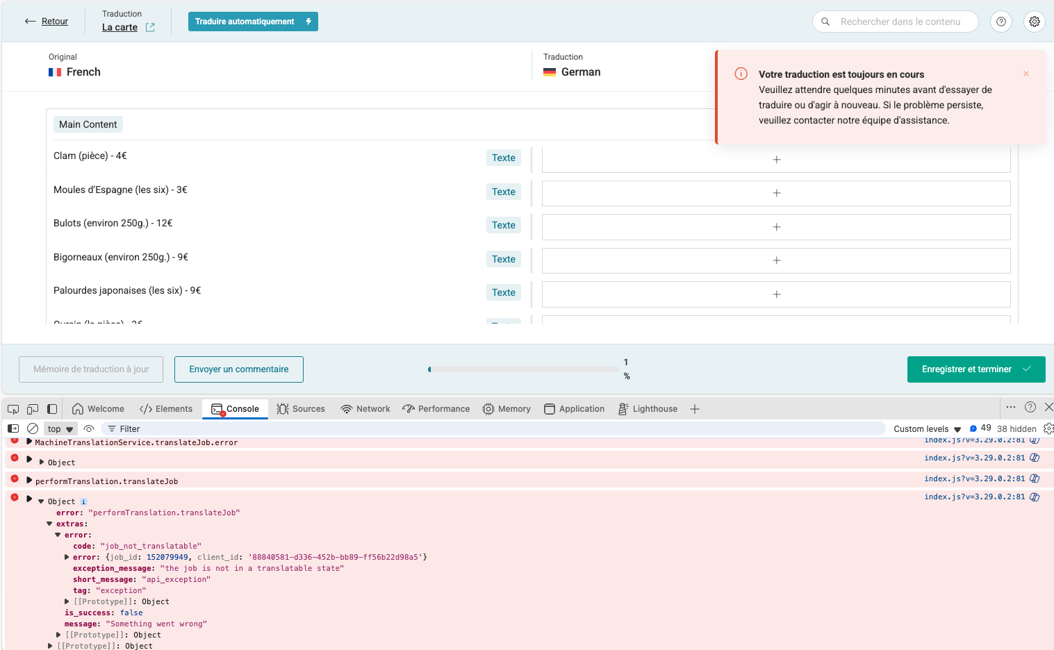

juillet 21, 2025 à 1:37 pm #17255871
HEILIG
Contexte de la question:
J'essaie de traduire automatiquement le contenu d'un site en utilisant une partie des crédits que je viens d'acheter.
Symptômes:
Je reçois le message d'erreur : "Veuillez attendre quelques minutes avant d'essayer de traduire ou d'agir à nouveau. Si le problème persiste, veuillez contacter notre équipe d'assistance." Le code d'erreur est "job_not_translatable" avec le message d'exception "the job is not in a translatable state".
Pourquoi ne puis-je pas utiliser mes crédits prépayés pour la traduction automatique ?
Que signifie l'erreur 'job_not_translatable' ?

Je viens de tester la traduction d'une ligne individuelle, cette partie fonctionne bien
juillet 22, 2025 à 6:28 am #17257808
HEILIG
Il semblerait que lancer la traduction des lignes individuelles a débloqué la fonction de traduction de la page entière
