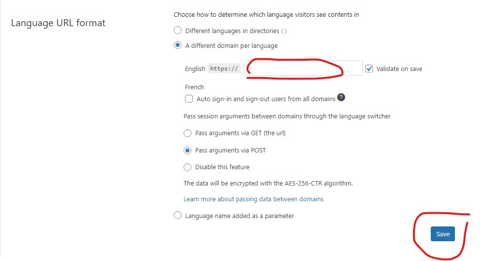

emilieB-19
Bonjour,
Lorsque j'essaie d'enregistré le domaine de ma langue "En", depuis le menu WPML>Langages le domaine que je renseigne dans le champs "English" disparait lorsque je clique sur le bouton "save" et ne s'enregistre pas.
J'ai essayé de sauvegarder les permalien comme indiqué après avoir cliqué mais cela ne fait aucun enregistrement.
Pourriez-vous m'indiquer comment résoudre ce problème ?
Je peux avoir des logs au besoin.
Cordialement

Bienvenue sur le support de WPML. Commençons par remplir les exigences minimales de WPML. Je vois que vous avez une allocation de mémoire PHP très basse (40M). La configuration minimale requise pour WPML est de 128M, mais nous recommandons 256M :
- Accédez à votre serveur via FTP et ouvrez le fichier wp-config.php (dans le root de votre WordPress).
- Insérez ces lignes juste avant /* That's all, stop editing! Happy blogging. */
/* Memory Limit */
define( 'WP_MEMORY_LIMIT', '256M' );
Plus d'info: https://wpml.org/fr/accueil/exigences-minimales/
Concernant votre problème, je vois que la case "validate on save" est cochée, est-ce que vous avez un message qui indique que le domaine est non valide lorsque vous cliquez sur "Save"?
Je vous donne la documentation qui explique comment configurer les domaines secondaires: https://wpml.org/documentation/getting-started-guide/language-setup/language-url-options/how-to-use-wpml-with-different-domains-per-language/
Si votre domaine est bien configuré (il y a un test simple à faire: "Testing if the domains are set properly
") et qu'il est validé lorsque vous cliquez sur "Save" mais qu'il disparait ensuite, merci de me donner un accès admin temporaire pour que je puisse voir cela de plus près.
J'ai activé un champ privé pour votre prochaine réponse où vous pourrez partager ces informations de manière confidentielle avec notre support. Ne partagez pas votre propre compte admin, créez un nouveau compte que vous pourrez éliminer une fois l'assistance terminée.
IMPORTANT: Avant de continuer, faites un backup complet de votre site et base de données.
PS: merci de m'indiquer le nom de domaine à enregistrer pour que je puisse tester moi même et reproduire le problème.

Effectivement la ligne
/* Memory Limit */
a résolue le problème.
Merci pour votre aide.
