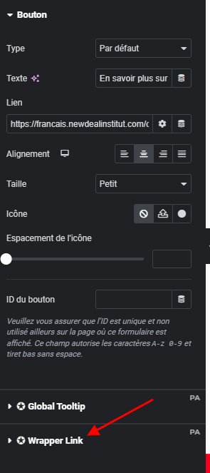

Merci pour l'accès. Effectivement je confirme que l'option dans "Paramètres" n'aide pas à mettre à jour ces liens. Je vois que vous avez l'add-on "Premium Addons for Elementor" qui ajoute une fonctionnalité au bouton classique d'Elementor pour ajouter un lien "Wrapper link".
Je ne sais pas si cela interfère avec la traduction des liens. Je ferai des tests plus poussés demain sur un site sandbox et je reviendrai vers vous.

J'ai créé un site test, voici le login: lien caché
- J'ai installé WPML , String Translation et Elementor.
- J'ai créé une page et une page enfant (elles sont traduites en Anglais)
- Puis j'ai créé une page Elementor avec 2 boutons: un vers la page et un vers la page enfant
- J'ai traduit la page Elementor et les liens se sont traduits automatiquement.
Je n'ai donc pas réussi à reproduire le problème. Pourriez vous essayer de reproduire le problème? Peut être en installant votre add-on "Premium Addons for Elementor".
