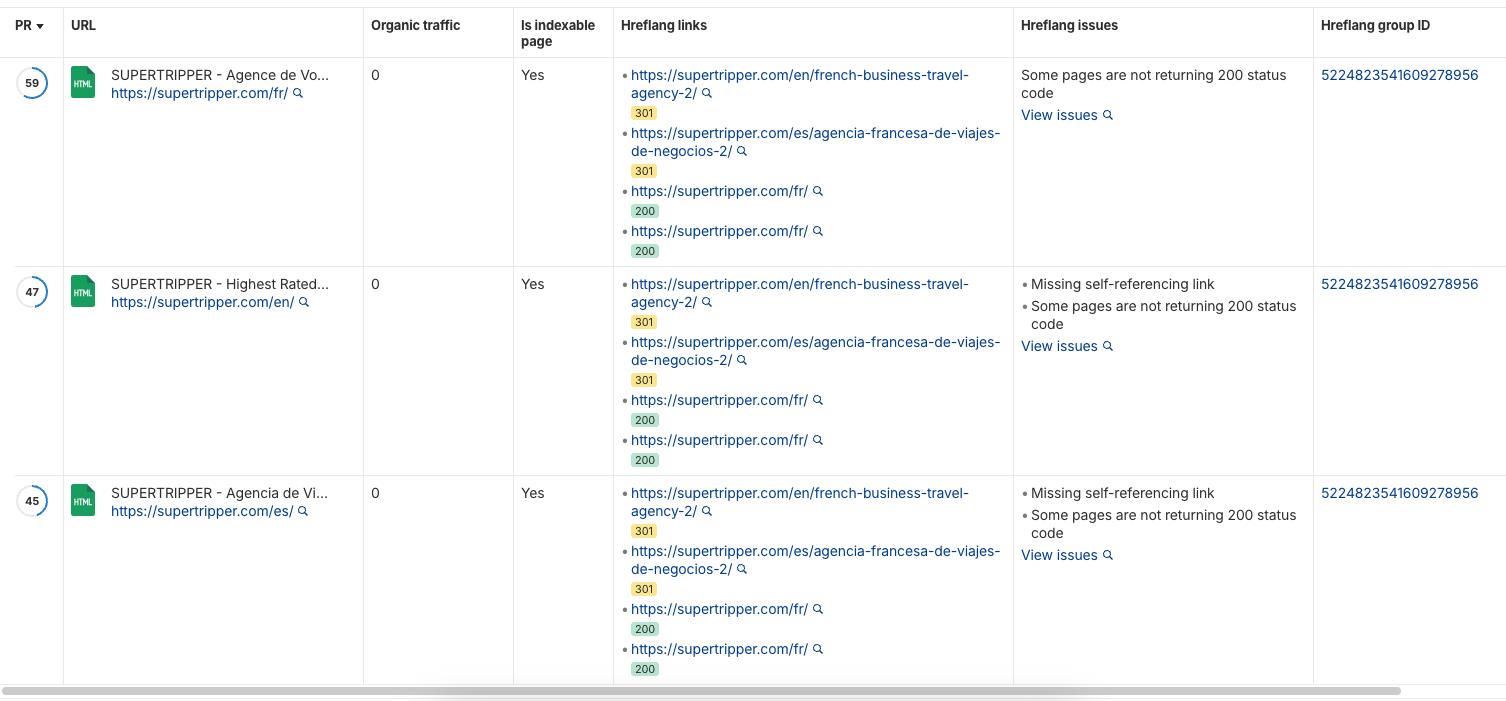

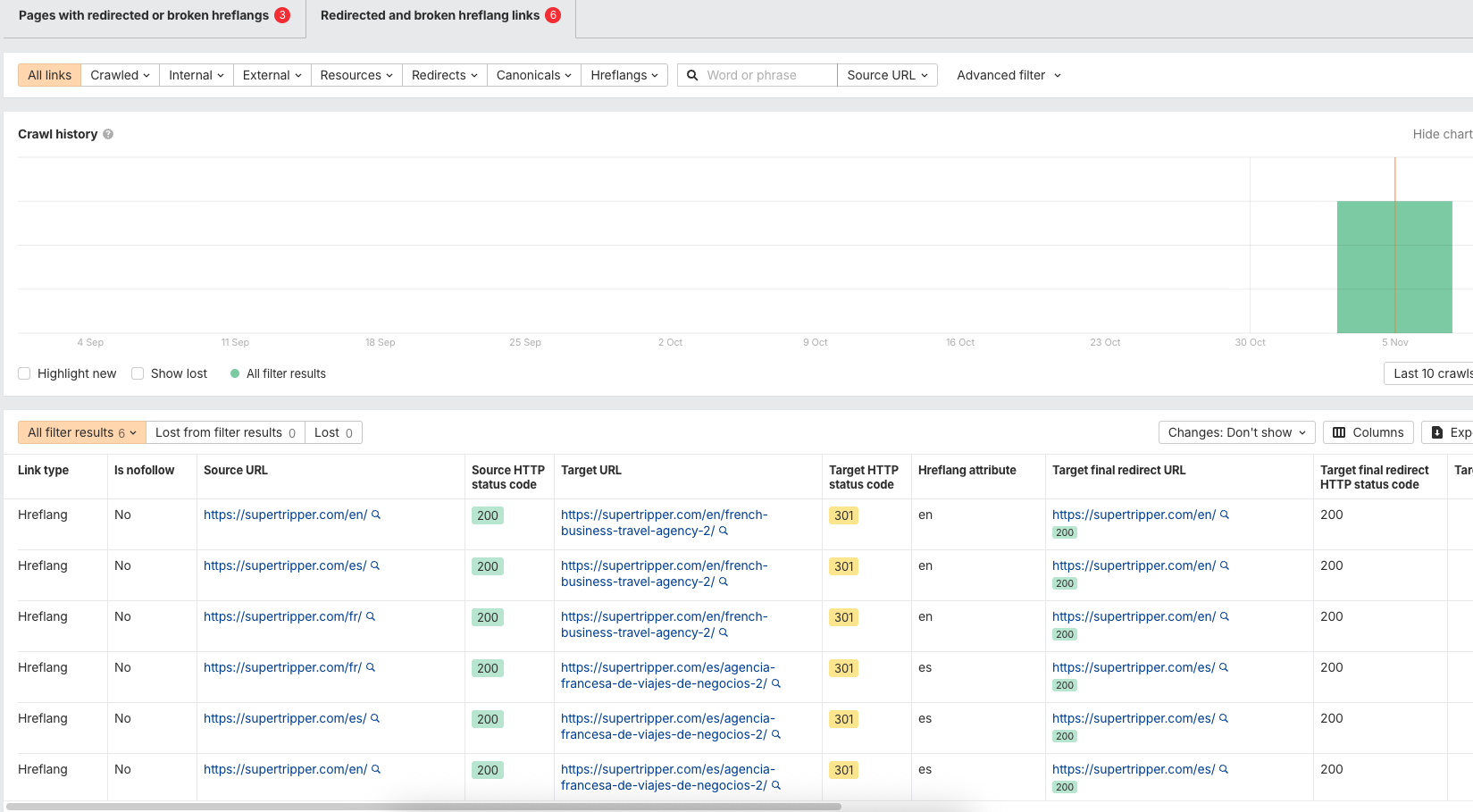

Je tente de corriger les erreurs de balises hreflang sur mon site multilingue SUPERTRIPPER géré avec WPML. Suite à un audit Ahrefs, j'ai détecté des erreurs 'Pages with redirected or broken hreflangs' et 'Redirected and broken hreflang links'. Je souhaite que toutes mes balises hreflang pointent vers des URLs qui retournent directement un code HTTP 200, sans redirection intermédiaire. Voici les liens vers les captures d'écran : lien caché, lien caché.
Symptômes:
Les URLs dans les balises hreflang retournent un code 301 et redirigent ensuite vers une URL finale en 200. Ahrefs signale également des 'missing self-referencing link' sur certaines pages.
Comment puis-je corriger cette situation ?
S'agit-il d'un problème de configuration ou d'un bug du plugin ?

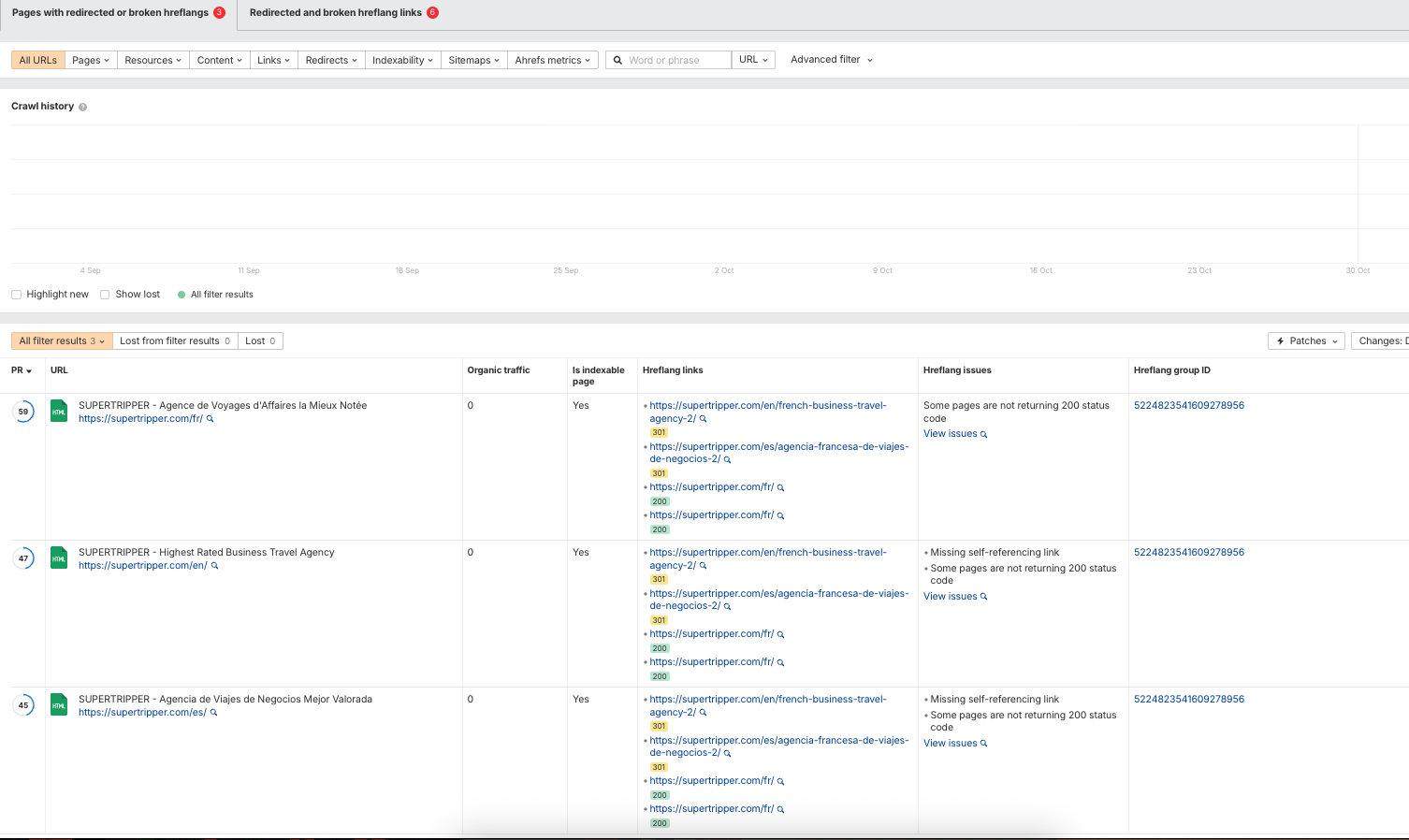

Je vous apporte ci-dessous les précisions demandées au sujet des URLs concernées. Il s’agit des suivantes :
lien caché
lien caché
Ces URLs n’apparaissent pas dans les pages en ligne, mais uniquement dans le code source de la sitemap suivante :
lien caché
(Code source : view-source:lien caché)
Chacune de ces urls redirige vers la page d’accueil de la langue correspondante, qui correspond bien à l'URL canonique. Il semble que ces deux permaliens soient les versions originales des pages d’accueil avant leur désignation comme pages principales dans WordPress (Réglages > Lecture).
Merci pour votre aide.

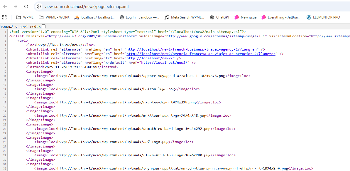

J’ai déjà déployé le site en local pour effectuer des tests et je constate le même problème. Je suis actuellement en train de vérifier ce point avec notre équipe de compatibilité et je vous tiendrai informé(e) des mises à jour.

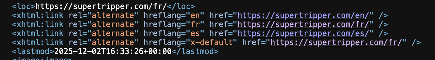

La solution temporaire que vous m’avez indiquée a bien fonctionné, le sitemap est à nouveau opérationnel.
Pourriez-vous m’indiquer combien de temps cette modification devra être maintenue ? Avez-vous une estimation concernant la mise à jour officielle prévue par l’équipe de développement ?
Enfin, sera-t-il nécessaire de supprimer manuellement cette modification une fois la mise à jour déployée, ou sera-t-elle automatiquement écrasée/corrigée ?

Pour le moment, je n’ai pas de date précise pour la sortie du correctif officiel, car cela dépend du planning de notre équipe de développement. Il est possible que le correctif soit intégré dans la prochaine version de WPML SEO, mais je ne peux pas le garantir, car les mises à jour de ce plugin «glue» sont moins fréquentes que celles de notre plugin principal.
La bonne nouvelle est qu’une fois le sitemap généré grâce au contournement, le problème ne devrait pas réapparaître — appliquer cette solution une fois suffit généralement à stabiliser la situation jusqu’à la sortie de la mise à jour officielle.
Enfin, lorsque la nouvelle version de WPML SEO intégrera le correctif, vous n’aurez rien à retirer ni à ajuster manuellement. La mise à jour prendra automatiquement en charge et remplacera le correctif temporaire.
