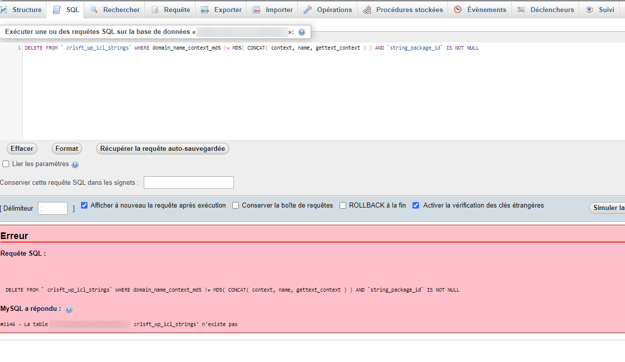

UPDATE IGNORE wp_icl_strings SET domain_name_context_md5 = MD5( CONCAT( context, name, gettext_context ) ) WHERE `string_package_id` IS NOT NULL
DELETE FROM `wp_icl_strings` WHERE domain_name_context_md5 != MD5( CONCAT( context, name, gettext_context ) ) AND `string_package_id` IS NOT NULL

La troisième requête est toujours sans effet, mais la solution fonctionne. Les champs n'apparaissent plus en double dans les interfaces de traduction de WPML suite à cette intervention.
