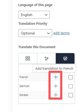

Nous pensons que le problème n’est pas lié au contenu lui-même, mais à la manière dont la page est créée. Lorsqu’une page est dupliquée au lieu d’être traduite, WordPress copie la page telle quelle. Au cours de ce processus, certains liens de la page sont mis à jour automatiquement, tandis que les liens stockés dans les paramètres internes du bloc ne le sont pas. Cela crée une incohérence dans le bloc, ce qui entraîne l’affichage de l’avertissement «contenu non valide» par WordPress et fait apparaître le bloc comme étant défectueux.
Lorsqu’une page est créée à l’aide de l’outil de traduction (quel que soit l’éditeur de traduction), tous les liens sont mis à jour de manière cohérente selon les paramètres de traduction, évitant ainsi ce problème. C’est pourquoi le problème n’apparaît que sur certaines pages et pas sur d’autres.
Pourriez-vous essayer de créer la même page en utilisant l’outil de traduction au lieu de la dupliquer, et nous faire savoir si le problème persiste? Pourriez-vous également confirmer si la duplication de pages est actuellement la méthode que vous utilisez pour créer du contenu traduit?

Bonjour,
Même lorsque je fais bien une "traduction" le problème persiste. Je recrée le bouton sur la version traduite, publie la page, puis je retourne dans le backoffice et quand je réouvre la page le bloc apparait comme cassé de nouveau.
