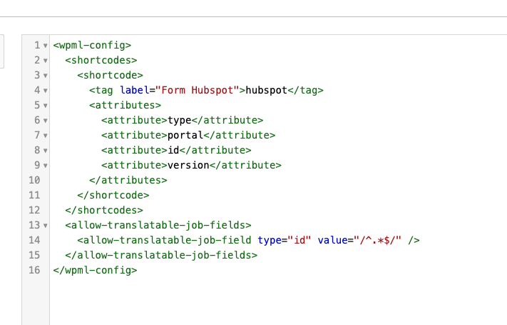

Je rajoute la capture d'écran de ma Configuration XML personnalisée

Une fois que vous avez ajouté le XML, vous devez légèrement mettre à jour la page d'origine afin que WPML puisse détecter ces champs. Ensuite, lorsque vous ouvrez l'éditeur de traduction, recherchez l'ID dans la barre de recherche supérieure. WML n'affiche pas les numéros et les ID par défaut.

Compte tenu du fonctionnement de WPML et d'ATE, les IDs restent masqués afin d'éviter toute complication, car une traduction incorrecte pourrait endommager votre page. La barre de recherche est donc nécessaire dans ce cas.
Il existe bien sûr des moyens de contourner cette restriction,
mais ils ne sont pas recommandés
1- Via XML : https://wpml.org/documentation/support/language-configuration-files/numeric-value-translation/
2- Via le code : l'ajout de ce code au fichier functions.php de votre thème devrait permettre à WPML de traduire les chiffres :
add_filter( 'wpml_tm_job_field_is_translatable', '__return_true' );
