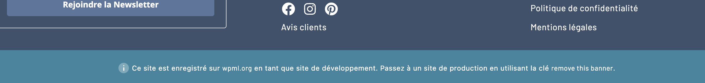

Actuellement si un client va sur mon site, il peut cliquer sur le drapeau anglais pour que le site soit traduit en anglais mais le problème c'est que je n'ai pas encore eu le temps de traduire mes fiches produits, donc il ne voit aucun produit sur mon site quand il se met en version anglaise!
Comment faire pour que, tant que la traduction de tout mon site n'est pas terminée, l'option avec le drapeau anglais n'apparaisse pas pour mes clients ?
Pourtant j'ai bien enregistré mon site comme étant "en développement" dans WPML et j'ai d'ailleurs la bannière en PJ qui apparait.
Comment faire svp?
Merci.

Novembre 18, 2025 à 8:24 am #17586730
floreV
Bonjour,
Avez-vous pu voir ma réponse/question ci-dessus svp?
Merci !
Cordialement,
Flore
Novembre 18, 2025 à 4:58 pm #17589012
Ilyes
Bonjour,
Une façon de résoudre ce problème consiste à afficher le produit original dans la traduction s'il n'est pas traduit.
Dans WPML > Paramètres > Traduction des types de publication, vous pouvez sélectionner l'option « Traduire - utiliser la traduction si disponible ou revenir à la langue par défaut » pour vos produits.
Ainsi, lorsque vous accédez à un produit non traduit à partir de la deuxième langue, la langue par défaut s'affichera.
Novembre 18, 2025 à 9:08 pm #17589731
floreV
Bonjour,
Ok merci beaucoup !
J'ai une autre question : je n'arrive pas à supprimer la bannière "Ce site est enregistré sur wpml.org en tant que site de développement. Passez à un site de production en utilisant la clé remove this banner." alors que j'ai bien suivi le process et ai validé la clef dans https://wpml.org/account/sites/
Par contre je n'ai pas trouvé la petite clef à molette de réglage qui est mentionnée dans votre documentation pour fair basculer la clef.
Pourriez-vous le faire pour moi svp et indiquer que mon site lien caché est en production?

Novembre 18, 2025 à 9:18 pm #17589733
floreV
En fait j'essaye de suivre votre documentation côté espace admin WordPress :
https://wpml.org/faq/how-to-remove-the-this-site-is-registered-on-wpml-org-as-a-development-site-notice/?utm_source=plugin&utm_medium=gui&utm_campaign=wpml-core
"What if the notice still appears after moving to production?"
Mais il est écrit "Go to Plugins → Add New and click the Commercial tab. Click Unregister WPML from this site." sauf que je n'ai pas l'option "Unregister WPML from this site." sur mon espace admin.
Je fais comment svp?
Merci d'avance pour votre aide.
Cordialement,
Flore
Novembre 19, 2025 à 12:13 am #17589873
Ilyes
Bonjour,
Vous devez d'abord supprimer toutes les clés précédentes liées à ce site. Accédez à la page de votre compte (https://wpml.org/account/sites/)
- Supprimez les clés du site
- Allez dans Plugins -> Ajouter -> Onglet Commercial
- Cliquez sur « Désenregistrer WPML de ce site »
- Cliquez sur « Enregistrer WPML »
- Cliquez sur « Obtenir une clé pour ce site » > Choisissez la clé « production »
- Enregistrez le site et entrez la nouvelle clé
