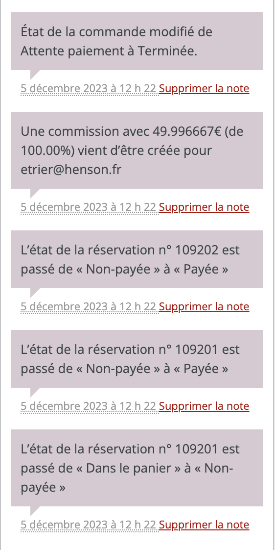

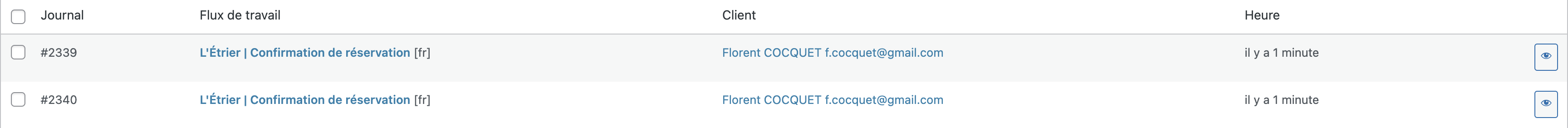

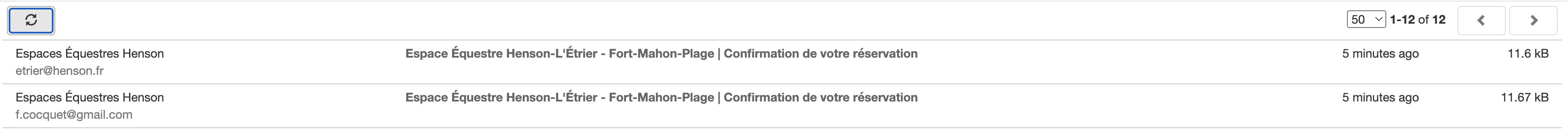

J'ai donc pu mener quelques essais.
Je suis un peu déconcerté et vous aurez sans doute quelques éléments de réponse à me fournir...
En effet, je constate, sur la première capture d'écran, bien dans la boite de réception, qu'un seul email a été reçu par le client (moi, en l'occurence)
Le second fait référence à la copie envoyée à l'administrateur (ici etrier@henson.fr)
Nous avons donc bien un fonctionnement normal (1 email au client + 1 email à l'admin)
Hors, lorsque je regarde les journaux d'AutomateWoo, je constate que deux emails ont été envoyés au client (seconde capture)

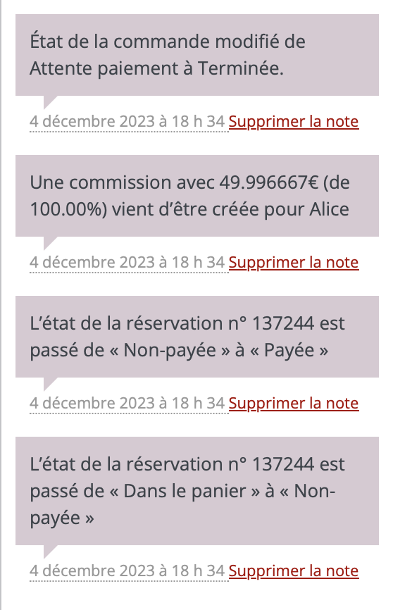

Enfin, si j'observe les informations de la commande WooCommerce, je remarque que deux réservations ont été créées: 109201 et 109202 (troisième capture)
Alors que sur le site en ligne, avec l'ancienne version du plugin, une seule réservation est créée et donc naturellement, un seul email est envoyé au client (quatrième capture)
Je m'interroge donc sur le fonctionnement de votre code d'ajustement.
Si je suis sa logique, il n'empêche aucunement la création inutile d'entrées (les réservations, les logs du journal AutomateWoo), ni la création d'une action d'envoi d'email d'AutomateWoo mais va simplement bloquer l'une d'entre-elles. C'est bien ça?
Auquel cas, afin de ne pas surcharger inutilement la base de données, ni rendre confus la lecture des journaux d'AutomateWoo, je préfère conserver temporairement l'ancienne version du plugin.
En revanche, pouvez-vous me confirmer que la prochaine mise à jour ne se basera pas sur le principe de ce code personnalisé?

décembre 5, 2023 à 12:58 pm #14997481
Nicolas V.
Bonjour,
1/ Oui ce code permet de garder le statut de l'email dans un transient ce qui évite l'envoi u second email par AutomateWoo. C'est une solution d'appoint pour un plugin qui n'est pas encore 100% compatibile.
2/ Par contre notre équipe à travailler sur la compatibilité de WP Bookings dans la dernière version de WCML. Certes WP Bookings fonctionnait peut être ensemble dans les versions antérieures mais la logique de WP Bookings n'était pas intégrée et il y avait pas mal de rapport de bugs dans des cas précis.
Le fait que AutomateWoo + WP Bookings + WCML fonctionnait sur votre site était en quelque sorte un "side effect". Cela fonctionnait mais pas de la bonne manière.
Maintenant WP Bookings et WCML sont 100% compatibles, et la logique de WP Bookings est prise en compte, c'est pour cela qu'avec la nouvelle version de WCML vous avez 1 commande, 2 réservations. Je l'ai confirmé dans ma première réponse ici (dans "clarifications"): https://wpml.org/fr/forums/topic/woocommerce-bookings-une-commande-2-reservations-fr-uk-2/#post-14889133
En résumé: WCML 5.3.0 rend WP Bookings compatible (voir le changelog: https://wpml.org/download/woocommerce-multilingual-multicurrency/?section=changelog)
Et le code fourni est une solution d'appoint pour AutomateWoo qui n'est pas encore compatible.
Nico

1/ Bien je comprends la logique de blocage de l'évènement. Toutefois, cet envoi, bien que non opéré, apparaît tout de même dans les journaux d'activité d'AutomateWoo (ce qui est, vous en conviendrez, un peu perturbant)
2/ J'ai un peu de mal à vous suivre...
Sommes-nous d'accord que vous parlez bien de WooCommerce Bookings et non WP Bookings qui est un autre plugin?
Par ailleurs, vous m'avez mis le doute. Donc par acquis de conscience, je suis allé vérifier.
En l'occurence, les réservations faites dans une langue se répercutent normalement dans l'autre.
Et ce, même si une seule entrée par réservation a été créée et non deux (qui, supposément, devait servir à répercuter l'indisponibilité d'un créneau dans l'autre langue)

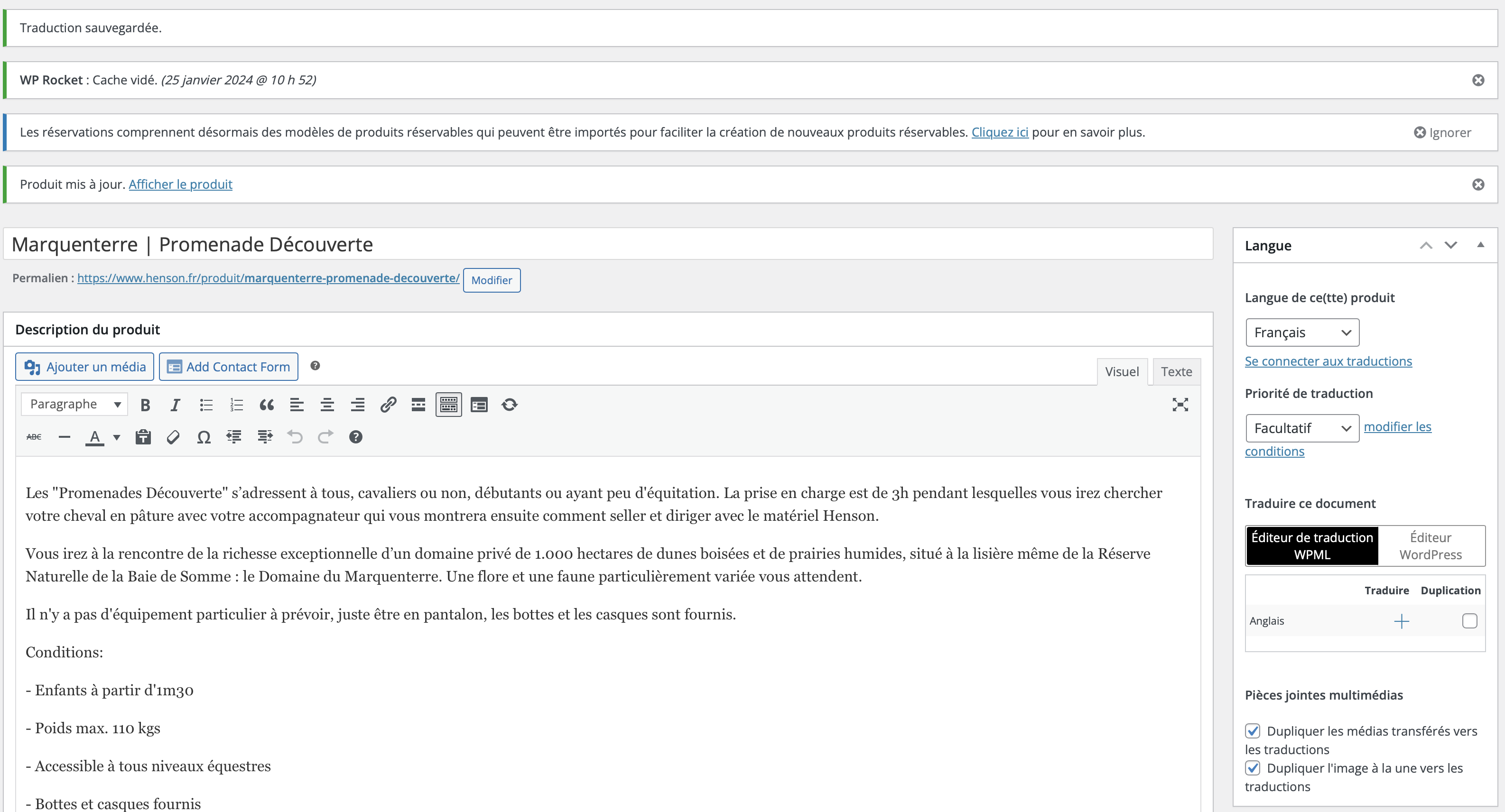

janvier 25, 2024 à 9:58 am #15225324
florentC-7
Bonjour,
Je me permets de revenir vers vous afin d'avoir des nouvelles de l'avancée de notre ticket.
Voilà maintenant des semaines que je ne fais pas la mise à jour du plugin incriminé, ce qui pose des problèmes de sécurité et très certainement de futures incompatibilités avec les autres plugins WPML.
Je propose, une fois de plus, de me mettre à la disposition de vos services afin qu'ils puissent, si cela paraît pertinent, analyser mon site afin de comprendre pourquoi le plugin en question pose problème.
Par ailleurs, je remarque que mes traductions ne sont plus prises en compte lors de la création/modification de la traduction d'un produit.
En effet, alors même qu'une traduction a bien été enregistrée pour un produit (comme le fait mention la notification), vous pouvez constater sur la capture jointe qu'aucune traduction n'est en réalité liée au-dit produit.
Pouvez-vous svp prendre rapidement contact avec moi afin que nous puissions comprendre d'où vient le problème et le régler dans les meilleurs délais?
D'avance merci de votre retour.
Cordialement,
Florent

janvier 25, 2024 à 1:11 pm #15226230
Nicolas V.
Bonjour Florent,
Nous venons de publier WCML 5.3.3 qui règle deux problèmes liés à WooCommerce Bookings. Vous pouvez voir le journal des changements et télécharger cette version ici: https://wpml.org/download/woocommerce-multilingual-multicurrency/?section=changelog
Concernant le problème de traduction, comme nous limitons les tickets à un seul problème, j'ai ouvert un nouveau ticket pour vous. Continuons la conversation sur ce nouveau ticket: https://wpml.org/fr/forums/topic/split-woocommerce-bookings-une-commande-2-reservations-fr-uk-2/
Traiter un seul problème par ticket aide à garder le forum organisé, cela aidera aussi les autres utilisateurs avec un problème similaire à trouver plus rapidement une solution sur le forum.
Merci de votre compréhension.
