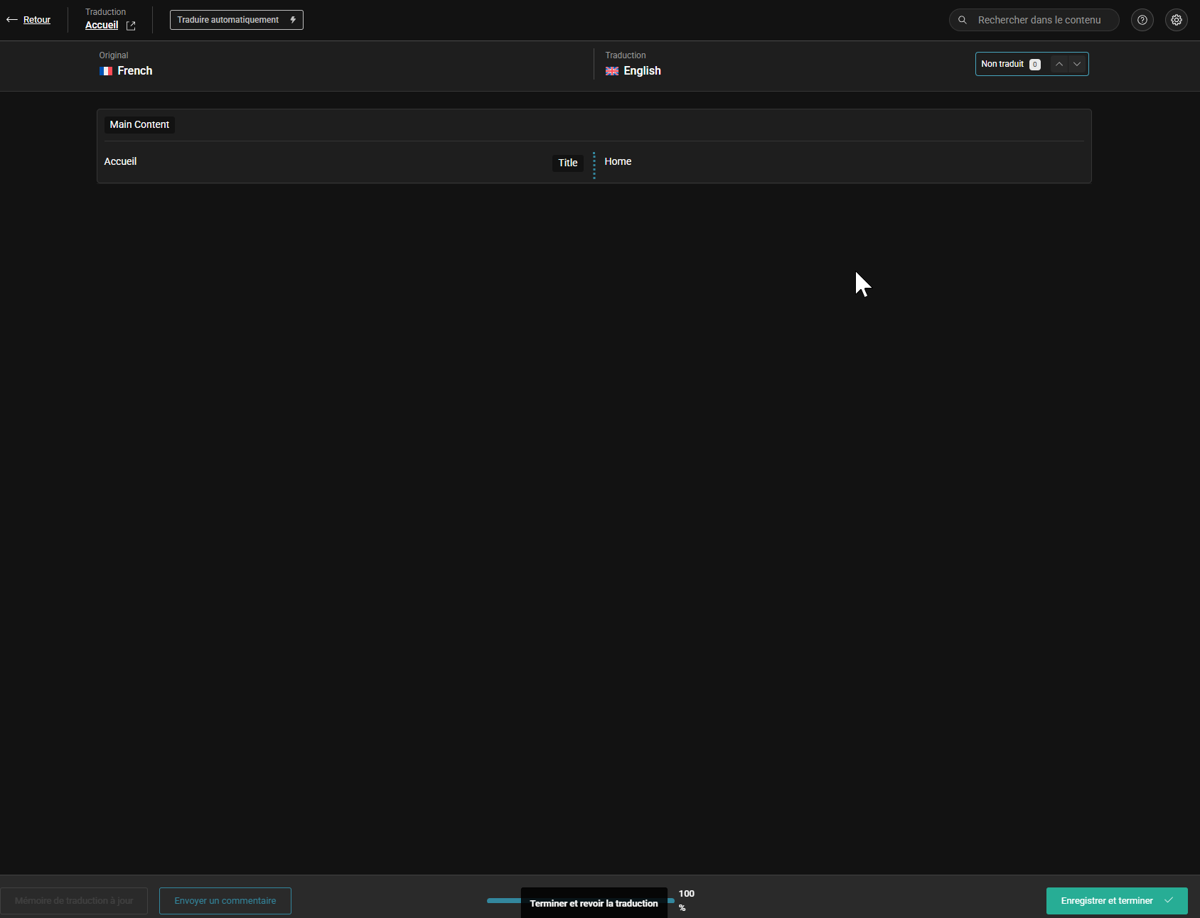

Je viens de récupérer un site que je n'ai pas conçu. Ma cliente me demande de voir pour la traduction. J'ai fait une copie et installé WPML. La configuration s'est bien passée et je peux traduire mes contenus.
Symptômes:
Quand j'ouvre la traduction, je n'ai que le titre à traduire. Pour la page d'accueil, je ne peux traduire que le titre. La description est vide et il y a un groupe de champs ACF rattaché. J'ai vérifié que ce groupe peut être traduit, mais je n'ai pas accès au contenu dans les champs.
Pourquoi WPML ne trouve-t-il pas mes champs ACF à traduire ?
Comment puis-je accéder au contenu des champs ACF pour la traduction ?

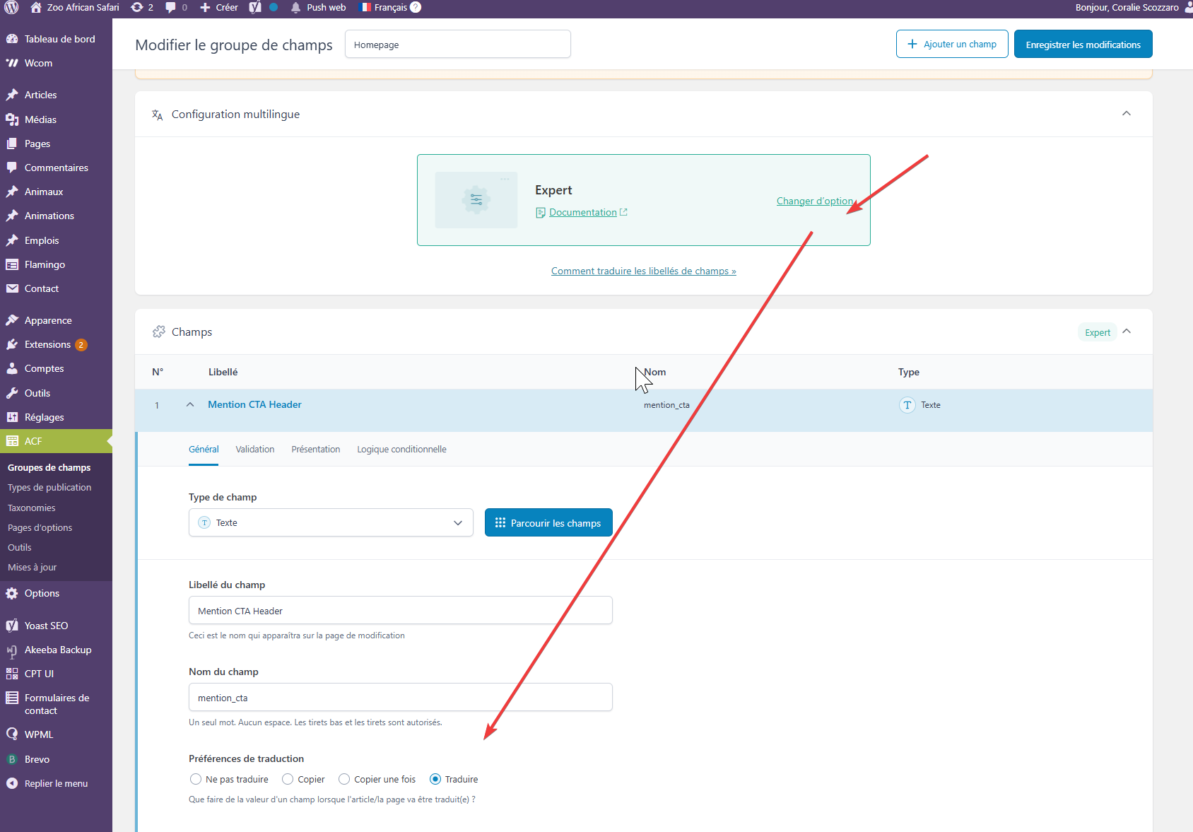

En ce qui concerne ACF, il semble que ces champs ne soient pas configurés correctement avec WPML,
Lorsque vous éditez le groupe de champs avec ACF, vous pourrez utiliser le mode "expert", ce mode vous permet de modifier les préférences de traduction du champ.
Si le champ est un texte, un lien... Veillez à le régler sur "traduire"
Si le champ est un "répéteur", réglez-le sur "copier" et ses sous-champs sur "traduire".
Gardez tous les champs que vous ne voulez pas traduire à "ne pas traduire"
Puis éditez un peu la page concernée pour rafraîchir son statut de traduction et pour que WPML applique les nouveaux paramètres et retraduise.
Voici plus d'informations sur le mode expert : https://wpml.org/fr/documentation-6/projets-connexes/advanced-custom-fields-multilingual-traduis-tous-les-champs-avec-wpml/utilisation-de-loption-de-traduction-experte-sur-les-sites-construits-avec-acf-et-wpml/

Bonjour j'ai bien fait cela mais pareil impossible d'avoir accès au champs dans l'editeur de traduction

Sur la copie que vous m'avez envoyée, la page d'accueil est totalement vide sur l'original : lien caché
J'ai vérifié votre configuration ACF, et j'ai dû faire la configuration suivante : lien caché
J'ai testé cela sur cette page de test : lien caché
Lorsque je remplis les champs ACF, WPML est capable de les détecter,
Sur le site principal lien caché , je vois que la page n'est pas vide, peut-être que la création du site de test n'a pas copié complètement le contenu,
Quoi qu'il en soit, mon flux de travail devrait vous aider à mettre en place la bonne configuration.

j'ai fait un test sur la home que j'ai traduite (vous pouvez aller voir)
=> il ne propose pas de changer de langue en front je ne comprend pas pourquoi
