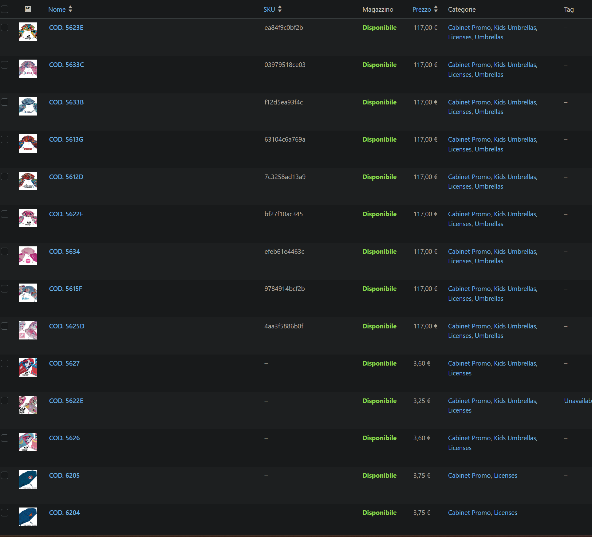

Laura
Vedo che i prodotti mancanti hanno tutti lo SKU, mentre gli altri no.
Lo SKU dovrebbe essere uguale in entrambe le lingue, il che mi fa pensare a qualche impostazione del filtro? Ho provato a cercarle ma non riesco a capire dove devo guardare.
Maggio 20, 2025 alle 1:48 pm #17053138
giordanoS
Verificato che gli articoli senza SKU sono mostrati, ho provato ad eliminarlo da uno degli articoli che lo aveva, ma comunque la situazione resta invariata.
Maggio 20, 2025 alle 4:01 pm #17053718
Laura
Ma lo SKU non può essere eliminato, dev'essere impostato su copia. Come hai fatto a toglierlo?
