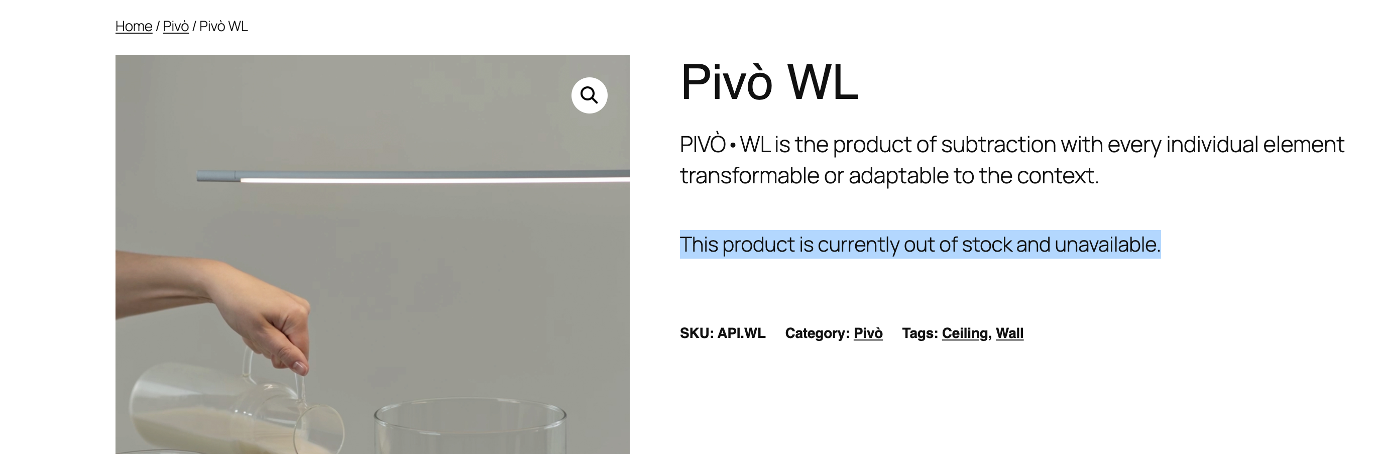

Buongiorno, non mi risulta proprio. Ho aperto il tuo link ma non è vero ciò che scrivi,se clicchi il link è proprio presente il problema.
Nella lingua inglese anche con altro tema il problema persiste.
Non vedi che esce il messaggio "This product is currently out of stock and unavailable." per le schede prodotto in l'inglese e per l'italiano invece si vede correttamente la configurazione del prodotto (con Colore, CCT eControlli)?
Quello che mi dici non riusulta proprio, ti chiedo cortesemente di verificare meglio al cambio della lingua in inglese perchè ho urgenza di andare live con l'inglese anche per la parte prodotti per domani.

Lo vedo ancora "out of stock"

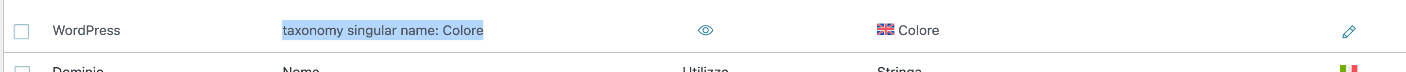

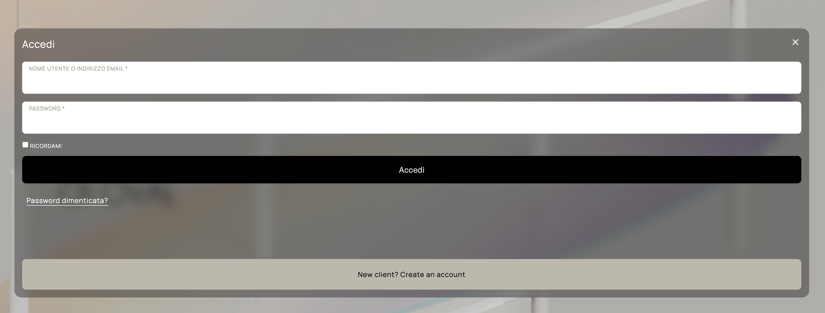

Maggio 12, 2025 a 3:27 pm #17023863
mattiaB-14
Good morning, unfortunately I had to do without this module for the translation of the variants.
Instead I ask you how to correct the automatic setting that WPML sets by default to the product variants in ENGLISH. In reality the main language set by the module is Italian. Why does it set the default variants that are in Italian with the English flag? Where is the main language set in Italian also for the variants? If you can correct, as well as tell me how to fix the words of Login-Logout of the user registration that some puts in Italian and some in English on Italian (the button: New client? Create an account)
I await yours as soon as possible, I attach images that is more immediate.
Thanks,
Giulia
