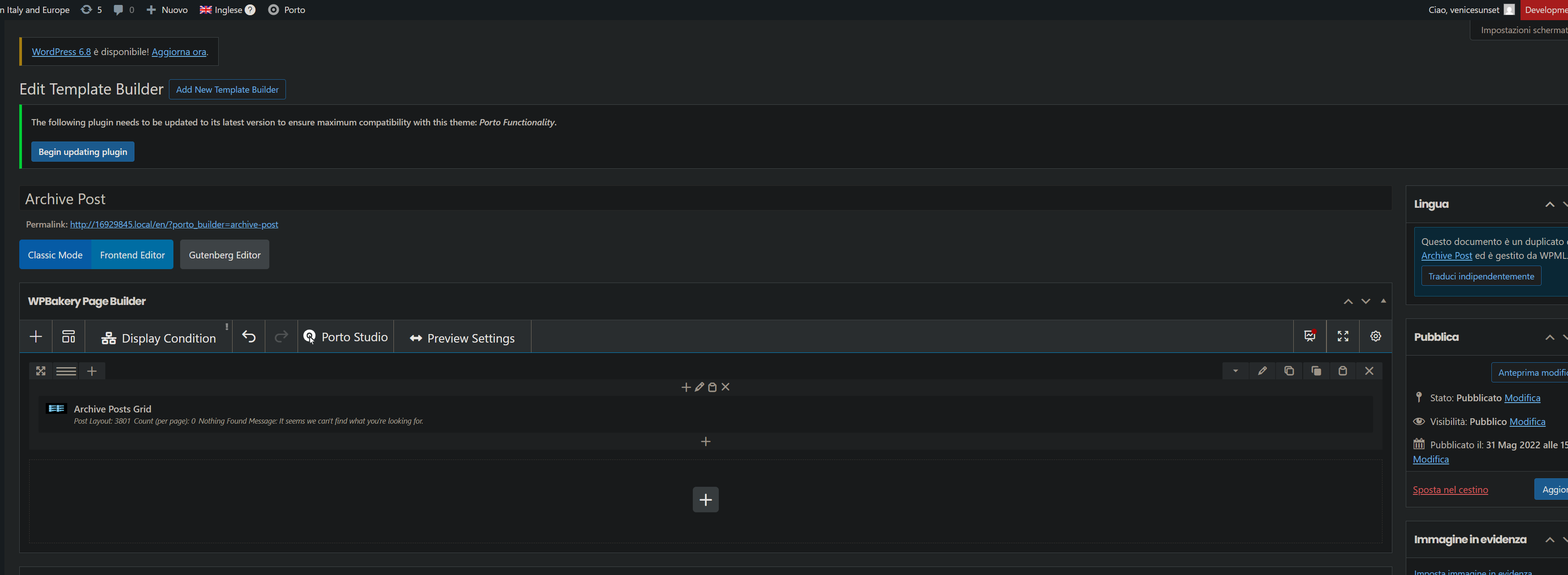

Aprile 29, 2025 alle 7:30 am #16977447
Laura
I test li ho fatti nella copia in locale, non sul tuo sito. Evidentemente c'è stato qualche modifica al tema durante gli aggiornamenti.
Ti metto lo screenshot di come appare l'archivio dei post da backend nel tuo sito di staging e nella mia copia in locale, come puoi vedere il locale c'è l'editor di WP Bakery e nel frontend la visualizzazione è corretta.

Aprile 29, 2025 alle 8:10 am #16977636
Laura
Non c'è nessun codice da toccare, come ti ho detto si tratta solo di duplicare l'archivio, con il pulsante "sovrascrivi con contenuto italiano". Posso farlo io ma non è niente di complicato.
