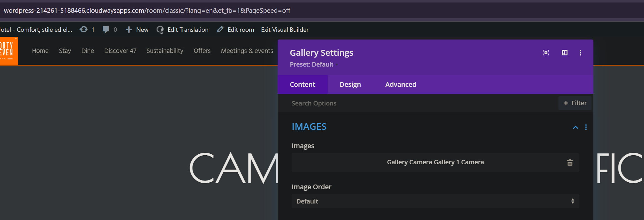

Non salva le impostazioni, ho provato anche modificando il template inglese, ma non vedo errori nella console.
Nella copia ho disattivato tutti i plugin e salva, quindi forse c'è un'interferenza con un plugin di terze parti, magari un altro degli addon di Divi.
