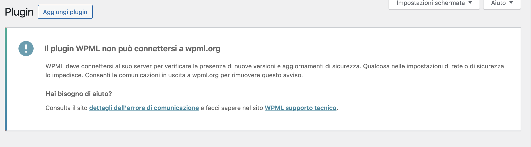

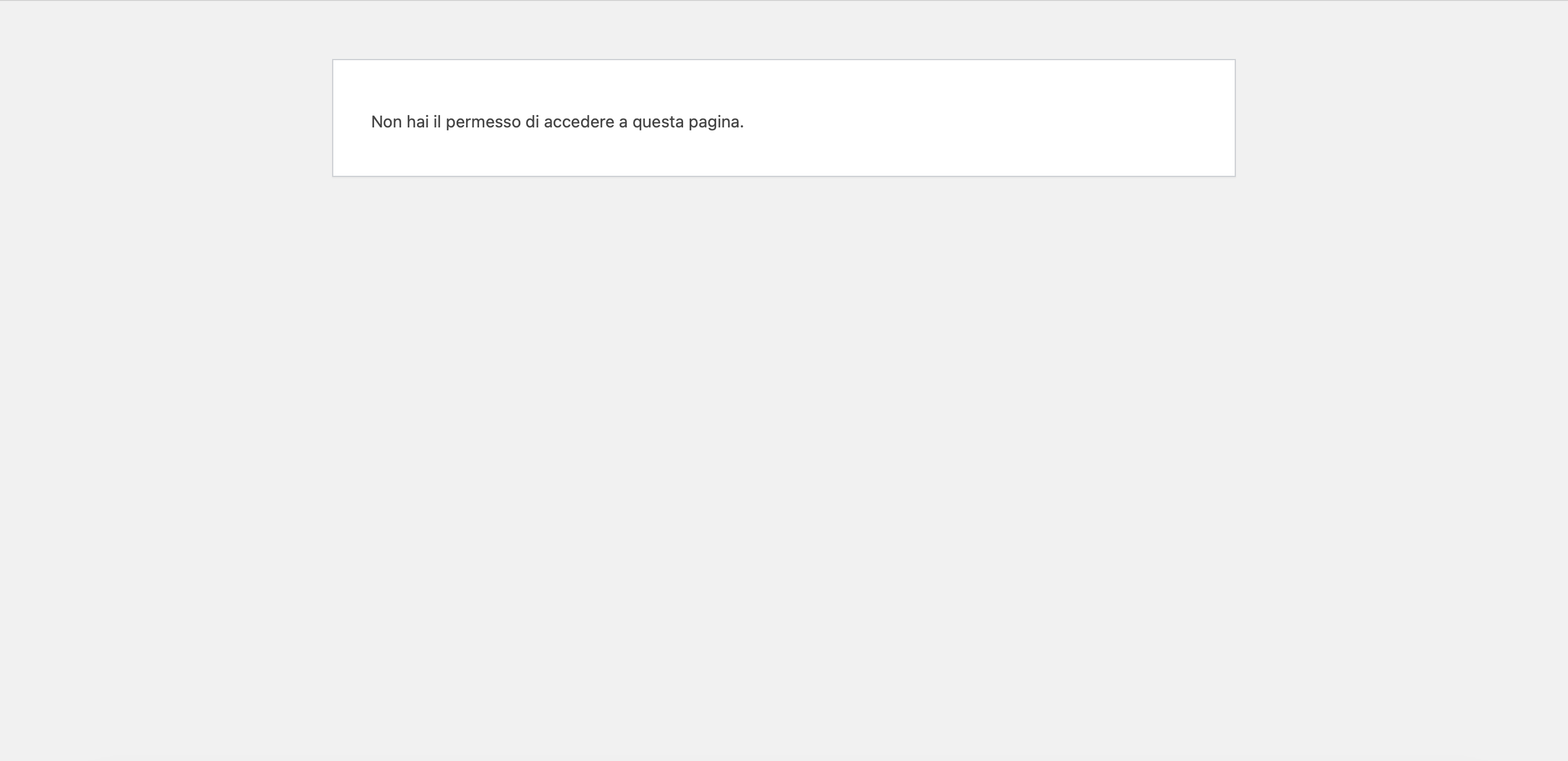

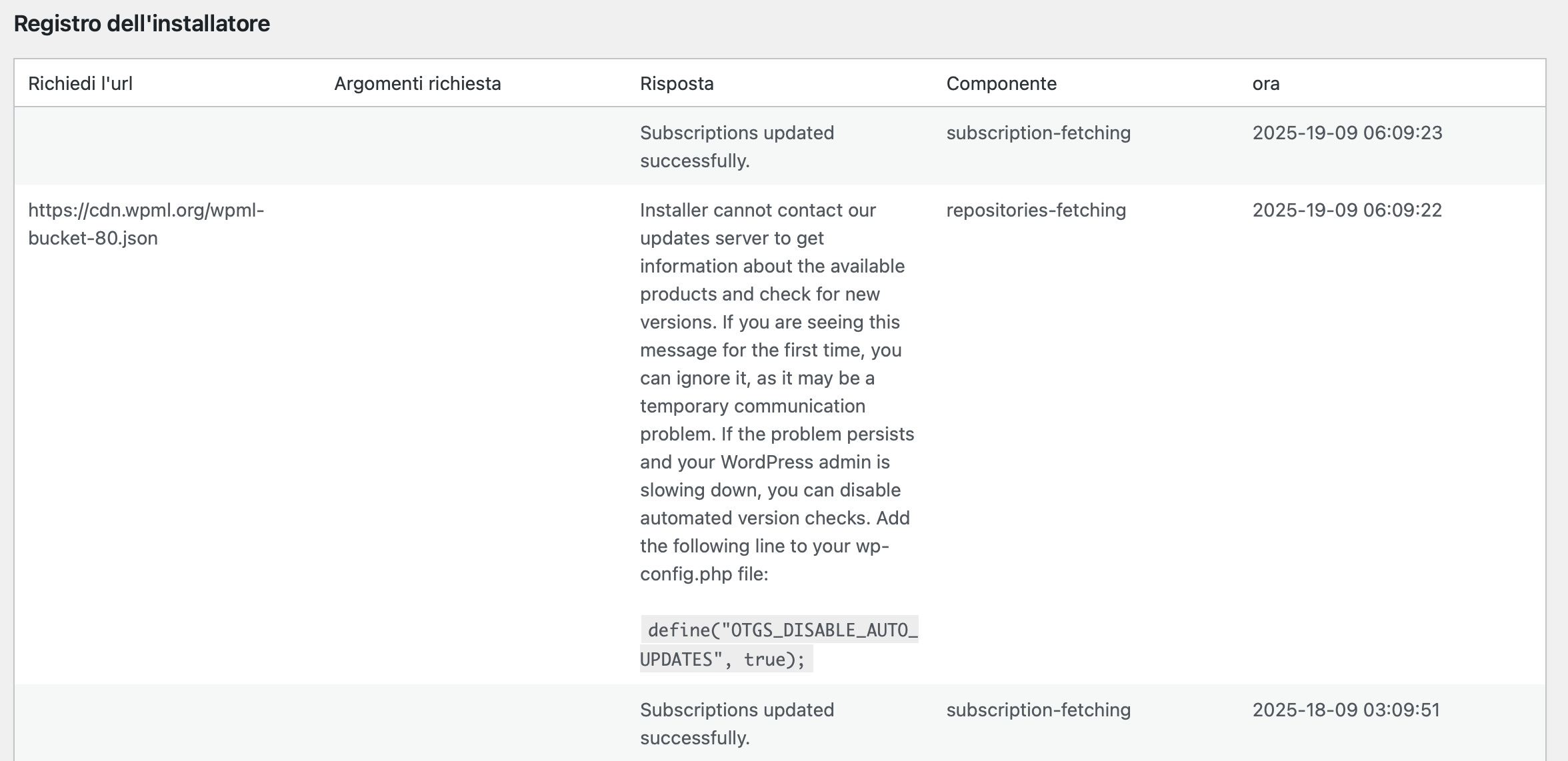

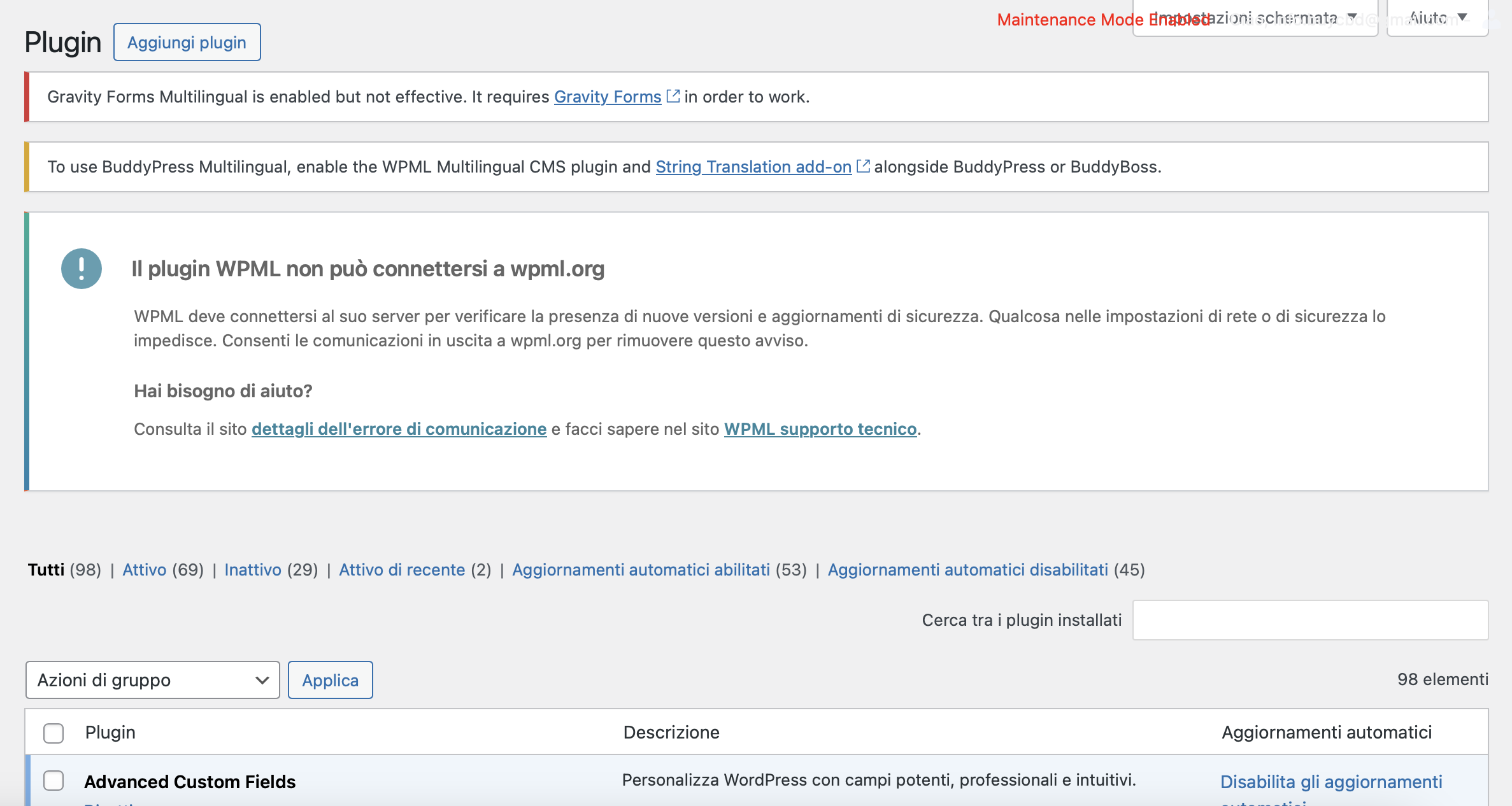

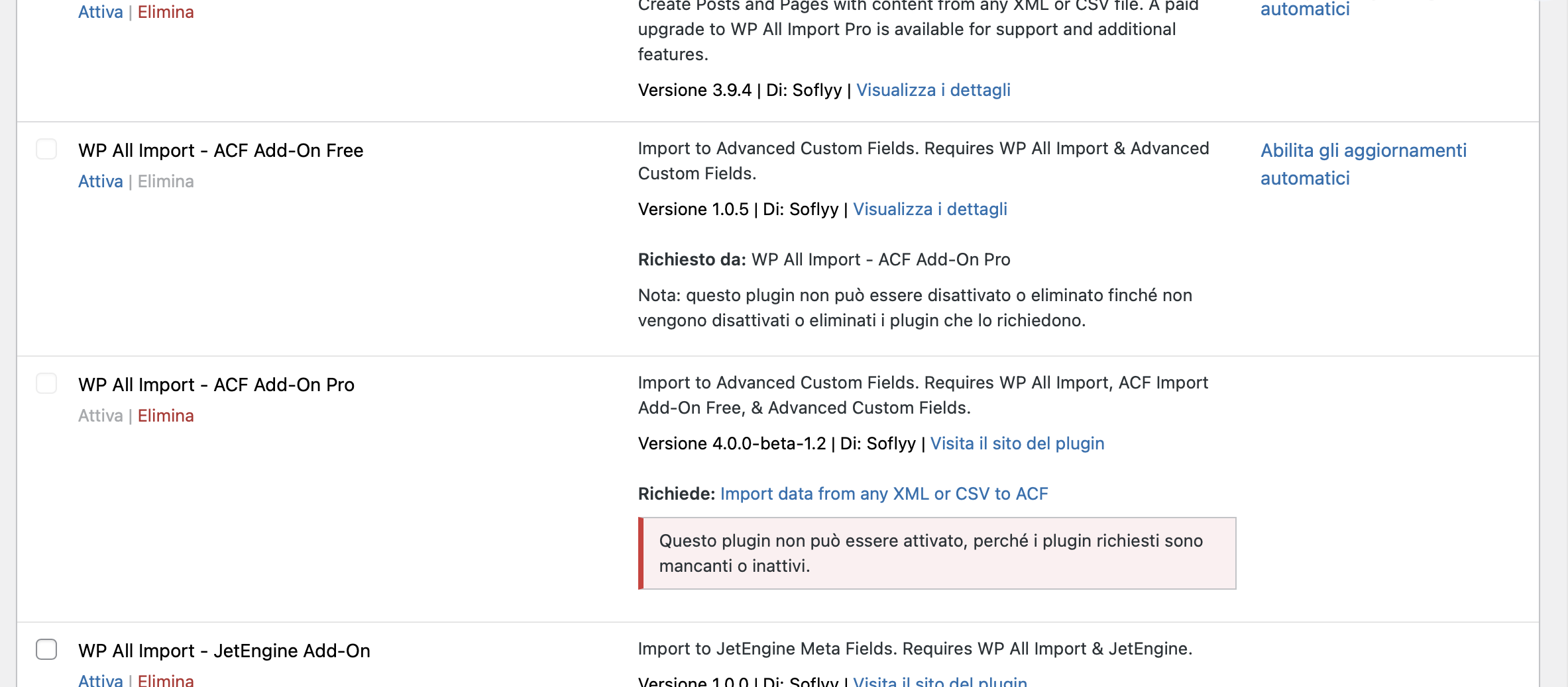

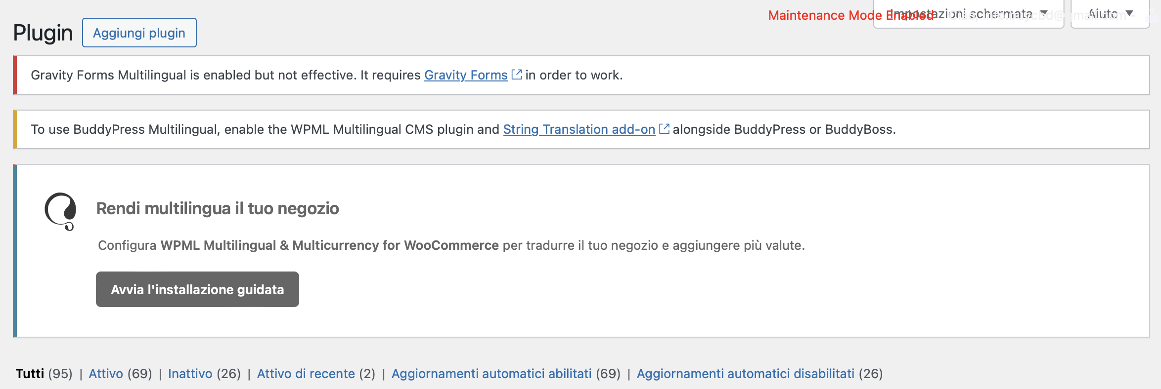

Ciao Grazie della risposta... ma, sinceramente non ricordo quali e quanti plugin avevo attivato per farlo funzionare.... li ho semplicemente disattivati un mese fa... ed ora volevo riattivarli, ero arrivato a tradurre in automatico una pagina con "ai" ed aveva funzionato... poi ho visto che rallentava tutto il sito..allora ho disattivatio i plugin per lavorare meglio. ----- Adesso non riesco a ristabilire la situazione iniziale in cui tutto funzionava. Puoi darmi una mano? ti allego gli screenshot in cui vedi : 1 - la pagina "gestione delle traduzioni" appare con "non hai il prermesso di accedere a questa pagina" --- la stessa cosa se faccio la procedura guidata per tradurre negozio(wpml multilingual multicurrency) arrivo alla fine della procedura guidata e atterro su "non hai il prermesso di accedere a questa pagina"---- poi ti allego errori che mi segnala nella pagina plugin.. errori generici in alto ed errori sul plugin stesso che non puo' essere ne installato.... ... scaricare singolarmente i plugin non mi serve se non posso disattivarne altri... Aiutatemi a risolvere, magari accedendo al sito tramite credenziali al backend del mio website... come vi avevo chiesto, grazie.

1) Quel errore del plugin che non può essere installato non c'entra con WPML, almeno a prima vista (il plugin che ha questo errore nello screenshot non è dei nostri).
2) Il problema dei permessi (non puoi accedere al sito) ti succede soltanto con le pagine di WPML? oppure con altre?
Se succede soltanto con WPML, allora prova ad incollare questo alla fine del file "functions.php" del tuo tema attivo:
//WPML -> PERMISSION -> RESTORE - RESET
// THIS performs a reset on icl capabilities (run once in  functions.php ):
// TO BE USED WHEN SOME WPML MENU IS NOT PRESENT OR AUTHORIZATION IS REQUIRED
// YOU CAN ALSO TRY to manually update "_wpml_inactive" in database to 0.
function wpmlsupp_1706_reset_wpml_capabilities() {
    if ( function_exists( 'icl_enable_capabilities' ) ) {
        icl_enable_capabilities();
add_action( 'shutdown', 'wpmlsupp_1706_reset_wpml_capabilities' );
Una volta aggiunto, visita una pagina qualsiasi nel front/back-end e prova ad accedere di nuovo alla pagina che ti dava problemi. Se il problema continua, per favor facci sapere con quale pagina hai provato ed inviaci il link e credenziali di accesso per poter dare una occhiata e capire cos'è successo.

ho reinstallato il plugin principale WMPL CMS --- e continua adirmi che non ho i permessi... ma io sono utente superadmin sul mio sito. Aspetto un aiuto al piu presto, non immaginavo che disattivare e riattare un plugin fosse cosi complicato.

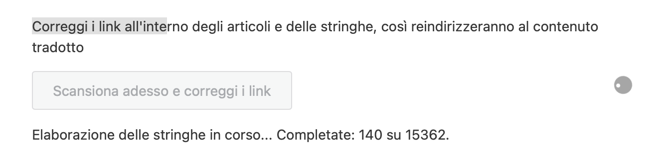

Settembre 19, 2025 alle 9:55 am #17416210
erik-charlesA
questo errore è sempre presente.... e il sito è lento come non mai.
