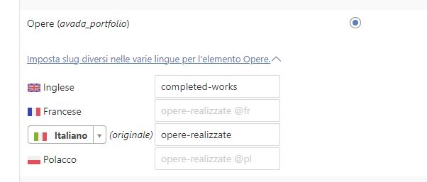

Ciao Laura, ho aumentato la memoria e ho aggiornato a WPML 4.6.7. non capisco perchè tra l'elenco dei plugin non segnalava l'aggiornamento.
Ho tradottto la base delle categorie attraverso le impostazioni di wpml. (Allego immagine)

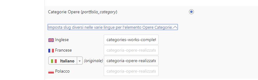

Ottobre 31, 2023 alle 10:49 am #14698607
Laura
Non vedevi l'aggiornamento perché lo rilasciamo in batch, così ci è più facile identificare eventuali bug e problemi e correggerli prima a tutti. Probabilmente non sei nel batch iniziale.
Da quello che vedo nello screenshot la base categoria è "opere-realizzate", non "categoria-opere-realizzate", non è la stessa cosa. Infatti quella è la base per il singolo post, non per l'archivio.
WPML non supporta slug diversi per il singolo post e per l'archivio (vedi https://wpml.org/forums/topic/separate-archive-and-single-post-slugs/) per cui un indirizzo corretto dovrebbe essere link nascosto
(in ogni caso non posso vedere il problema, mi rimanda all'homepage)

Mi scuso ho fatto lo screenshot dell'area del portfolio e non della base della categoria. Ti allego quello corretto.
