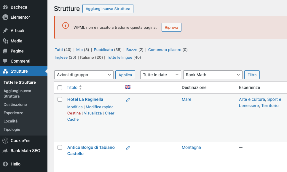

Ho effettuato la migrazione del sito da hosting e dominio prestigiohotels.com a prestigiocollection.com. Dopo aver riattivato la chiave di licenza, sul sito non funziona più l'editor di traduzione. Come vedete su screenshot allegato, appare l'avviso "impossibile assegnare il traduttore". Ho già provato a ricreare una nuova chiave di licenza, eliminare la vecchia chiave da prestigiohotels.com, rigenerare permalink, svuotare le cache di sistema cms, la cache Wpml dalla sezione Supporto, sincronizzare gli ID dei lavori locali con i loro equivalenti ATE, ma non funziona.

Ho individuato un problema nel database, nella tabellaicl_translations_status, dove mancava la colonna UUID. L’ho già corretto.
Potresti per favore provare a inviare nuovamente una pagina in traduzione e verificare se ora appare correttamente?

grazie intanto per l'intervento. Ho fatto un test e si presentano due casi: se provo a tradurre una nuova pagina o un nuovo articolo, l'editor si pare correttamente; se invece provo a modificare una traduzione già presente, sia tra le pagine che tra i post type, appare un messaggio di errore, come puoi vedere negli screenshot che ti allego.

Vai alla pagina originale e fai una piccola modifica (anche minima), poi aggiornala. Successivamente puoi annullare la modifica se vuoi.
In questo modo la pagina verrà sincronizzata e potrai aprire correttamente l’editor di traduzione.
