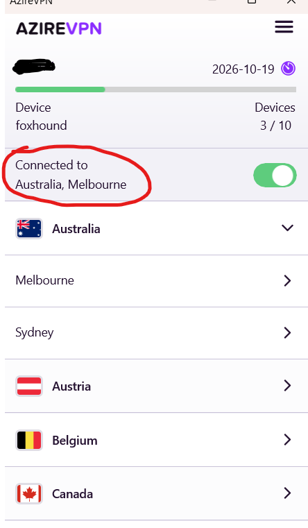

Why doesn't the currency change on the frontend after the WooCommerce update? I'm using a VPN to change my IP address (USA, UK, Australia, etc.) and therefore my geolocation, but the currency remains in Euros. It always worked, but now it doesn't.

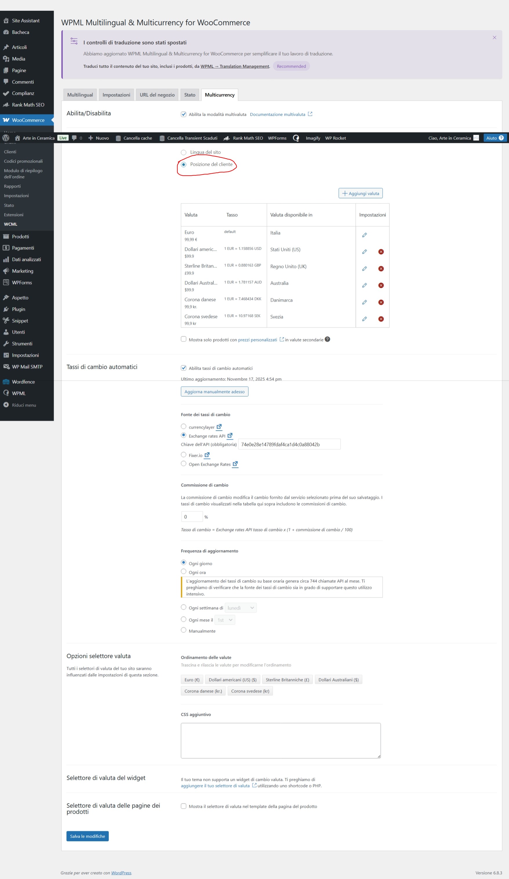

Vedo che sulla impostazioni hai Mostra la valuta in base alla lingua, per quello non ti lo cambia. Devi cambiare in base a la Posizione del cliente.
Dimmi se dopo questo si risolve.

Ciao, purtroppo il problema non si risolve, lo avevo già segnalato anche in altro ticket precedente, penso sia un problema del plugin.
Prova anche tu a fare delle prove sul mio sito.

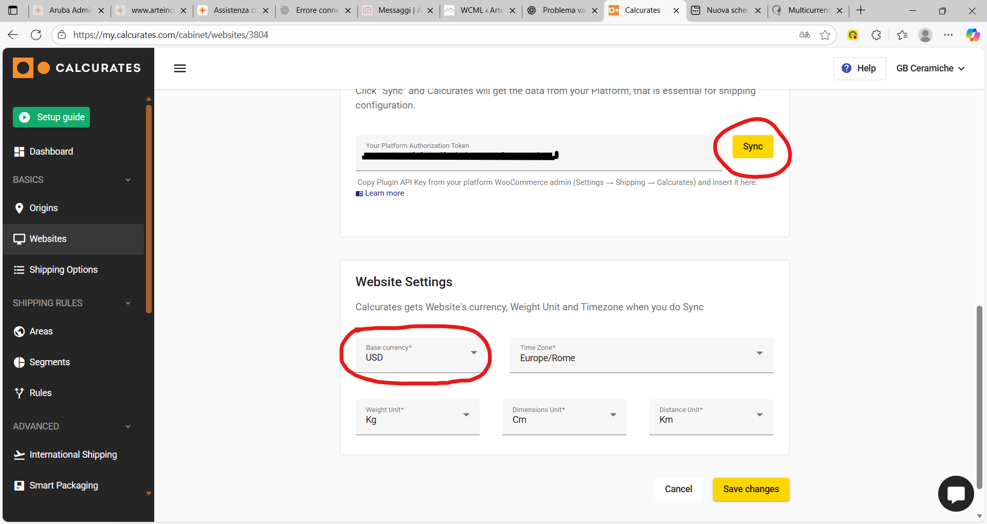

2) - Vorrei un' altro chiarimento, perchè quando imposto su "Posizione del Cliente" la mia valuta di default cambia da Euro ad USD nel plugin di spedizione?
Questo succede solo se imposto su "Posizione del Cliente" e non su "Lingua del Sito" questo è molto strano

Questo comportamento è normale quando WPML Multicurrency è impostato su “Posizione del cliente”. In questo caso la valuta attiva cambia in base alla geolocalizzazione del visitatore, e il plugin Calcurates legge proprio quella valuta attiva durante la sincronizzazione.
Per questo, se la geolocalizzazione restituisce USD, Calcurates imposta USD come valuta base.
Se vuoi mantenere sempre l’Euro come valuta principale, ti consiglio di usare “Lingua del sito”, oppure chiedere al supporto di Calcurates di far ignorare la valuta attiva e utilizzare sempre la valuta base di WooCommerce.

Ma se visito io il sito dall'Italia e imposto su "Posizione del Cliente" mi da sempre USD in Calcurates invece che Euro, è strano come comportamento.

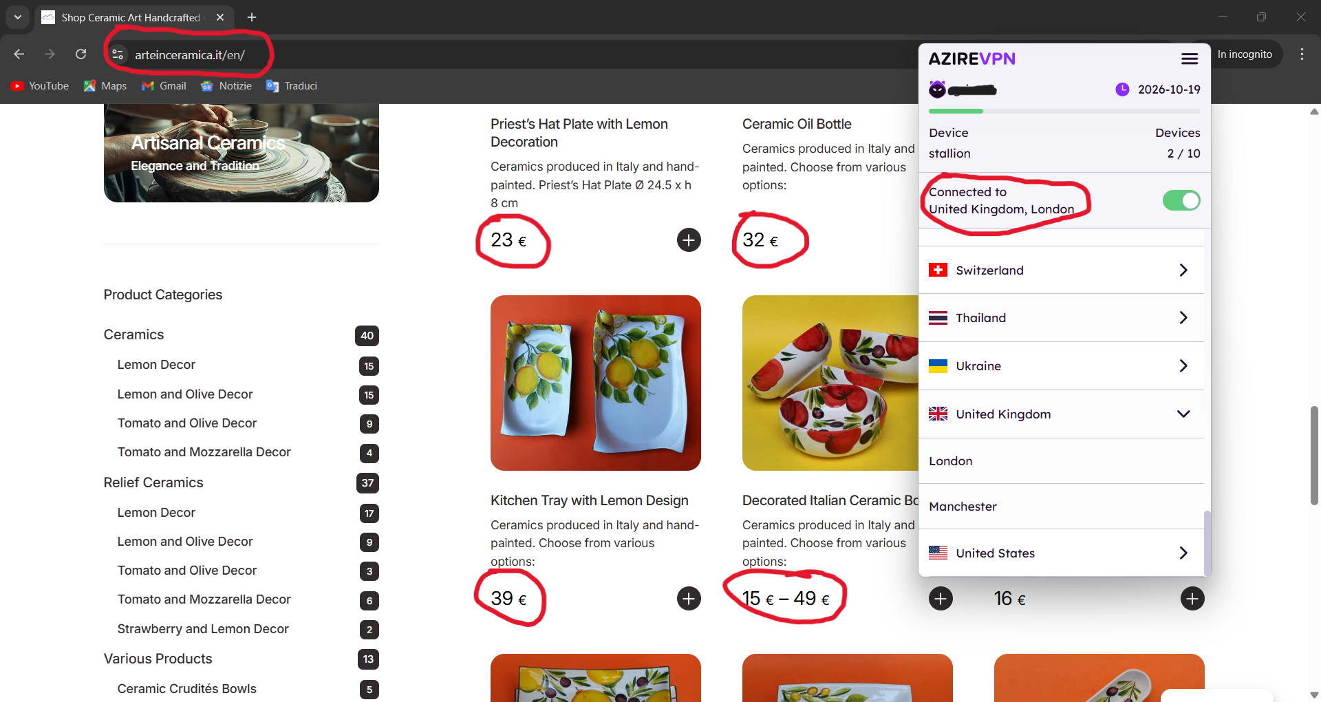

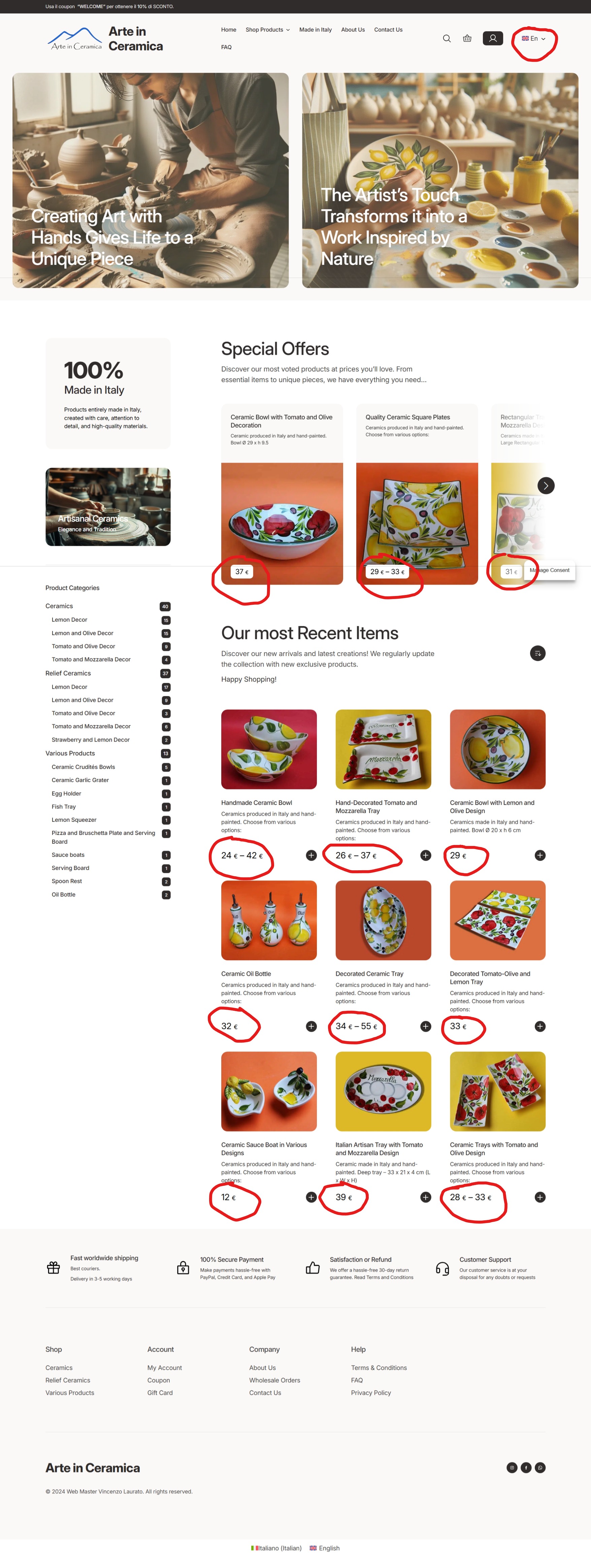

Ho attivato la CDN ma inserendo un IP straniero con la VPN vedo sempre valuta in Euro lato sito inglese.
Se voi siete all'estero potete verificare se il mio sito lato inglese lo vedete in altra valuta o in Euro?
Grazie

Resta il problema che quando Multicurrency è impostato su "Posizione del Cliente" nella Dashboard del plugin di Spedizione "Calcurates" imposta valuta USD invece che Euro (default).
Quindi come suggerito da WPRocket ho disabilitato il Multicurrency per capire cosa mi restituiva in Dashboard "Calcurates" come valuta, mi ha confermato Euro e non USD.
Quindi penso che, a questo punto, il problema è in WPML Multicurrency che non mi restituisce la valuta di default (Euro), quando è impostato su "Posizione del Cliente" Penso che questo sia un Bug.
