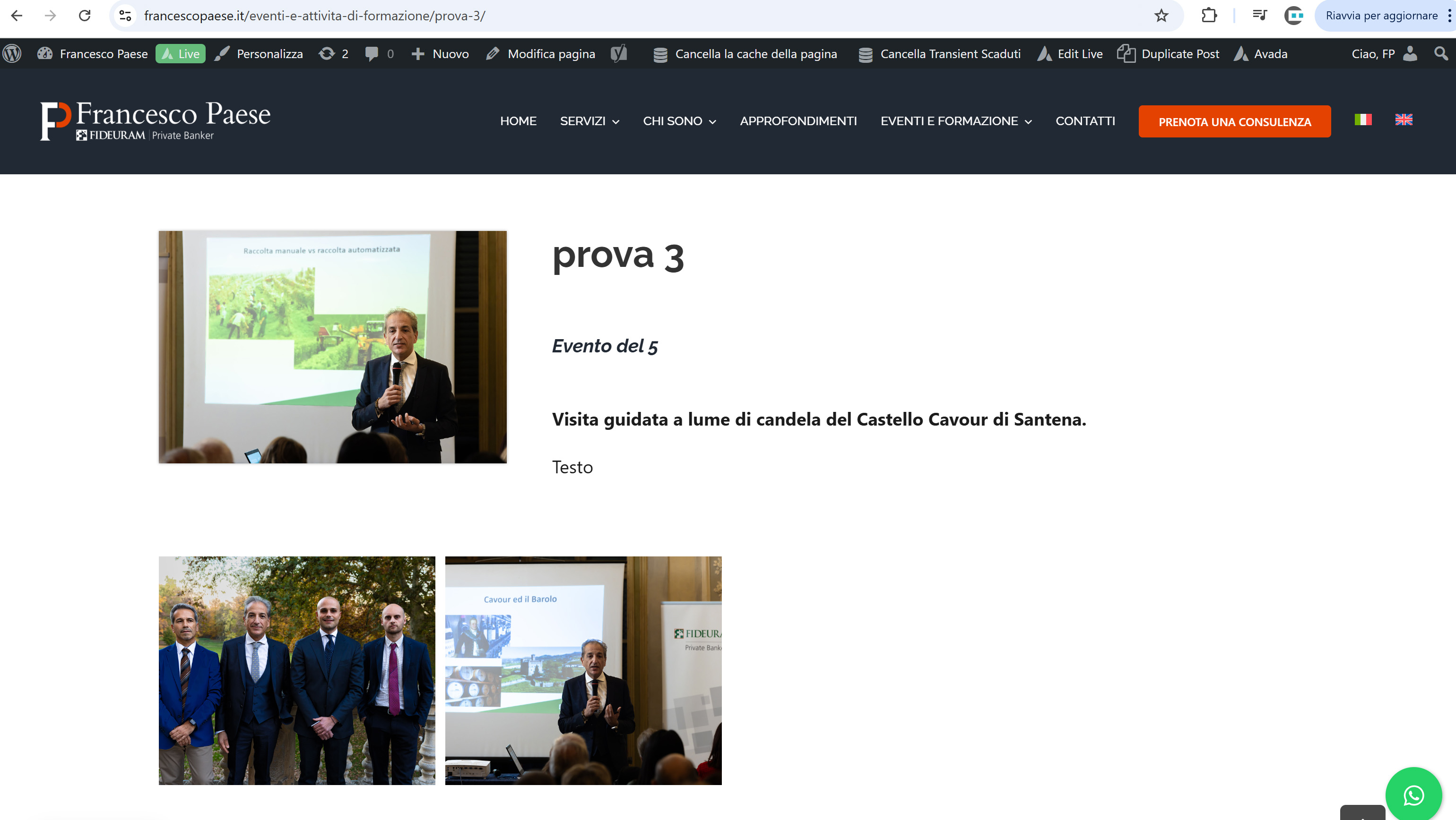

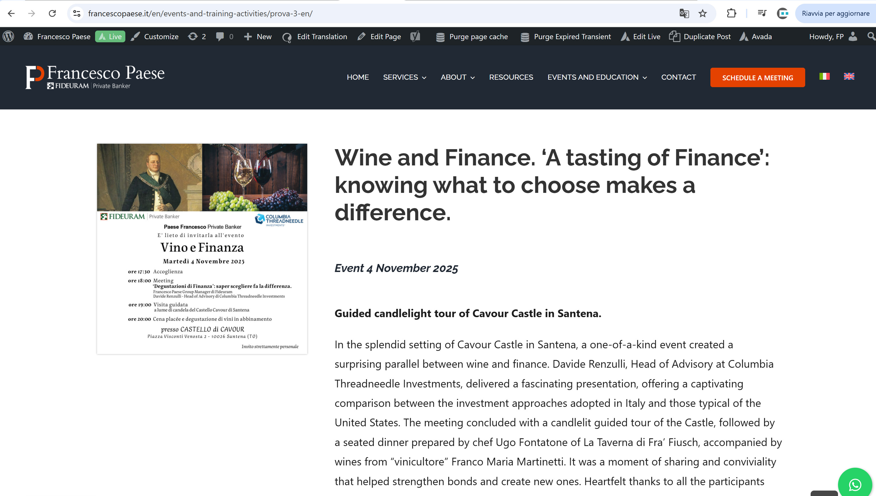

Ciao Paola, la traduzione della pagina link nascosto non è tradotta correttamente.
I contenuti che vedi in inglese sono quelli della pagina che avevo duplicato (li vedi in inglese perchè riconosce di averli tradotti in precedenza). Anche le immagini sono sbagliate.
Per capire il problema devi fare il duplicato di una pagina in italiano e poi aprire l'editor avanzato per la traduzione. Una volta che arrivi al 100% e salvi, quando vai a vedere la pagina sul front-end si vede che rimangono i testi della vecchia pagina, ma con la relativa traduzione in inglese, e le immagini non vengono cambiate.
Spero di essermi spiegata. Allego le2 screenshot in cui vedi che la versione in inglese è errata.
