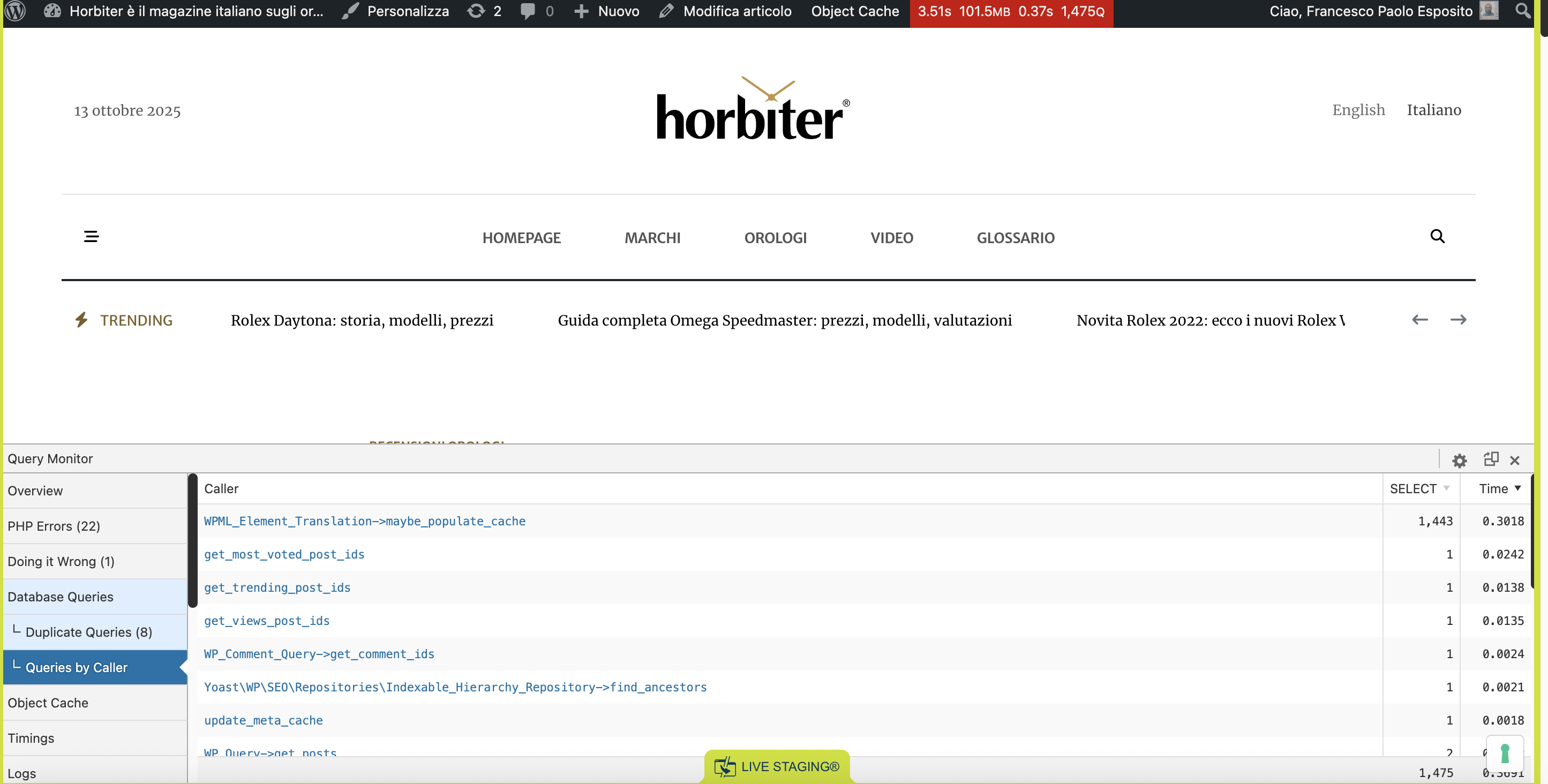

Ciao team di supporto WPML, ho riscontrato un problema di prestazioni legato a WPML: nel plugin Query Monitor viene segnalato che durante il caricamento delle pagine vengono eseguite oltre 1500 query al database, tutte originate dalla funzione: WPML_Element_Translation->maybe_populate_cache. Questo sembra incidere in modo significativo sui tempi di caricamento delle pagine. Il sito funziona correttamente dal punto di vista visivo, ma il numero di query è anomalo. Link to a page where the issue can be seen: link nascosto
Sintomi:
Oltre 1500 query generate solo da WPML, mentre mi aspettavo un numero di query normale al massimo 70/80.

ho appena testato caricando una pagina qualsiasi , e non mi sembra purtroppo che il problema sia risolto . Il numero di quesry sembra rimasto identico forse hai testato il backend ma io intendo una qualsiasi pagina del front end ad esempio :link nascosto
allego screen shot di esempio , ho inoltre verificato su produzione che l'opzione “Auto register untranslated strings” fosse disattivata ed era cosi .
potresti aiutarmi nella risoluzione del problema ?
grazie ancora del tuo supporto .
