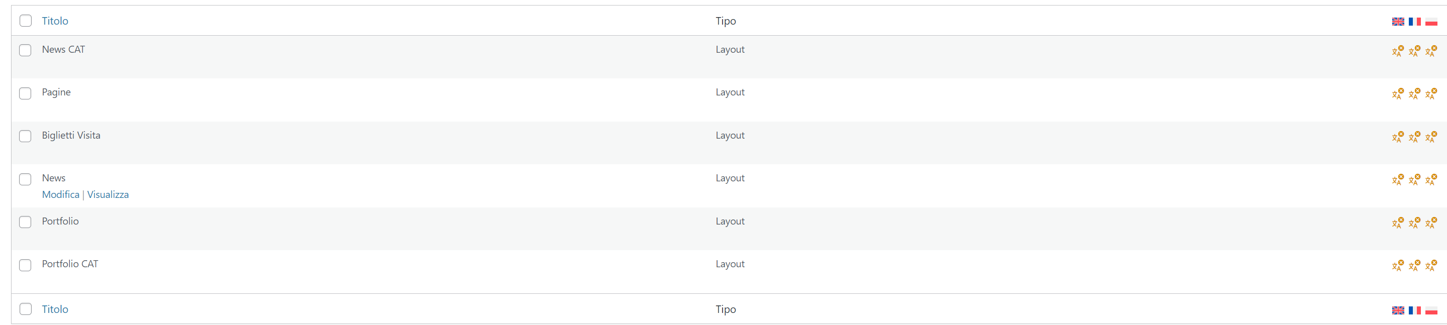

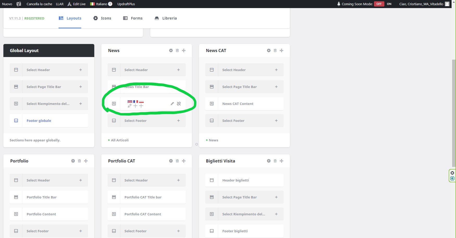

enricoC-17
Ciao Laura, ti confermo che la soluzione funziona, Il problema che si presenta è che non accetta i layout nella versione tradotta in inglese.
Se vado al link in italiano link nascosto ho una visualizzazione diversa dal link in inglese link nascosto
Lo stesso problema si presenta per il singolo articolo, in italiano link nascosto ed in inglese la visualizzazione cambia link nascosto
Il problema è da ricercare nei layout link nascosto che pur essendo stati tradotti non vengono riportati nella versione inglese link nascosto

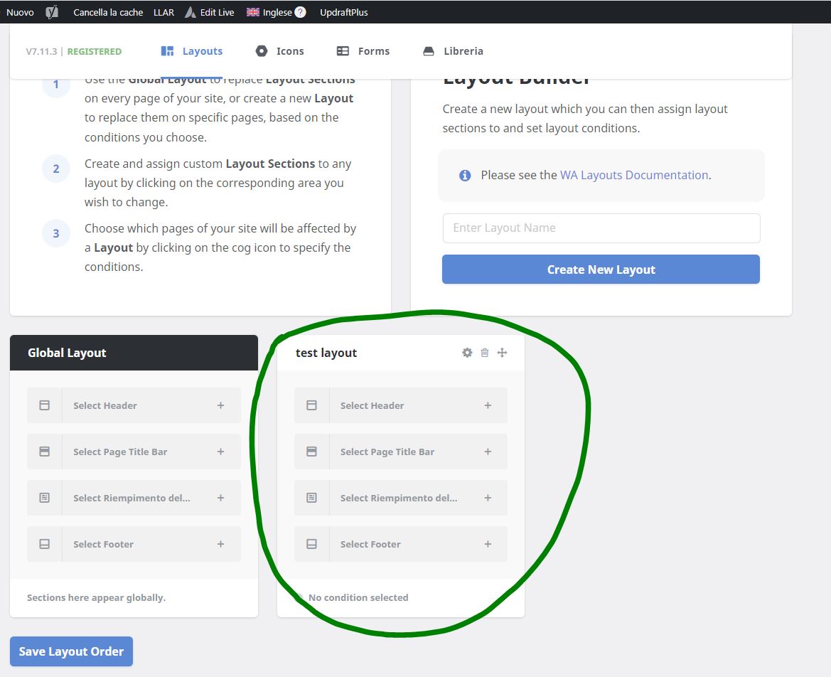

enricoC-17
Ciao Laura, nell'area layout di avada in italiano link nascosto ho tradotto tutti i contenuti. Purtroppo non funzionano, ho così provato a creare un layout test nell'inglese link nascosto per riuscire a dare comunque un layout indipendente alla parte inglese. Mi permette di creare il layout ma non permette di salvare i contenuti interni.

Laura
Veramente a me non risulta tradotto niente, mi sembra normale che non si applichino i layout.
Non so come tu abbia tradotto, l'unica procedura che funziona è quella descritta nella documentazione https://wpml.org/documentation/theme-compatibility/using-wpml-with-the-avada-theme/#translating-avada-layout-sections
