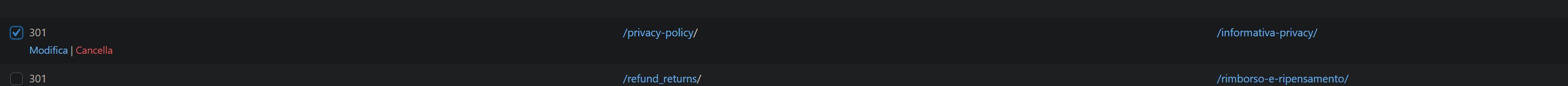

C'è un redirect di Yoast su quella pagina, WPML non c'entra nulla.

Devi cancellare il redirect.

Se vedi il mio screenshot, c'è un checkbox. Immagino poi ci sia un pulsante per cancellare i redirect selezionati.

Ciao Laura, vedo solo un 301. Ti chiederei la gentilezza di farlo tu, se puoi.

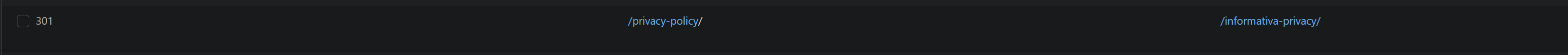

L'ho fatto ma per favore se hai altri problemi di redirect pensaci tu, c'è il pulsante cancella e inoltre questo non è un problema causato da WPML.
