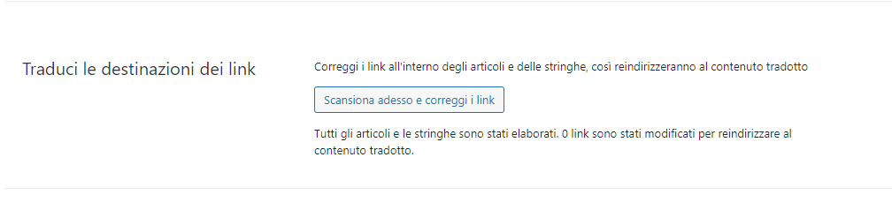

Hai provato con l'opzione "Traduci le destinazioni dei link" in WPML > Impostazioni?

Buongiorno,
ho fatto la scansione e di seguito lo SS
