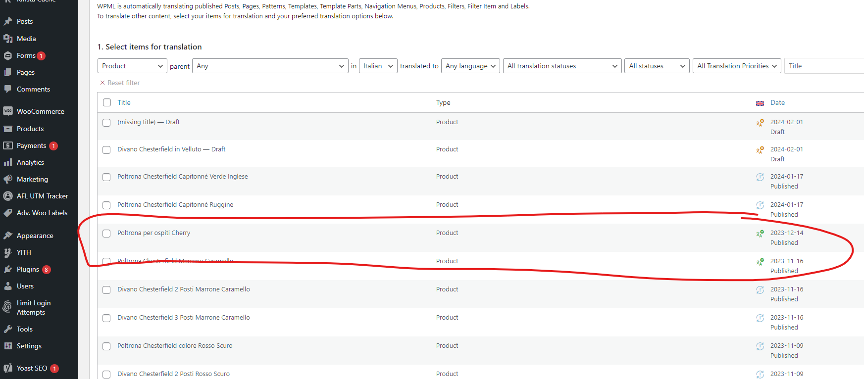

Su link nascosto, se vai su WPML -> Gestione delle traduzioni e selezioni i prodotti, noterai che le traduzioni necessitano di un aggiornamento (si prega di controllare l'immagine allegata).
Potresti controllare se l'aggiornamento della traduzione di un prodotto influisce sul testo ALT delle immagini?

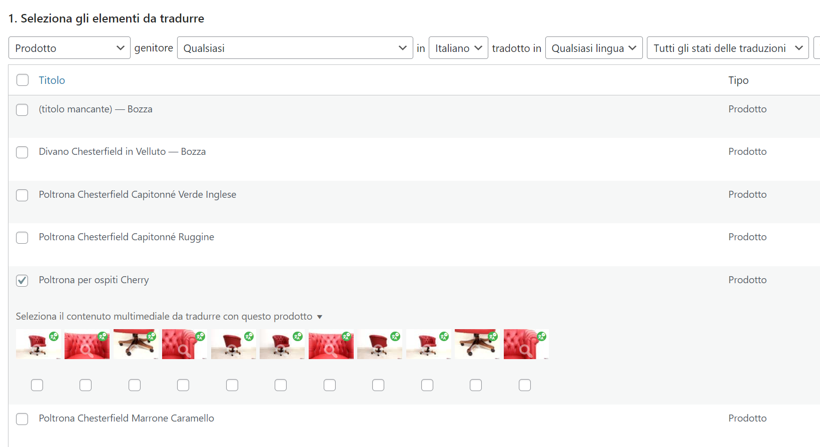

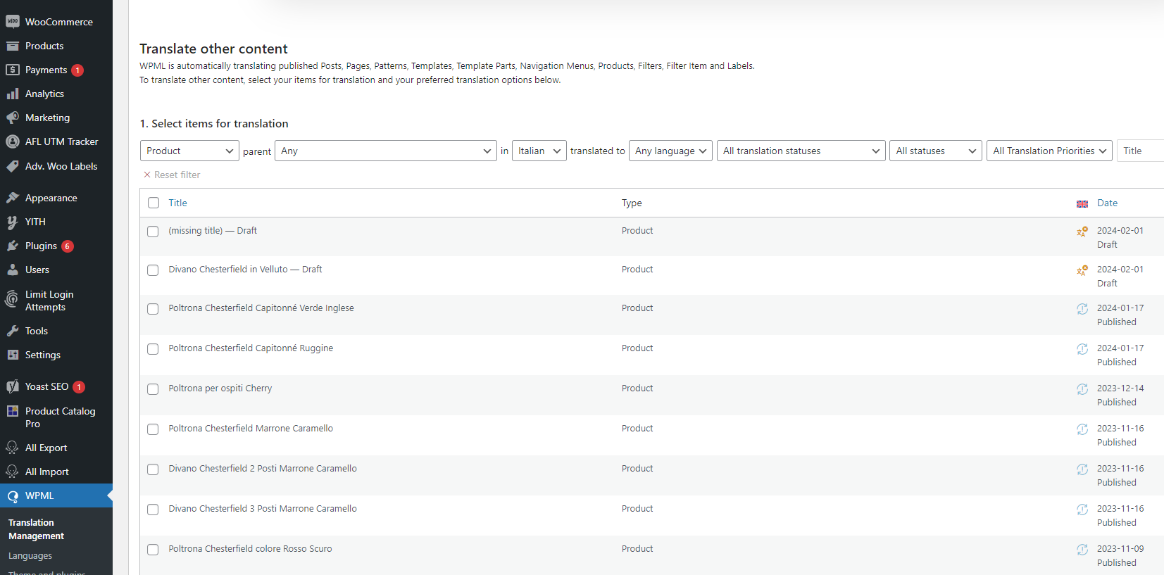

Quindi per tradurre tutti gli ALT delle immagini dei prodotti devo selezionarli uno ad uno e selezionare tutte le immagini all'interno? Oppure c'è un modo più rapido tipo, selezionarli tutti tramite i filtri in alto? Se li seleziono tutti però, non so se vengono selezionate anche le immagini all'interno.
Febbraio 7, 2024 alle 5:25 pm #15278140
francescoM-72
Se seleziono un prodotto viene "Seleziona il contenuto multimediale da tradurre con questo prodotto", ma se li seleziono tutti dai filtri, questa opzione non viene.
Come devo fare per tradurre tutti gli ALT TEXT di tutte le immagini di tutti i prodotti?

Puoi aggiornare le traduzioni dei prodotti senza selezionare le immagini (sono incluse per impostazione predefinita.), puoi selezionare tutti i prodotti che desideri aggiornare da WPML -> Gestione delle traduzioni e inviarli alla traduzione oppure puoi andare su WP-Admin -> WooCommerce -> WCML -> Prodotti e semplicemente cliccare sull'icona della freccia sui prodotti che vuoi aggiornare.
Ho testato entrambe le opzioni su link nascosto e entrambe funzionano. Se le traduzioni esistono nella memoria di traduzione non ti verrà addebitato nulla.
I prodotti che ho testato sono quelli che appaiono tradotti nell'immagine allegata. Se controlli su WPML -> Traduzione dei media vedrai che anche il testo ALT appare tradotto sulle immagini.
