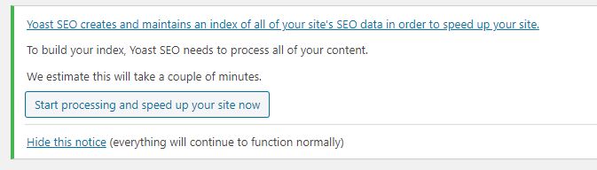

Maggio 13, 2020 alle 13:58 #6123175
sergioB-25
Ciao Alejandro, ti segnalo che quel problema si presenta anche con l'ultima versione di YOAST, sull'ottimizzazione dei link (schermata allegata). Andando a cambiare la funzione come suggerito, anche YOAST riprendere a funzionare regolarmente. Ti volevo segnalare anche questo ... oltre al Regenerate Thumbnails.
Grazie.
Maggio 13, 2020 alle 18:28 #6125283
Alejandro
Sostenitore di WPML dal 02/2018
Ciao,
Si, abbiamo apurato che si tratta di un bug e il nostro team sta già lavorando ad un fix permanente.
