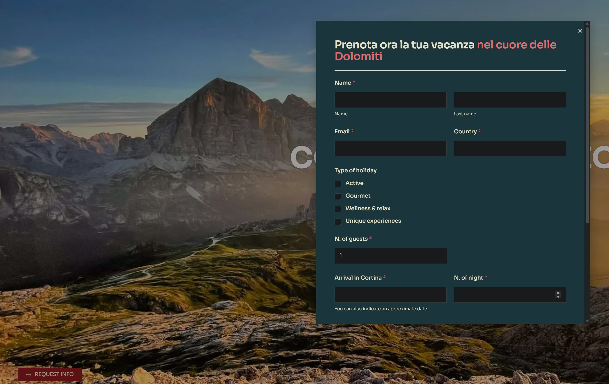

Salve,
grazie per averci contattato.
L'unica cosa non tradotta che vedo sono i titoli, ti riferivi a quelli?
Maggio 21, 2025 alle 8:24 pm #17059001
lorenzoG-10
Si, esatto!
