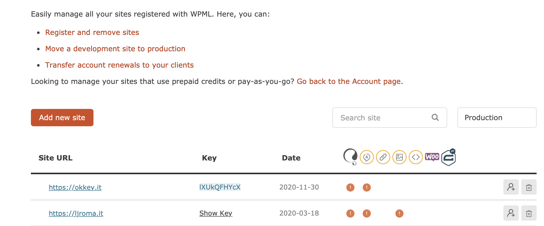

Febbraio 20, 2024 alle 5:18 pm #15324220
Laura
In WPML > Assistenza > Assistenza all'installazione dice che la chiave di licenza non corrisponde e per questo dà errore.
Cancella quella attuale in wpml.org e creane una nuova, la puoi impostare in Plugin > Aggiungi nuovo > Commerciale
Febbraio 20, 2024 alle 5:59 pm #15324315
pasqualeC-6
Ciao,
scusami.
Ho eliminato da WPML.org il sito nella schermata in allegato.
Dal mio sito non trovo la voce commerciale, o prima devo creare di nuovo da WPML.org il collegamento al sito?
Grazie
Febbraio 20, 2024 alle 6:02 pm #15324333
pasqualeC-6
Ok scusami, l'ho trovato e ci sono riuscito.
Grazie!
