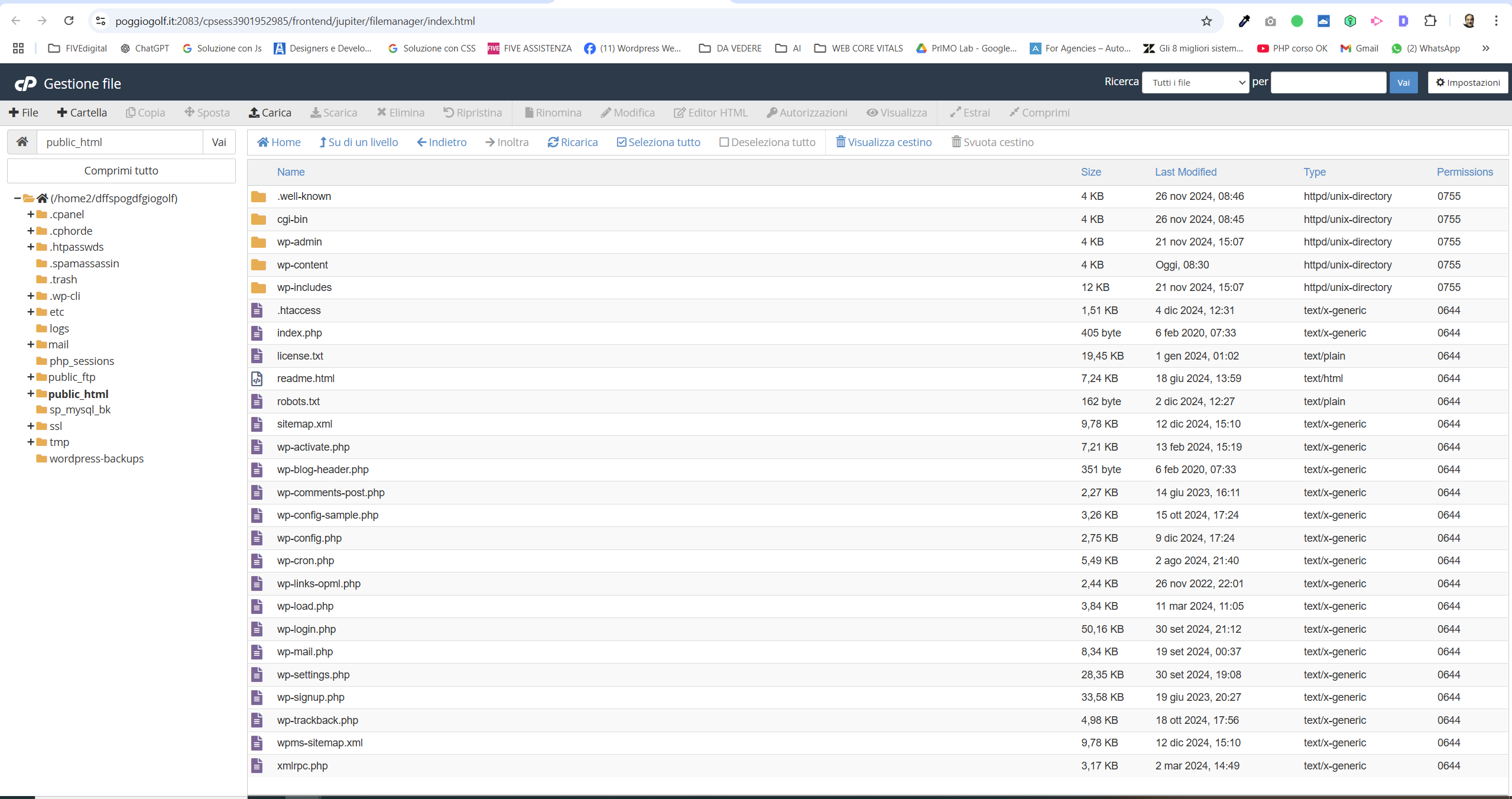

alessioV-2
Il file .htaccess è presente (vedi screenshot).
Io riesco ad aprire le pagine in ELementor.
Dicembre 17, 2024 alle 8:52 #16520389
Laura
Fuso orario: Europe/Rome (GMT+01:00)
Non so che dirti, ieri abbiamo provato in 2 e abbiamo avuto entrambi lo stesso problema, ore riesco ad aprire le pagine anche io.

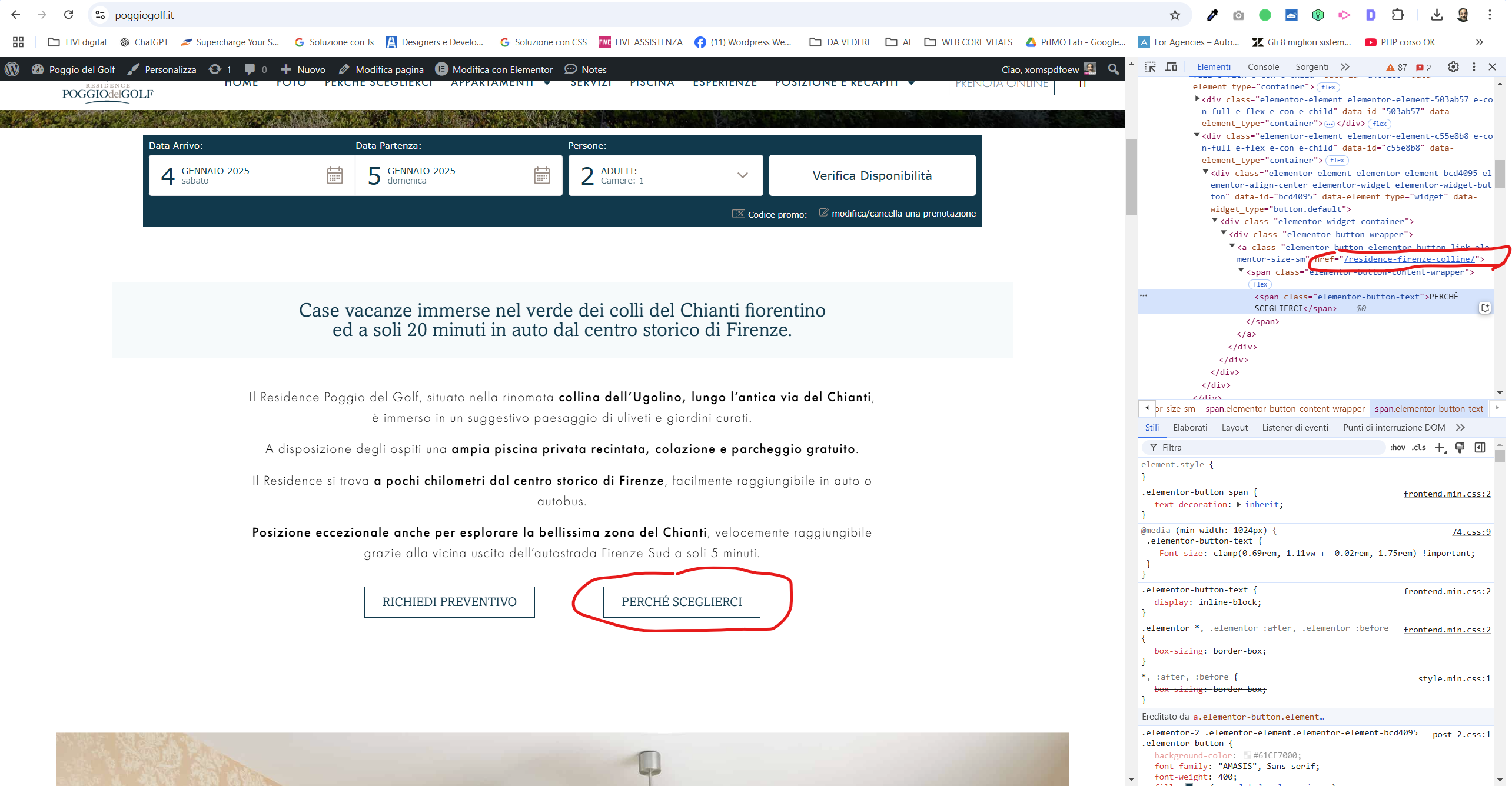

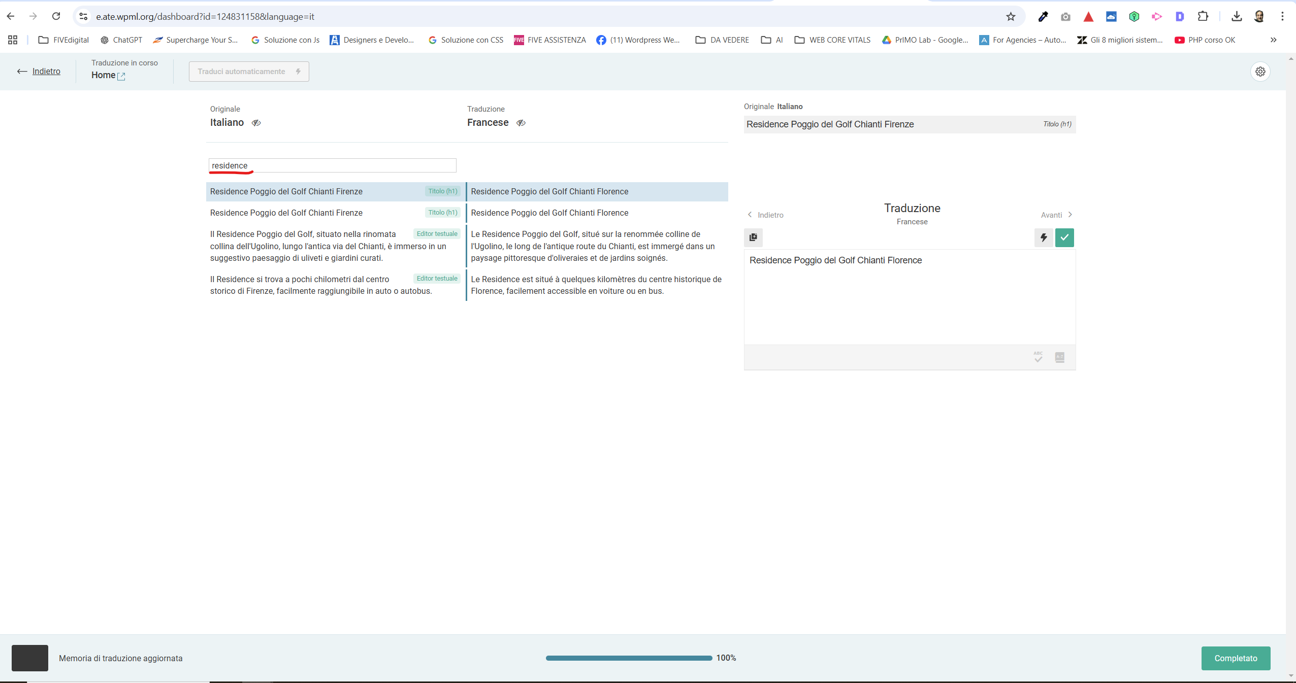

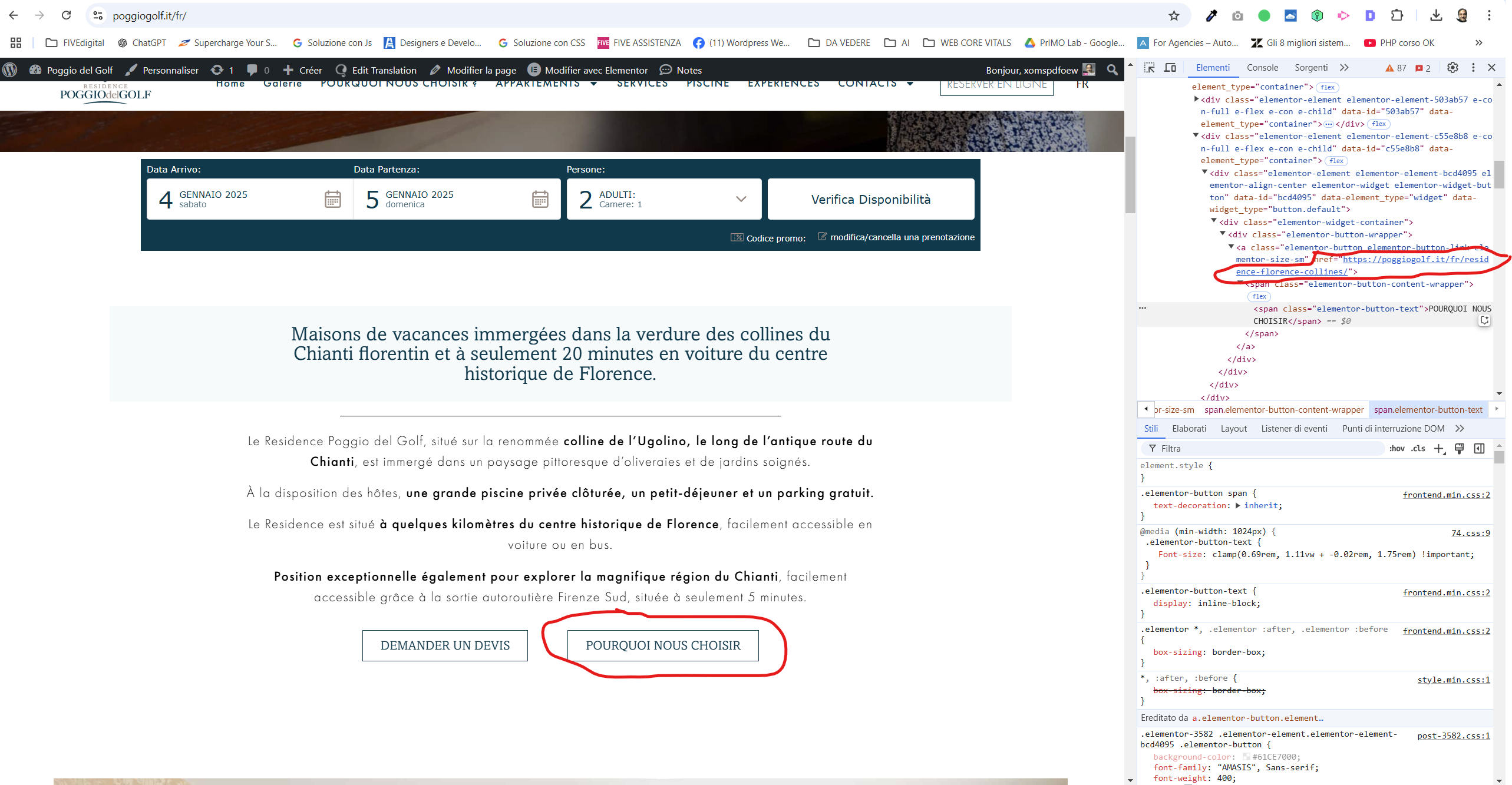

Gennaio 2, 2025 alle 11:22 #16558447
alessioV-2
Screenshot allegati
Gennaio 2, 2025 alle 14:06 #16559091
Laura
I link interni di base non sono editabili, vengono tradotti automaticamente.
Purtroppo per la perdita delle traduzioni nel passaggio al nuovo editor non possiamo fare nulla in quanto segmenta i testi in modo diverso e quindi non sempre c'è il match della traduzione già presente in memoria (devono essere identici).
Per lo slug non tradotto, è un bug che dovrebbe essere risolto nella prossima versione dell'editor di traduzione.
Ho provato ad accedere nuovamente al sito in produzione ma la pagina di accesso non funziona più. Penso però a questo punto ci servirà una copia del sito visto che non possiamo testare i link relativi sullo staging. Al momento se puoi usare i link assoluti posso suggerirti quella come alternativa.
Gennaio 2, 2025 alle 15:16 #16559349
Laura
Ho chiesto e mi hanno confermato che i link relativi quando tradotti diventano assoluti, non può essere altrimenti.
Sul sito vedo che i link puntano alle pagine corrette, quindi per noi il ticket è da considerarsi risolto.
