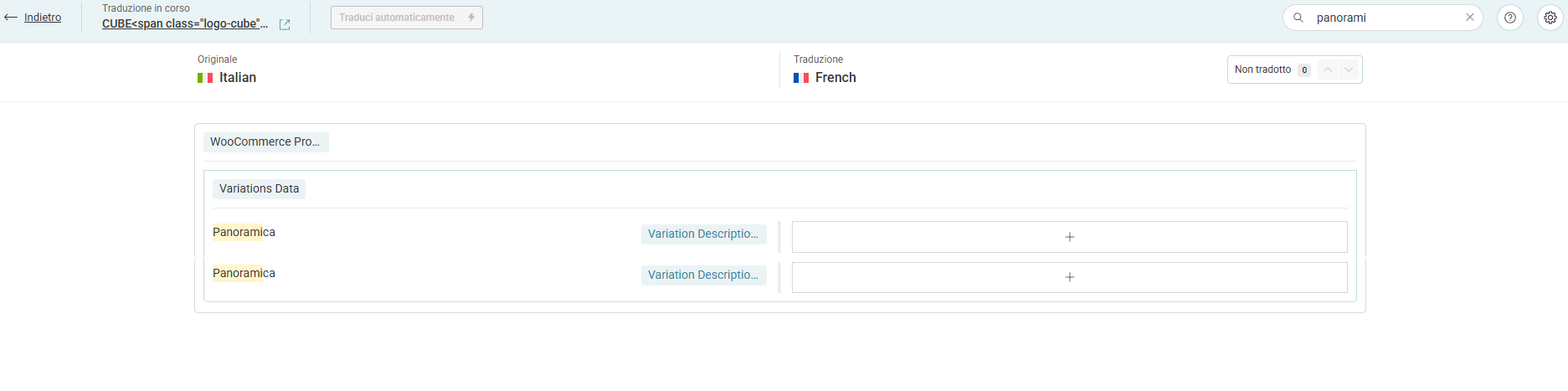

Per la migrazione ci siamo affidati a un’agenzia esterna, quindi non conosciamo con precisione gli strumenti che hanno utilizzato. Per quanto riguarda la memoria di traduzione, confermiamo che si è verificato esattamente quanto descritto: avevamo infatti riscontrato diversi problemi di traduzioni incomplete. Come possiamo assicurarci che queste problematiche non si ripetano in futuro? Possiamo considerare la situazione risolta oppure ci sono altre verifiche da fare? Approfitto inoltre per chiedere se sia possibile impostare la traduzione automatica del pulsante “Panoramica” presente nelle pagine prodotto (aggiunto tramite codice all’interno della descrizione). Allego alcune immagini per chiarire meglio il contesto. Grazie. |

Allora, prima avevi inviato uno screenshot dove facevi vedere quel pulsante ma io sono entrato nel prodotto: link nascosto e non ho visto da nessuna parte quel testo, ma anche sembra che il tuo screenshot appartenga magari ad un altro prodotto, visto che in un altro c'è quel testo. Il problema è che quel testo "panoramica" è inserito in una sezione che di solito non ha shortcode e quindi viene visto come un elemento da non tradurre automaticamente. Questi elementi sono visibili soltanto se lo si cerca, infatti se scrivo "panoramica" mi esce questo: link nascosto Il link non devi tradurlo ma l'altro è proprio il testo che desideri tradurre 🙂 Se invece aggiungi quel shortcode in un altro posto più "standard", sicuro ti esce normalmente. Saluti. |

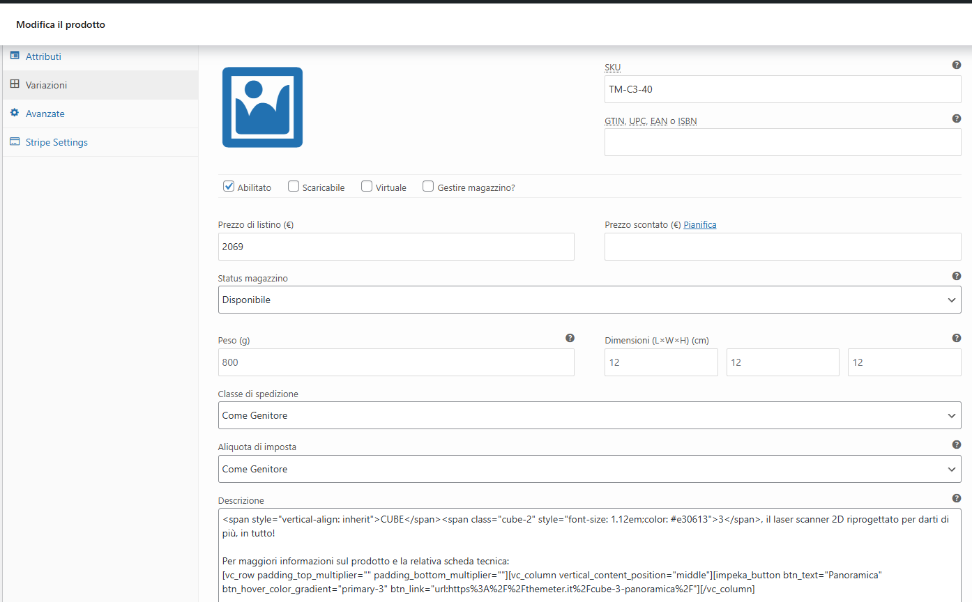

nicoloS-3 |
Il prodotto è giusto, il testo è scritto dentro le variazioni (vedi immagine). Ho provato a fare come detto ed effettivamente ora compare il pulsante, ma non mi compare il link del pulsante (vedi immagine2). |

Il link infatti non dovrebbe comparire, tutto dipende dal posto dove sia messo e anche come è fatto questo modulo "impeka button", ad esempio. Anche se compare il link, non lo tradurre perché quello si tradurrà da solo. i testi invece puoi tradurli. Saluti, |

Ciao! In questa parte, l'unica soluzione è di tradurre il link direttamente nell'editor. Il problema qui è DOVE è stato aggiunto lo shortcode. Il campo dove non si traduce il link è un campo che di suo neanche accetta shortcode. Comunque il tema abilita un editor "WYSIWYG" (cioè un "rich" editor che permette di formattare HTML direttamente nel campo). questo campo di suo abilita l'uso dei shortcode, ma il fatto è che questo comportamento è una specie di conflitto. Gli shortcode si vedono ma non funzionano correttamente perché non possono passare da alcuni dei nostri filtri. Ti consiglio di tradurre nell'editor di traduzione il link direttamente lì, altrimenti non verrà per niente tradotto. Oppure puoi tradurlo direttamente nelle lingue tradotte. Al momento non c'è modo di sistemare quello (I dev hanno provato ma per sistemarlo ci vuole trroppo tempo che al momento non possono usare.). Lo stesso stiamo studiando un modo per cercare di risolvere il problema ma voglio lasciar chiaro che il problema non è che il link non si traduce ma che: - è messo in un posto modificato dal tema Quindi sono 3 cose in una. se il link era lì da solo e non in uno shortcode, si traduceva senza problemi. Saluti, |

Buongiorno, grazie mille per la spiegazione. Ho risolto il problema mettendo il codice del bottone in function.php e non nella descrizione del prodotto. In questo modo WPML me lo ha identificato come stringa e ho potuto tradurlo. Grazie e buona giornata. |
