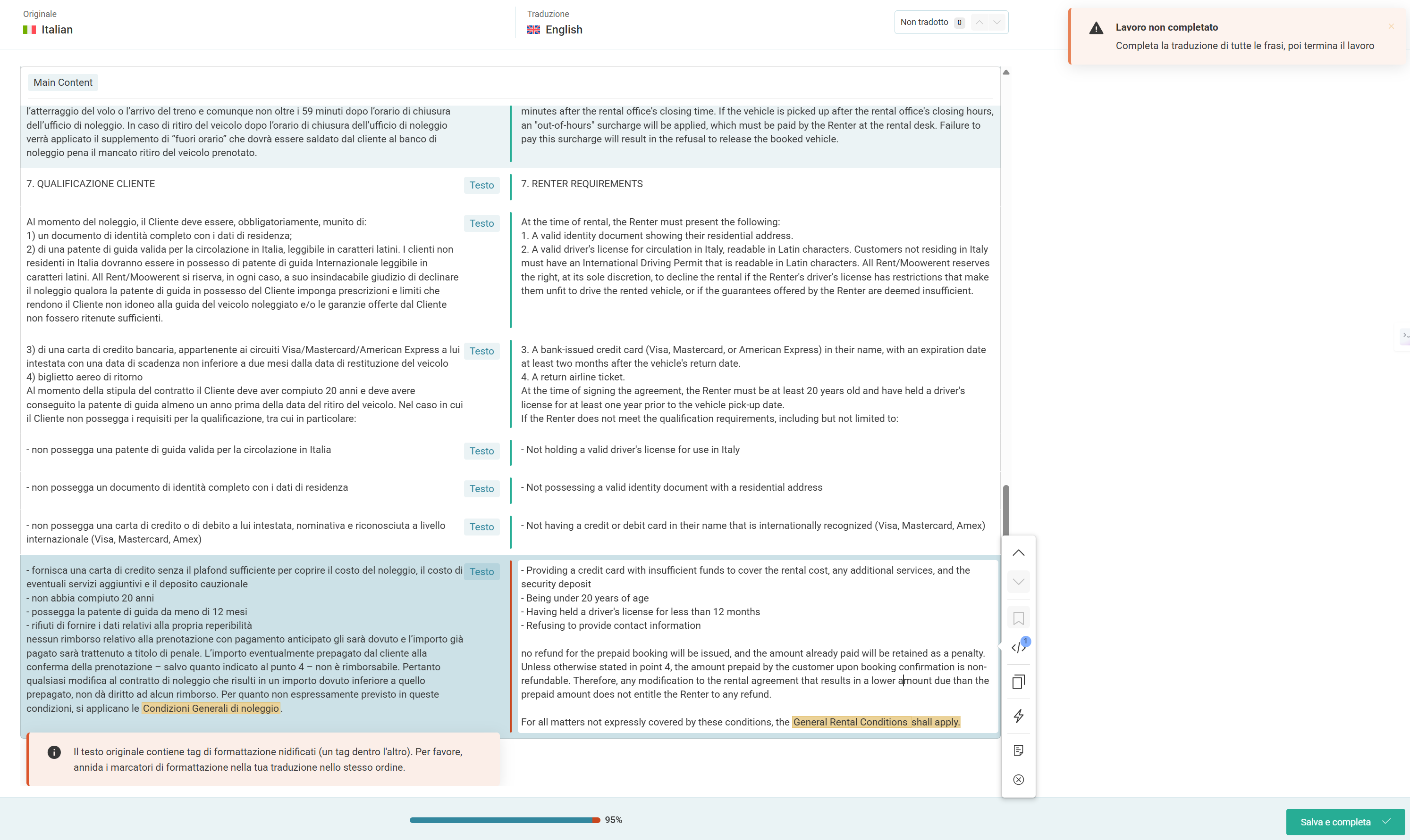

I am trying to translate a page from Italian to English on my site link nascosto using WPML. The original Italian text includes a link in the phrase 'Condizioni Generali di noleggio' that should point to 'link nascosto'. The English translation should have 'General Rental Conditions' linking to 'link nascosto'.
Sintomi:
I receive an error message stating: 'Il testo originale contiene tag di formattazione nidificati (un tag dentro l'altro). Per favore, annida i marcatori di formattazione nella tua traduzione nello stesso ordine.' and 'Lavoro non completato'.
Domande:
Ma come devo fare?
inoltre, io ho creato la pagina "link nascosto": quando ho tradotto in inglese "general rental conditions", immaginavo che il permalink inglese diventasse "link nascosto invece è rimasto "link nascosto", perchè?
grazie 100

Ho aperto quella traduzione ma non vedo quel testo.
Vorrei richiedere un accesso temporaneo (wp-admin e FTP) al vostro sito per esaminare meglio il problema. Troverai i campi necessari sotto l'area commenti quando accedi per lasciare la tua prossima risposta. Le informazioni che inserirai sono private, il che significa che solo tu e io possiamo vederle e accedervi.

Il problema era legato al marcatore di quel testo, che non era stato configurato correttamente. Ho ritradotto quel tratto di testo e ora funziona correttamente.
